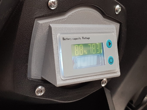

Unser Forums-Mitglied "Theo"
hat sich einen Voltmeter in den Tacho eingebaut (siehe Foto).
viewtopic.php?f=66&t=7021&start=20
Daran kann er auch erkennen, ob Rekuperation funktioniert.
(Ich hatte mit ihm telefoniert)
Ist natürlich eine bessere Aussage, als die LED-Schätz-Anzeigen.

bei meinem, im August 2019 gelauften HAWK li ist es auch so,dass nach dem Aufladen die 50 km/h für etwa 5-10km erreicht werden.
Dann geht es auf 45-47km/h zurück. Das ganze für etwa weitere 20km. Danach fällt die Höcgstgeschwindigkeit weiter gemächlich ab.
Ab 40km bringt es keinen Spaß mehr und ich lade den AKku spätestens dann wieder auf.
Die Akkuanzeige finde ich auch alles andere als hilfreich. Ganz lange werden 6 Balken angezeigt um dann bricht die Anzeige auf schlag ein und es werden nur noch die Hälfte angezeigt, es sei denn man reduziert die Geschwindigkeit, dann gehen wieder alle an. Ein paar Kilmoneter später ist dann Schluß und er geht in die Fahrstufe 1 zurück, also höchstens 35km/h.
Da mir das zu blöd war, habe ich mir jetzt eine vernünftige Akkuzustandsanzeige eingepaut, wo man auch prozentual den Zustand ablesen kann: Rekuparation hat der Hawk aber definitiv nicht, sonst würde die Anzeige im Bremsvorgang anzeigen das die Spannung ansteigt.
Ich habe aber auch gerade nochmal bei Futura nachgeschaut. Da steht in der Beschreibung nichts von Rekuparation, obwohl ich mir fast sicher bin das es mal so beschrieben war - oder verwechsel ich das mit anderen Angeboten? Keine Ahnung
Weiß das jemand von Euch?
