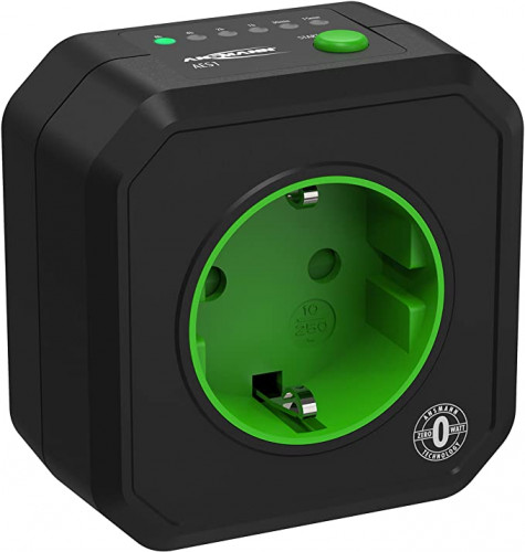

Besser mit einem Countdown Timer vom Netz tennen.
