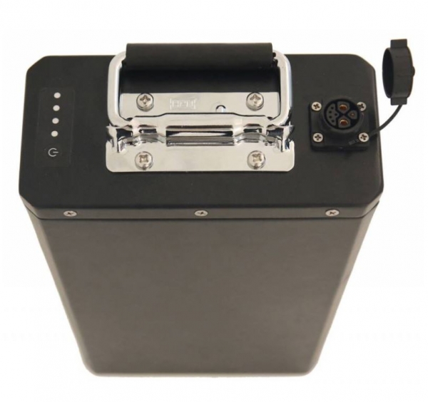

didithekid
Beiträge: 6463
PLZ: 53757
Re: Futura ELETTRICO LI geht nach 5 Sekunden einfach aus
Beitrag von didithekid »
es wäre natürlich schon hilfreich, wenn sich jemand mit passendem Akku/Fahrzeug aus Berlin melden würde, bei dem Du testen könntest, ob es am Akku liegt, oder ob die Elektronik im Fahrzeug streikt.
Die wichtige Frage ist, welche Steckverbundung der Akku hat?
Früher war es der flache Anderson 50 -Stecker:
Vermutlich ist es aber schon der runde 2-1-5 Chogori-Bajonett-Stecker:
Am Alten Stecker könnte man ohne weiteres die Spannung messen und prüfen, ob das Ladegerät den Akku tatsächlich vollgeladen hat.
Am neuen Stecker braucht ggf. ein dünner Pin Steck-Kontakt, um mit Zündung-Plus das BMS einzuschalten. Da könnte ggf. auch ein Steckerdefekt Problemursache sein, wenn der Akku nicht richtig freigeschaltet wird.

GerryLee hat geschrieben:
Fr 28. Mai 2021, 10:58
Welche Akkus hast Du denn?
Habe hier zwei 20 aH rumstehen. Aber ich denke Du hast noch eine andere Steckerverbindung wenn der Akku schon 2,5 Jahre alt ist.
Was man ja aber ändern kann.
Die sind quasi wie neu.
Ja das sind vermutlich die Akkus mit 20 AH
Siehe Bild: Bild
