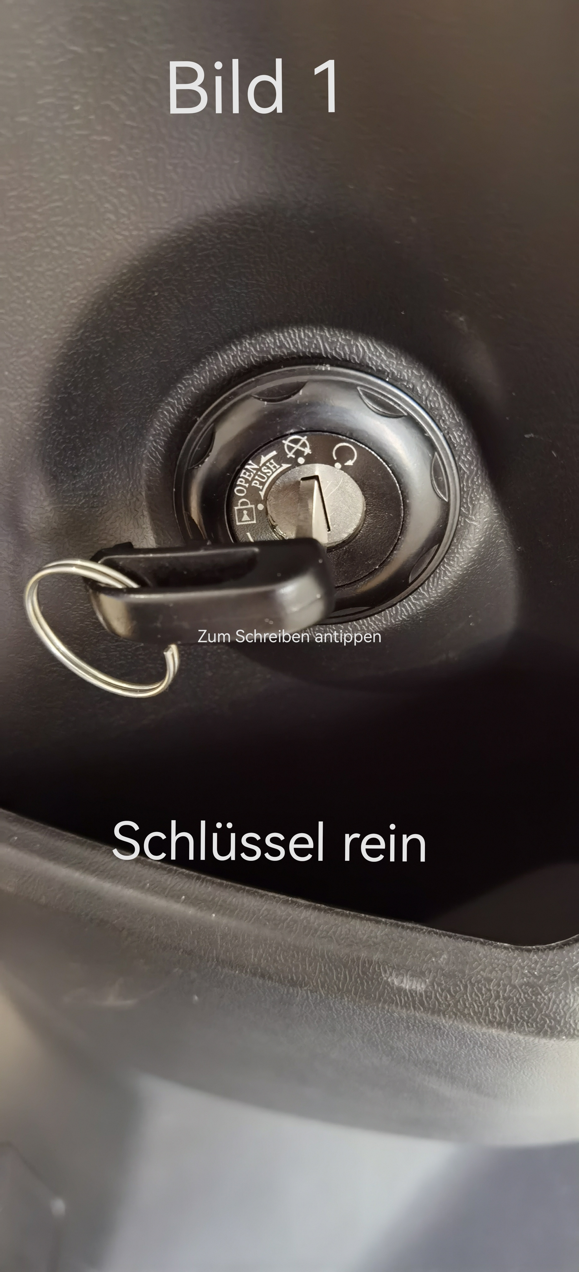

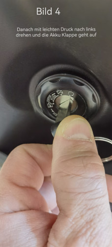

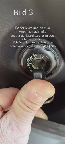

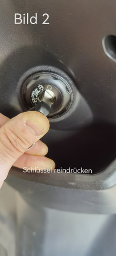

Habe meinen Robo auch erst seit 5 Tage.
Vielleicht kann ich helfen. Bei mir z.b war es ein Bedienungsfehler.
Habe ein paar Bilder zu diesen Thema gemacht.

Re: Robo S, Akku Fach Probleme beim öffnen !!!
Super, danke für die Antwort und die Bilder.
Jetzt denke ich auch Bedienfehler, aber mit dieser Hilfe werde ich das auch hinbekommen.
Nochmal danke.
MfG, Theo
Nochmal danke.
MfG, Theo
