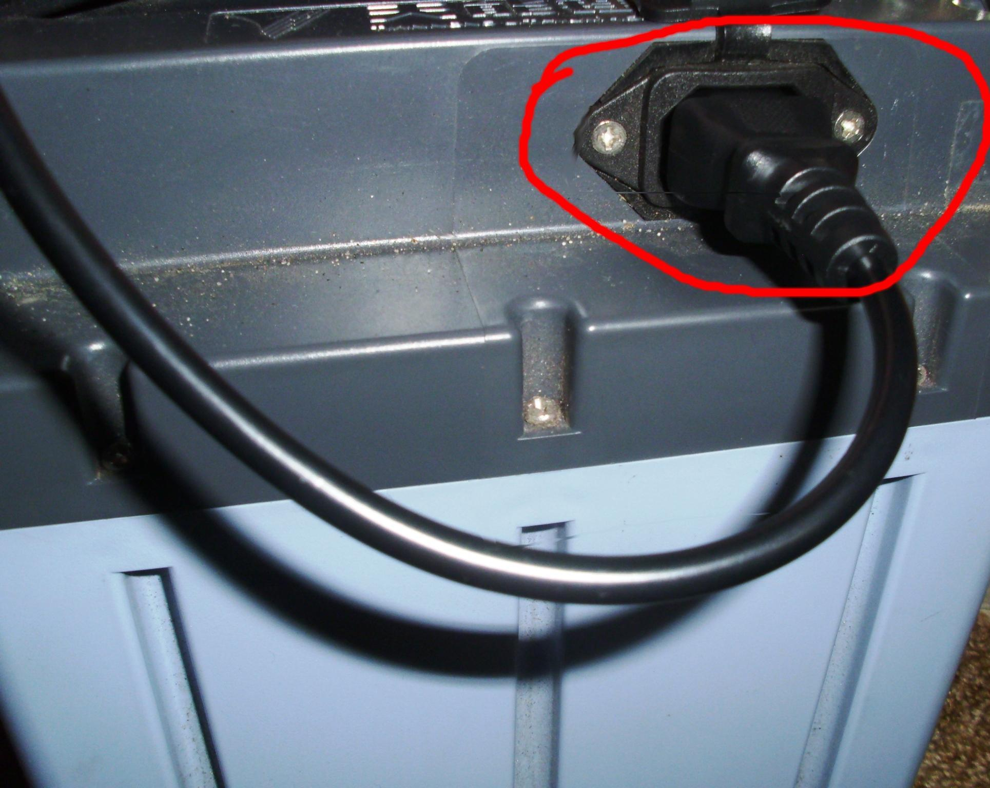

Hallo zusammen.Kann mir mal Bitte jemand sagen ,wie heißt dieser Stecker ,der in der Batterie steckt .
Die 2-te Frage wäre ,ist es möglich aus diesem Akku ,die Energie abzuzapfen z.B über einen Schukostecker ,um Handy aufzuladen etc.
Vielen Dank .

Für mich sieht das nach einem Kaltgerätestecker aus, wie du Ihn etwa an einem PC-Netzteil findest.
Nur deine Art der Fragestellung weist mich darauf hin, das du nicht weist was du tust, wenn du daran werkelst, also lass es bitte sein, du kannst dich mit dem Teil umbringen, wenn du was verkehrtes damit machst. Oder Haus und Hof anstecken.
Nur weil zwei Stecker gleich aussehen, können Sie trotzdem unterschiedlich belegt werden, und dieser Stecker ist definitiv anders belegt, als der eines Schaltnetzteils.
Da kannst du besser 12 Volt am DC Wandler für die Beleuchtung abgreifen.

Langsam mit den jungen Pferden! Schalte diesen Wandler oä an den vorhandenen DC DC deines Rollers an 12 Volt an.
Ich habe solche Teile schon für 4 EUR gekauft.

das ist ubrings kein normaler kalgerate stecker (c13/c14) den der ground pin ist hier horizontal nicht vertikal, ein pc netzteil kabel past hier also nicht. bin mir ehrlich gesagt nicht ganz sicher wie dieser stecker heist.
ich benutze ubrings diesen https://de.aliexpress.com/item/10050033 ... zvJVVu0d77
inverter der kommt sogar mit dem richtigen stecker

Es geht um USB Anschluß !
Gruß Conny
Klingt so als ob auch ~230VAC erwuenscht wahren.

Einfach bei Louis oder Polo eine Dose mit 12V und USB kaufen und parallel zum Standlicht klemmen.

Der Anschluss ist ein Kaltgeräte Stecker.
an dem Falcon hast du einen USB Anschluss um dein Handy zu Laden.
Oder versteh ich dich falsch und du würdest den Roller Akku gerne als "Powerbank" entwenden?

Der sieht nicht verkehrt aus und man kann die Volt Zahl damit Variieren oder geht das nicht? Also meine das man dann nicht nur 12 Volt hat sondern auch auf 24 Volt umstellen könnte?
