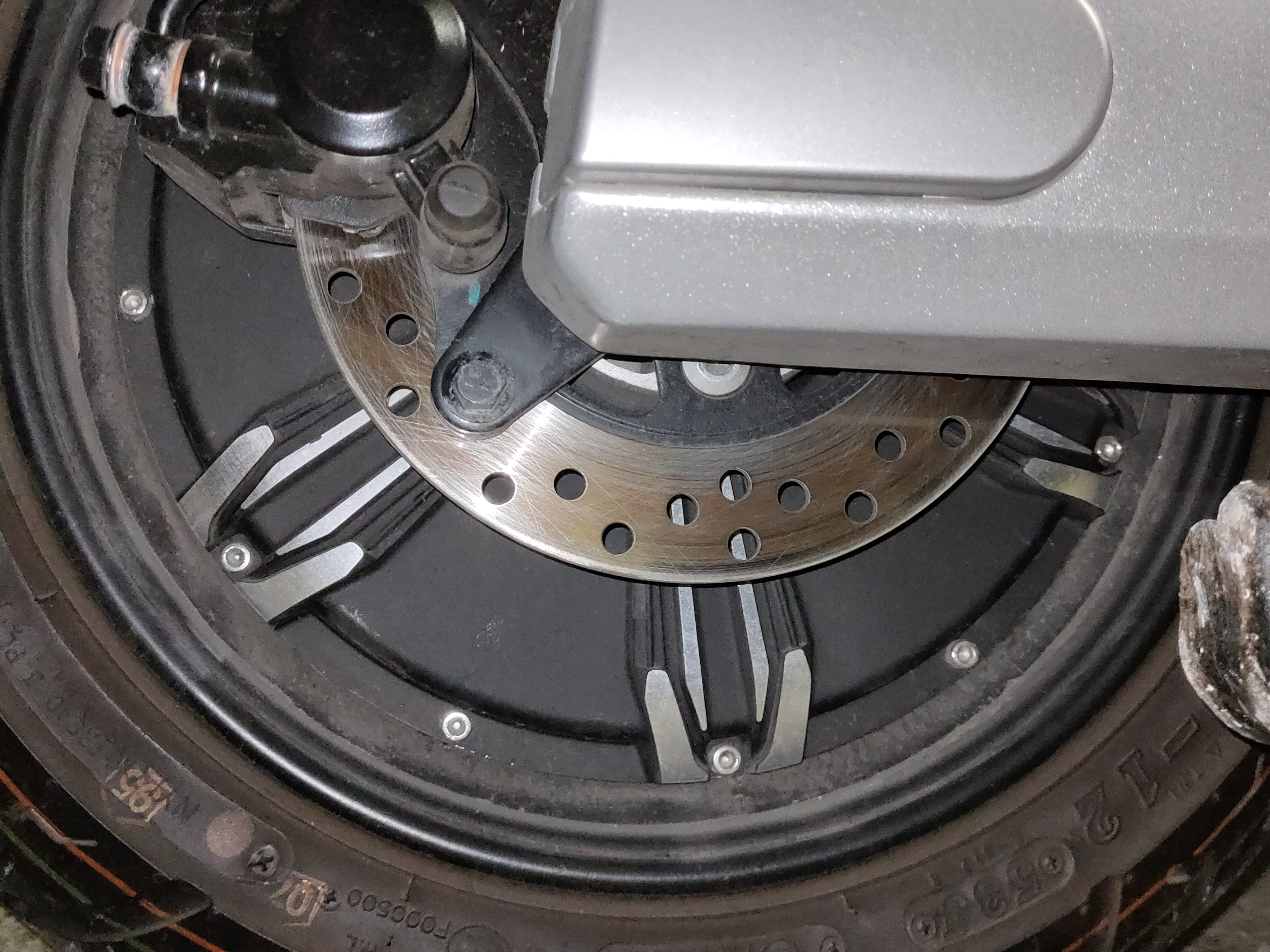

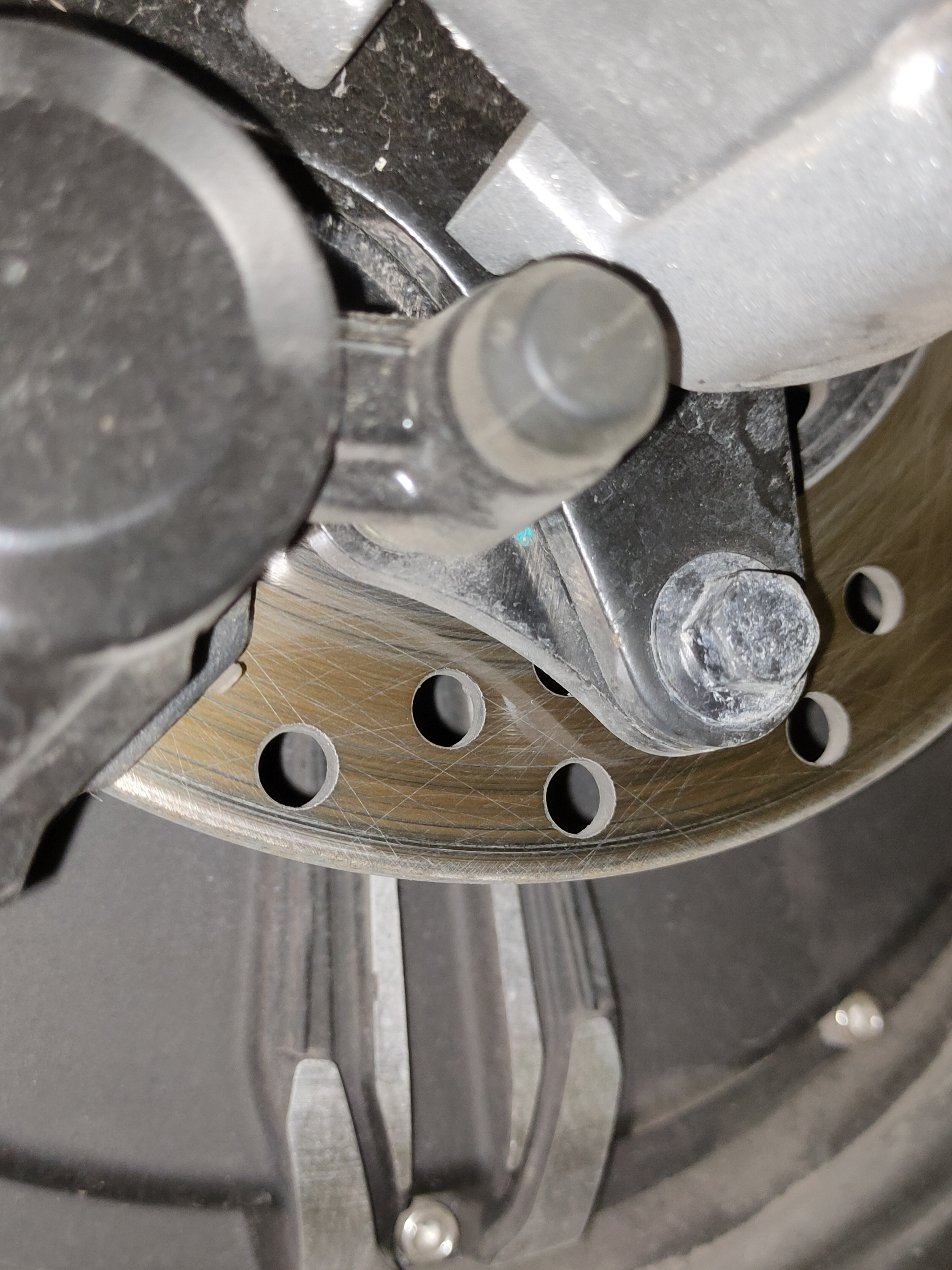

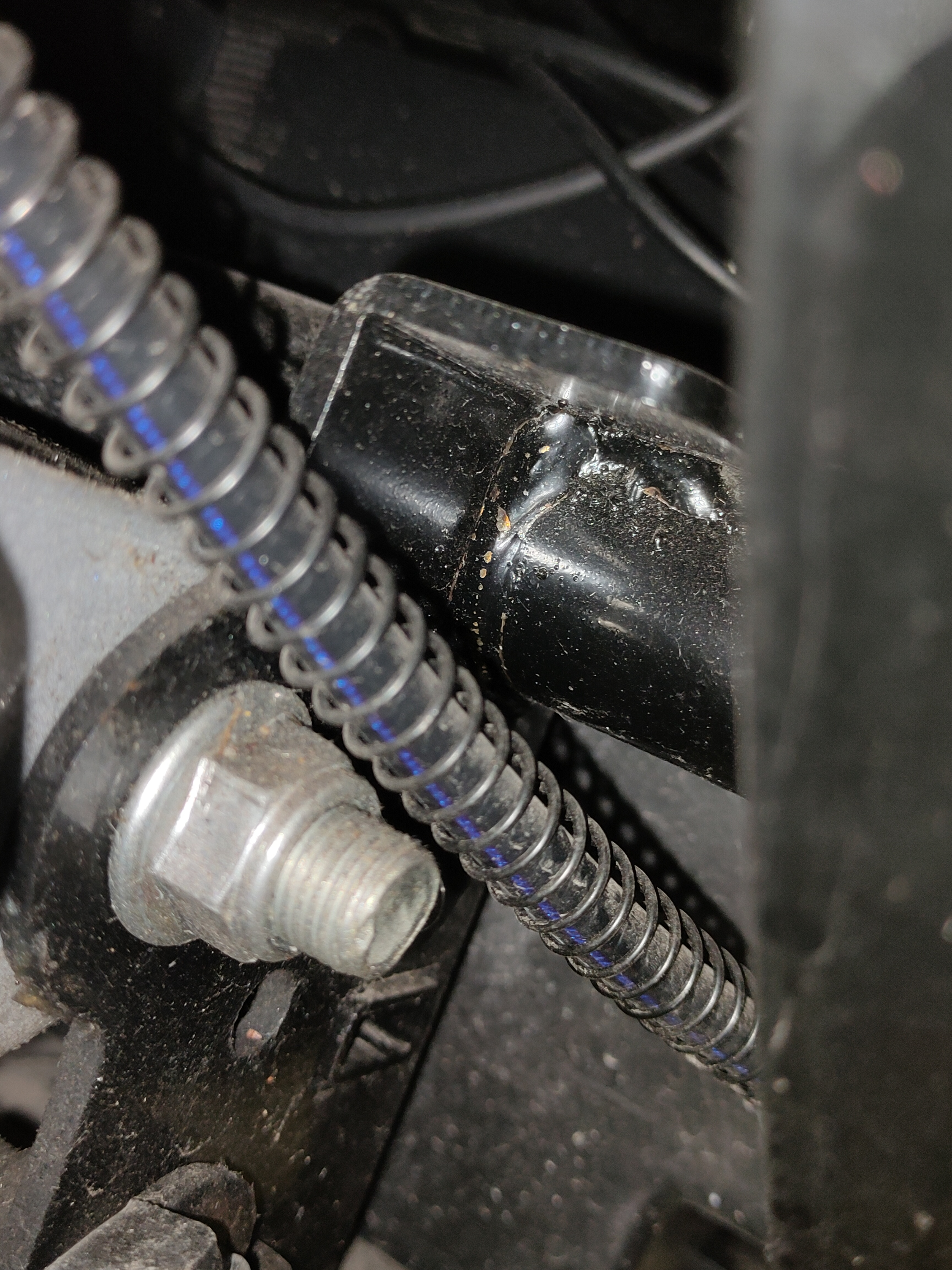

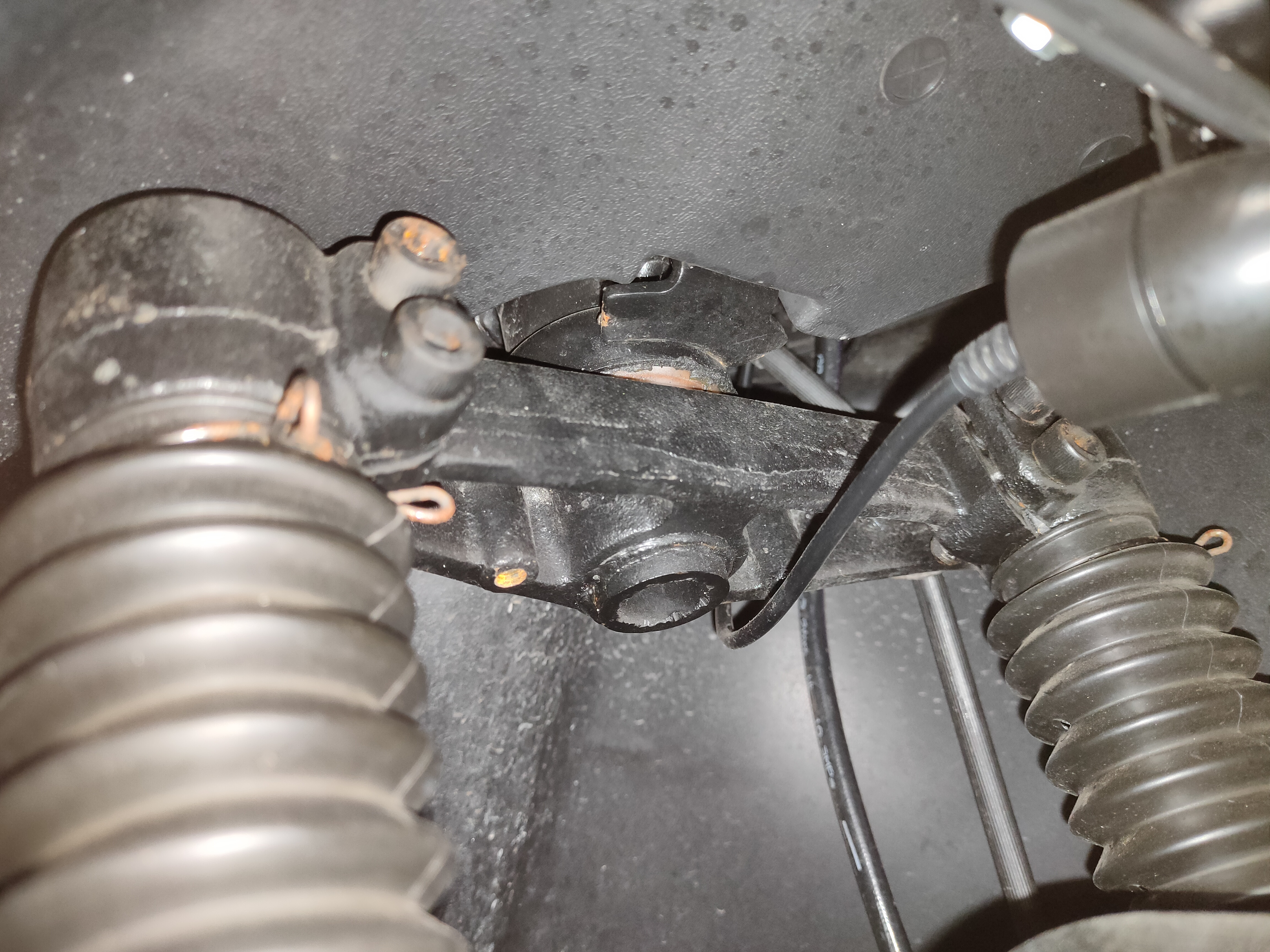

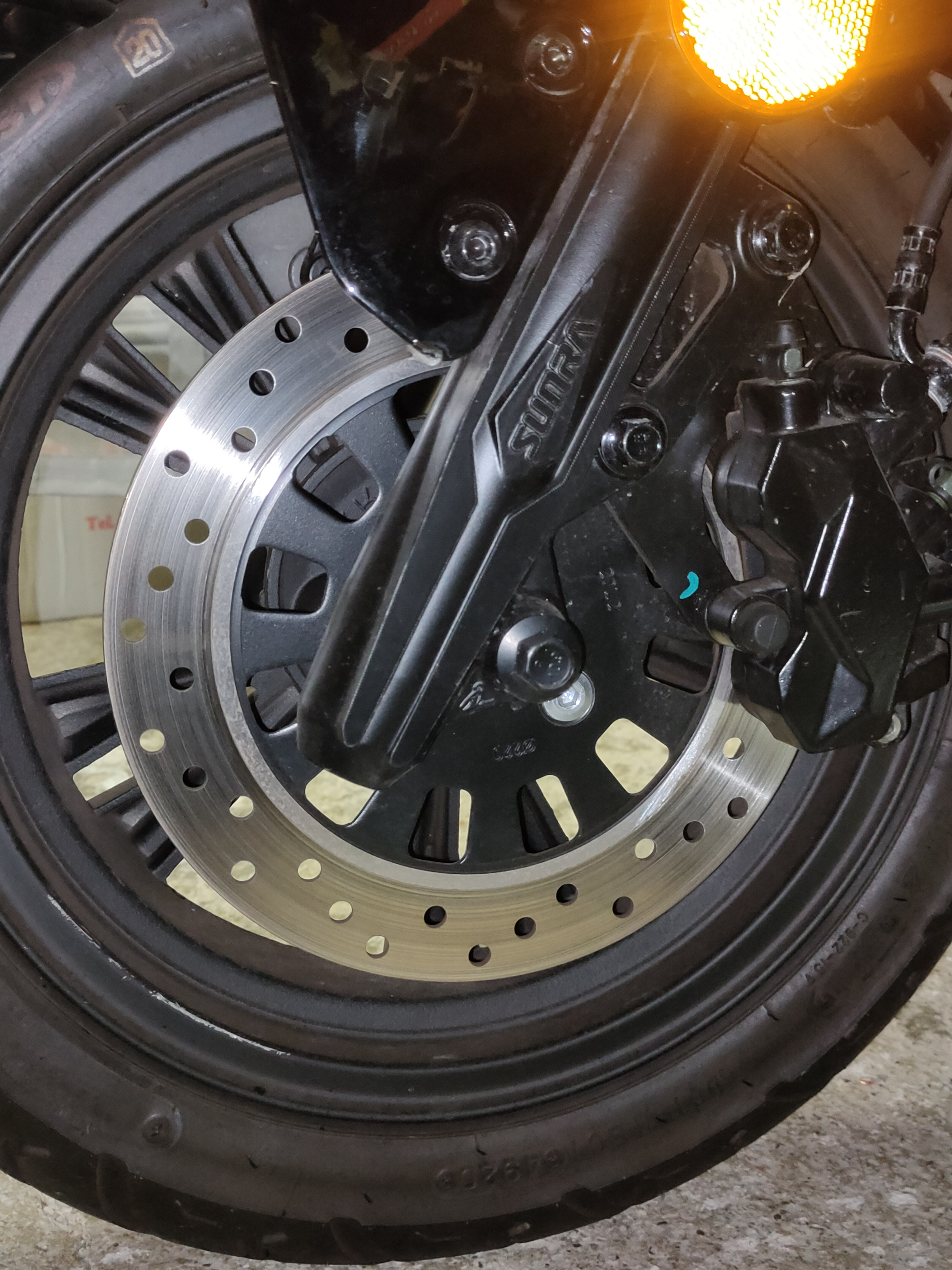

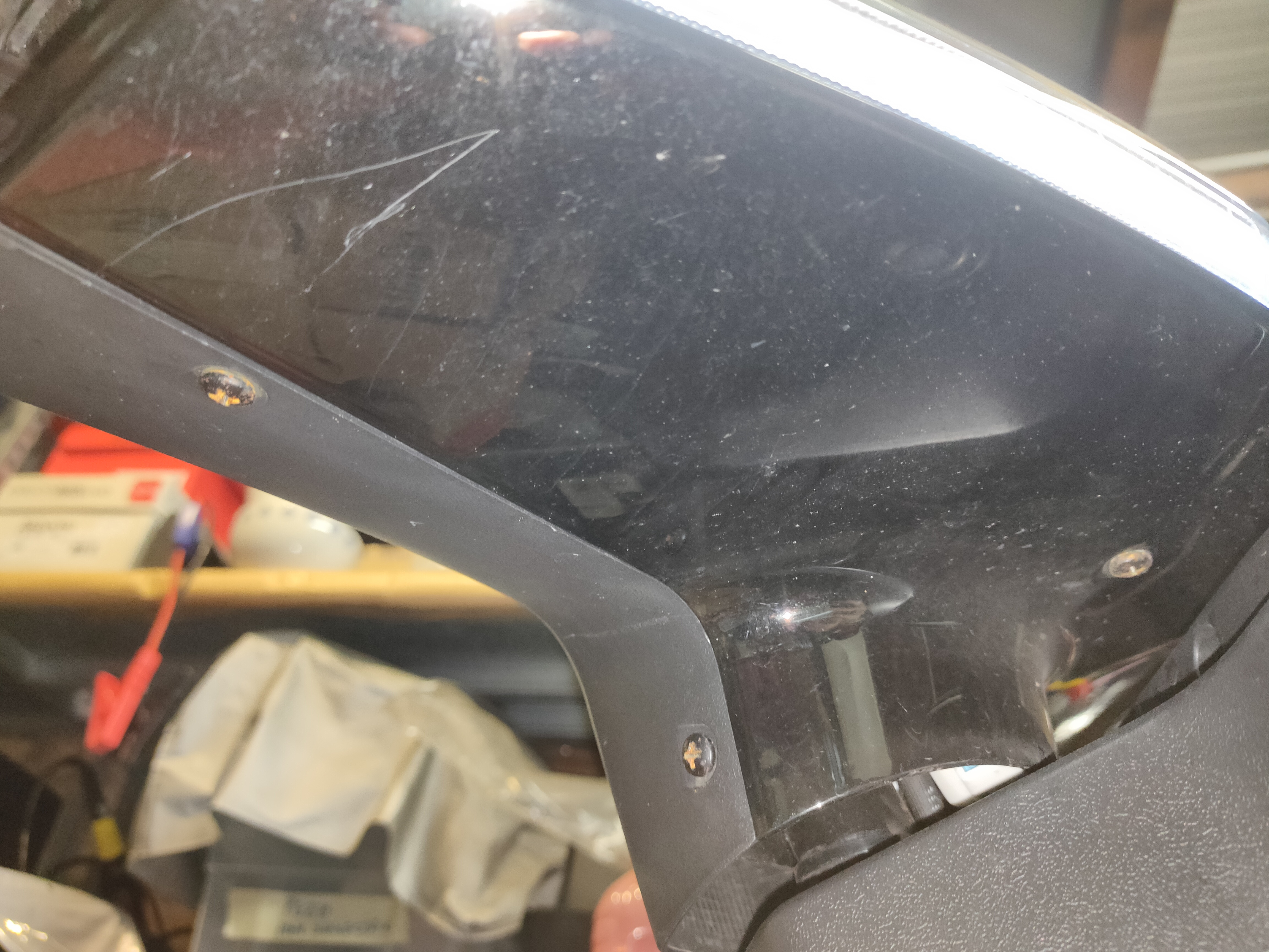

- Rost: obwohl es nur einmal gewaschen wurde, in einem Jahr nur 5 mal geregnet hat und nun 10 Monate in der Garage stand, bildet sich schon Rost an Schrauben, Stoßdämpferblech, einigen Rohrschweißnähten, Ständer etc ( I meine ich die 2001er Vespa ET4 150, die hatte außer am Schalldämpfer keinen Rost, trotz 5 Jahren Standzeit im Freien in Bologna bei allen Witterungsbedingungen). Hier sind einige Fotos - Pfeile: Nehmen wir zum Beispiel die Urmutter der modernen Roller, die Vespa; Vom berühmten ET3 bemerken wir diese Umleitungspfeile https://i.ebayimg.com/images/g/hecAAOSw ... s-l500.jpg, wenn wir zu PX gehen, https://www.centricambiamato.com/wp-con ... /30178.jpg; aber auch vom japanischen Gegenstück nehmen wir den Honda Club von 1970, er hatte diesen bizarren Blinkerschalter https://i.ebayimg.com/images/g/MOAAAOSw ... s-l500.jpg, der der gleichen Logik folgt wie der des Bei Vespas aber in der Vertikalen finden wir immer einen Wippschalter mit 2 oder 3 Positionen, weil bekannt ist, dass die taktile Rückmeldung, die der Daumen bei einem Schalter dieser Art hat, sofort erfolgt und mittlerweile eine globale Gewohnheit ist. Bei den neuen Rollern (ab 1990) wurde zu Recht die Aufhebung der Pfeile durch Drücken des zentralen Knopfes eingeführt (finden wir bei SYM, Kymco, Honda, Piaggio, Peugeot, ...) und jeder, der einen Roller gefahren ist / Motorrad in den letzten 20 Jahren er weiß sehr genau, von welchem Gerät ich spreche, es werden keine Fotos benötigt ... wenn ja, Dr. Google hat die Antwort.
Wir nehmen die fraglichen Robo-s, was finden wir? ein 3-Positionen-Schiebewähler wie dieser https://sc04.alicdn.com/kf/H732aae33e13 ... fe8212.jpg, ehrlich gesagt habe ich dieses Detail als selbstverständlich angesehen, ich habe es zum Zeitpunkt des Kaufs nicht bemerkt, aber erst nach ein paar km, um zu verstehen, ob ich die Blinker ausgeschaltet hatte, musste ich meine Augen von der Straße abwenden und sowohl das Nichtvorhandensein der Blinkeranzeige auf dem Armaturenbrett als auch die zentrale Position des Schalters überprüfen ... jetzt werden Sie es richtig sagen mir, dass es etwas ist, woran man sich gewöhnen muss, auch nach 3000 km in der Stadt habe ich mich noch nicht an dieses System gewöhnt, wenn ich es nicht überprüfe, riskiere ich, immer mit dem Pfeil nach vorne zu fahren, es ist gefährlich Verwenden Sie zufällig ein Richtungsgerät. Wenn ich die Möglichkeit habe, meine Pole Position Vespa T5 von 1986 mit dem Blinkerschalter am Kipphebel zu fahren, fühle ich mich im Vergleich zum Robo wie ein futuristisches Fahrzeug, ganz zu schweigen von der Honda Forza 300, die sogar einen Druckabbruch hat ... großer Jupiter pure Science-Fiction!! Natürlich ist es ein Witz, aber es ist wirklich unpraktisch und man gewöhnt sich nicht daran, besonders wenn man die Möglichkeit hat, andere Fahrzeuge mit "konventionellen" Schaltern zu fahren.

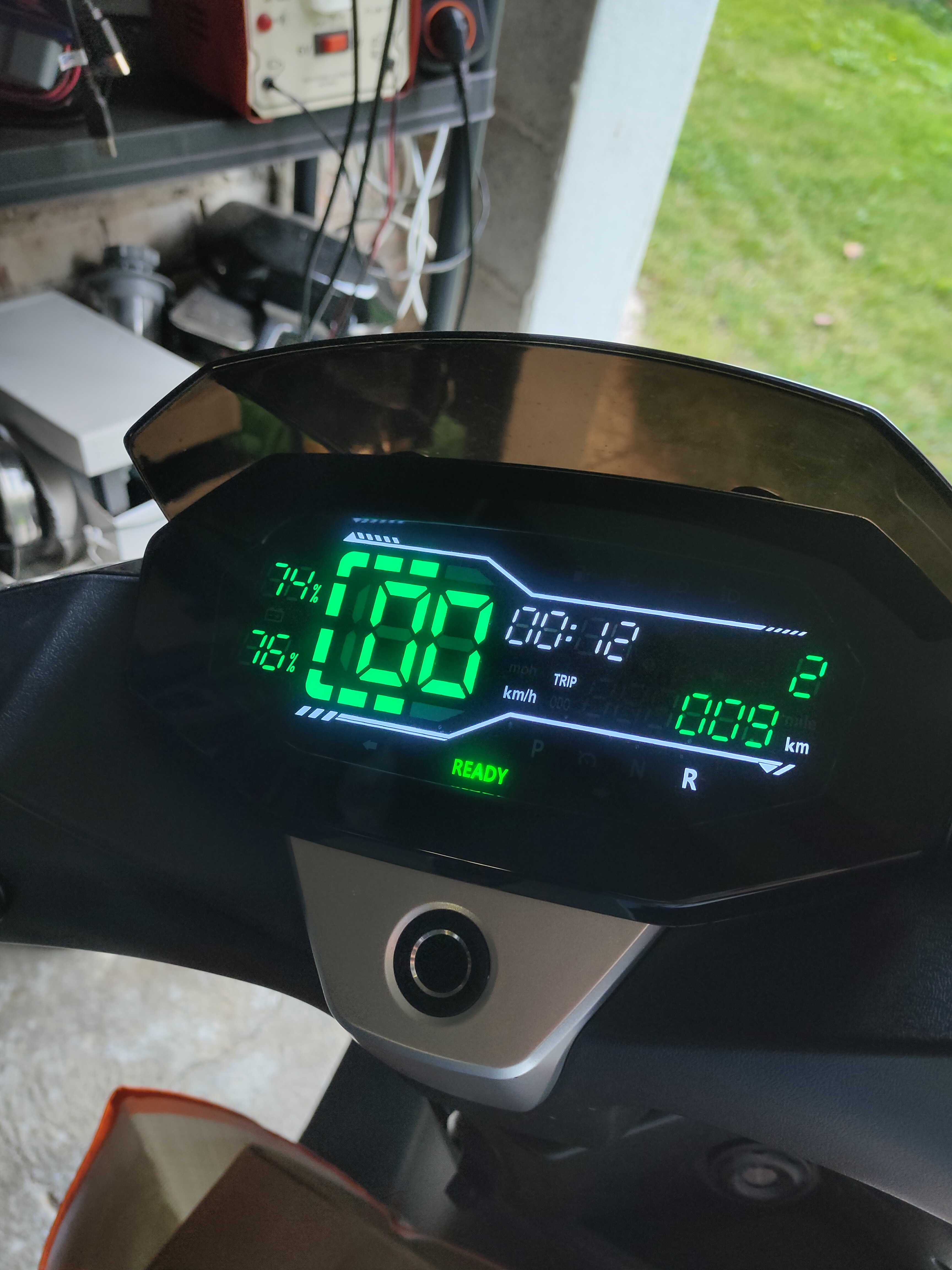

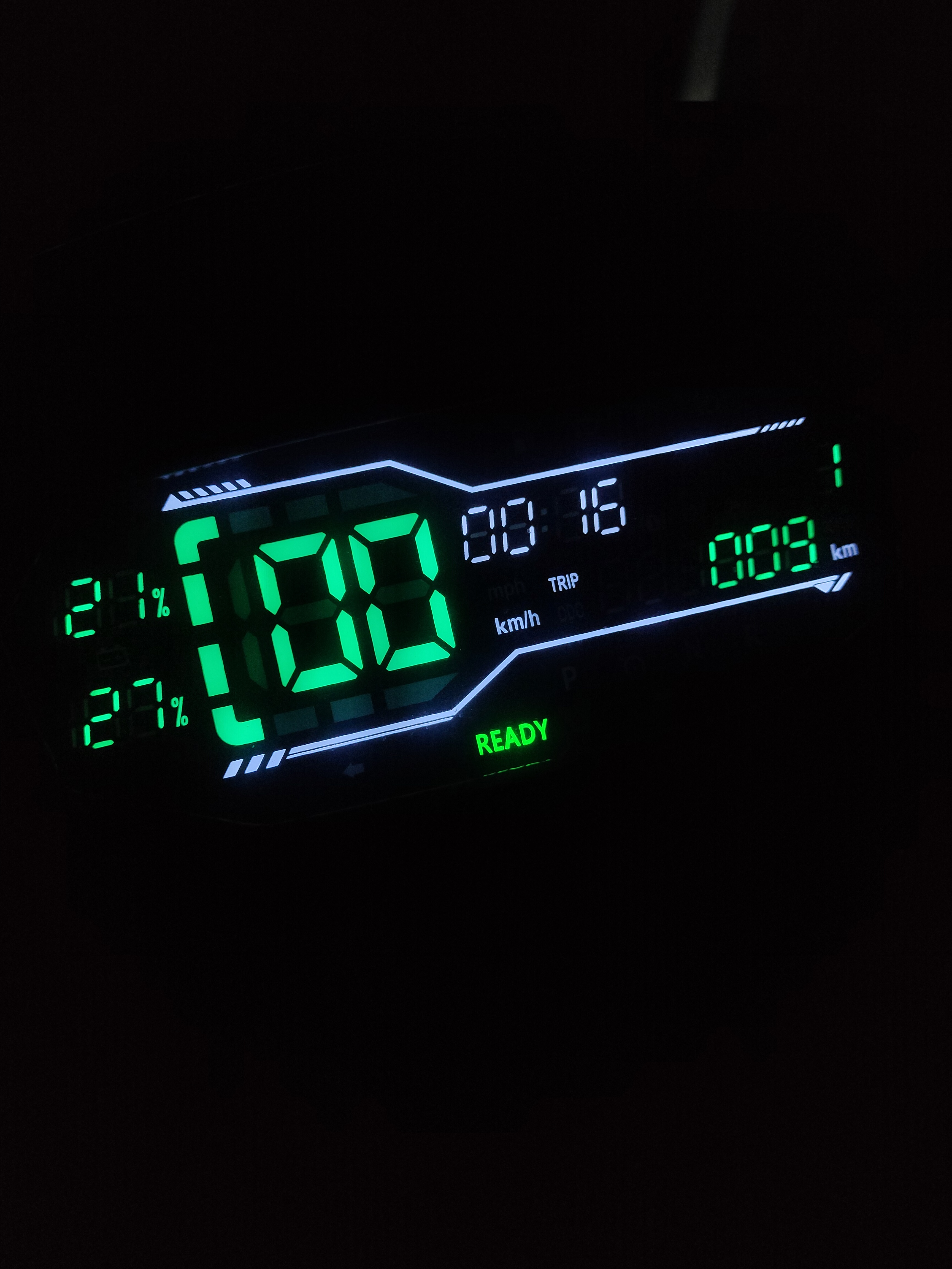

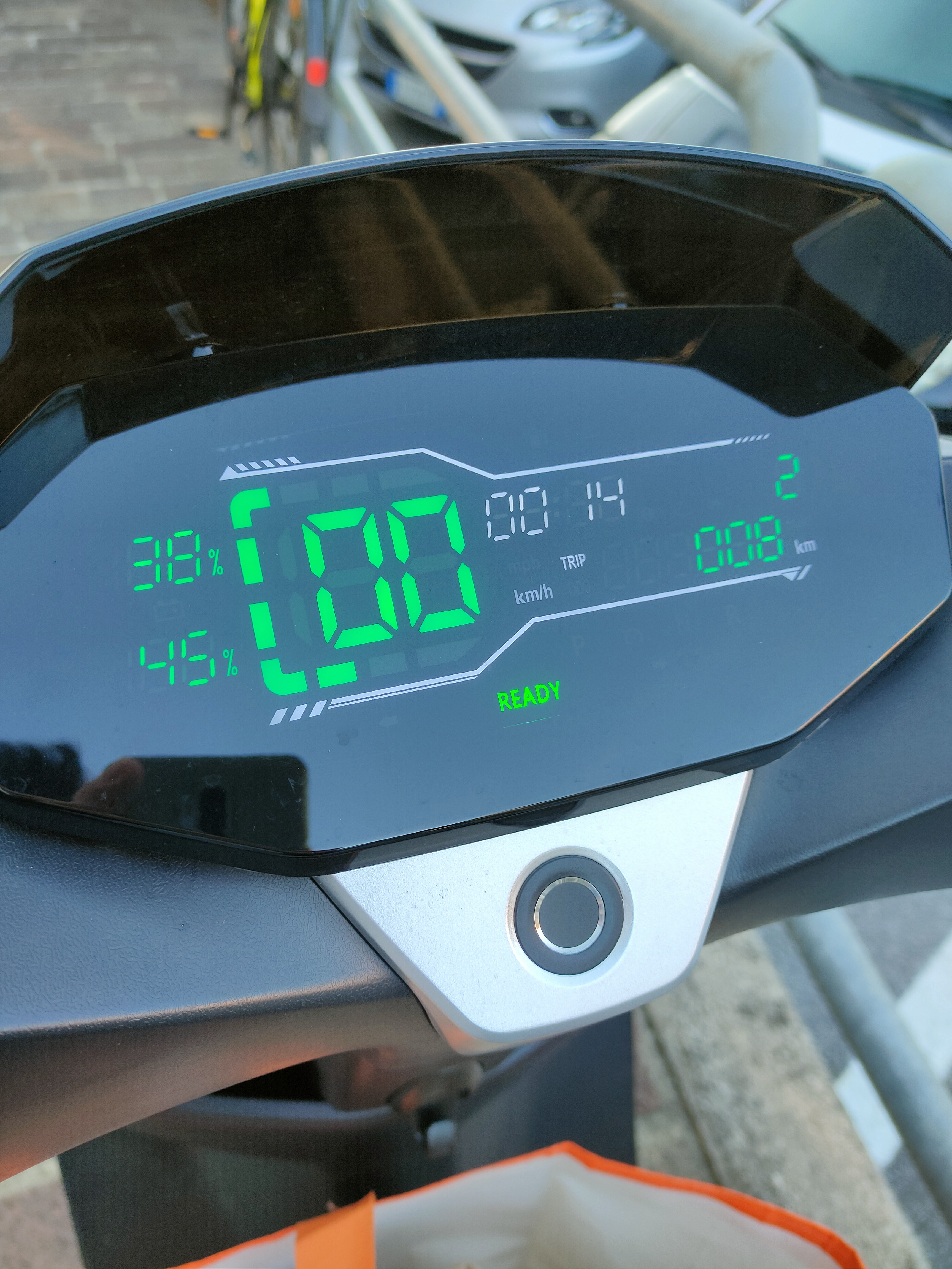

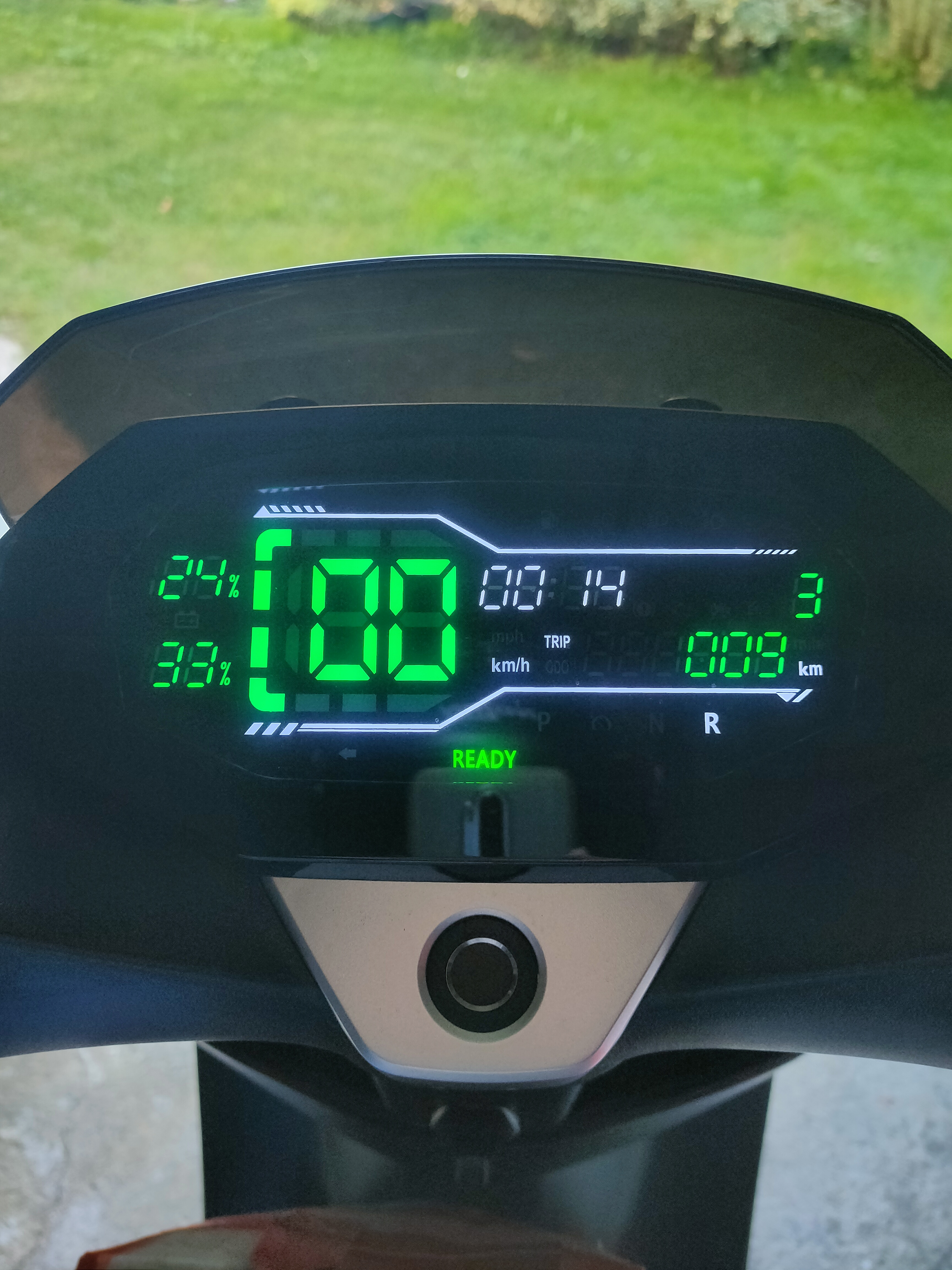

- Batterien: nein, das Autonomie-Thema greife ich nicht an, um Himmels willen ist das eine verheilte Wunde, die ich absolut nicht anfassen möchte, aber ich möchte darauf hinweisen, dass ich diese gesegneten 5% Maximalabfall nicht bekommen kann dass laut Sunra das BMS (welches wo? dass ich es nicht in den Sunra Spanien Diagrammen finde?) es zwischen den beiden Batterien hält, sehe ich normalerweise 8-10% sowie einen Verbrauch von 2% pro km auch in D1-Modus (Begrenzer bei 50 km/h). Ich bemerke das Phänomen in letzter Zeit viel häufiger, obwohl ich die Zellen alle 10 Aufladungen durchschnittlich über 10 Stunden lang balancieren lasse (ich habe erst vor kurzem angefangen, darüber zu berichten, da ich es oft mache, aber ich bemerke keinen Nutzen, daher bezweifle ich, dass es sich um unbalancierte Zellen handelt sondern einige beschädigte Zellen ... mal sehen, was sie mir in der Werkstatt sagen, und ich hoffe, ich muss nicht die gleiche Prüfung wie beim letzten Mal durchmachen, um zu sagen, dass alles in Ordnung ist, ich habe keine Zeit oder Energie Friaul in den letzten Tagen hatten wir über 20°C und das Fahrzeug verlässt morgens eine Garage, die es warm hält, nicht bei 20°C, aber auch nicht bei den 11°C draußen. - Montagen: An jedem Loch höre ich all die Kunststoffe zusammenschlagen, besonders im Lenker, und es ist eine erschreckende Sache, es scheint, als müsste es jeden Moment zerlegt werden, und es ist hässlich, da es ein deutlich hörbares und nicht unterdrücktes Geräusch ist o gedämpft durch den Verbrennungsmotor ... von außen scheint es von schlechter Qualität zu sein, wenn sich die Baugruppen stattdessen alle gut verarbeitet und fest anfühlen. Nein, das sind keine Sachen in der Satteltasche, ich bewahre ein paar Taschentücher und den Fahrzeugschein auf und nein, das sind nicht die Zementtaschentücher für den Hulk.
- Bremsen: Ich fahre weder Rennen wie in der MotoGP, noch gehöre ich zu denen, die im letzten Moment bremsen, im Gegenteil, wenn ich ein Hybridauto fahre und Elektroautos gefahren bin, bin ich es gewohnt, regeneratives Bremsen zu verwenden (und davor dass der Motor bremst); hier mache ich das gleiche, ich benutze oft die """"""regenerative"""""" bremse, die nicht kratzt und erst am ende kneife ich leicht mit der vorderen, so sehr, dass wenn ich Schauen Sie auf die hintere Scheibe. Ich sehe eine leichte Oxid-Patina, wie Sie auf dem Foto sehen können. Ich spüre, dass ich selbst größere Bremsungen wie das CBS nie mache, noch in einem Kreisverkehr, in einer Kurve oder sogar nur von Hand In der Garage spüre ich ständig, wie der vordere Belag auf der Scheibe reibt, als wäre er abgenutzt! In 3000 km, um einen Belag zu tragen, hätte ich immer verrückte Bremsungen machen sollen, die das Fahrzeug von Natur aus nicht zulässt (es sei denn, Stürze usw.). Außerdem ist zu Beginn des Bremsens mit der Scheibe ein "Klopfen" zu hören, als würde sich etwas bewegen, vielleicht hängt es noch mit der Lenkwelle zusammen. Mal hören, was sie in der Werkstatt sagen. https://www.youtube.com/watch?v=aWqM53vPPBI

Rostentwicklung ist normal bei den Rollern, ist normalerweise aber nicht Problematisch da es nur Oberflächlich ist.
Aber wie du schon sagtest, selbst wenn die Roller aus einem Werk kommen gibt es dort viele Qualität unterschiede. Mache Roller die bei uns ankommen sind sehr gut Produziert und wiederum die Lieferung darauf ist sehr dürftig von der Qualität. Kam bisher schonmal vor das wir die Roller wieder auf eigene kosten aufarbeiten mussten damit diese in einem guten zustand verkauft werden können.

Ich habe keine ahnung, mit welchen fahrzeugen sie in ihrem leben zu tun haben oder welche autos sie fahren, aber das vorhandensein von rost an wichtigen teilen wie chassis, schrauben usw. An einem neuen fahrzeug ist absolut nicht normal (die werkstatt hat es tatsächlich den mangel ernst genommen und mitgeteilt, aber keine antwort erhalten).Futura_Support hat geschrieben: ↑Do 8. Dez 2022, 09:52Rostentwicklung ist normal bei den Rollern, ist normalerweise aber nicht Problematisch da es nur Oberflächlich ist.
Ist es ihrer meinung nach normal, an einem deutschen motorrad-/autorahmen, nehmen wir zum beispiel einen gewöhnlichen vw golf oder eine bmw gs1200, rost zu sehen (wenn auch nur oberflächlich)? Nein, und es ist ein hinweis darauf, dass der rahmen vor dem lackieren nicht mit rostschutz behandelt wurde.
Ähnliche probleme hatten italienische autos wie der alfa romeo alfasud oder die in england verkauften lancias, die traurigerweise dafür bekannt sind, bei etwas regen sofort zu rosten; diese tatsachen haben dazu geführt, dass in großbritannien der verkauf italienischer autos eingestellt wurde, die immer noch als "nicht sehr rostbeständig" gelten, ein ruf, der schwer zu beseitigen ist. Es ist kein normaler defekt innerhalb weniger kilometer und monate nach dem kauf, da rost, wenn er nicht behandelt wird, von oberflächlich zu tief wird, außerdem muss ich nicht der kunde sein, um die rostschutzbehandlung + neulackierung durchzuführen, wenn das fahrzeug ist im rahmen der gewährleistung, aber die gesellschaft auf kosten der muttergesellschaft.
Vielleicht haben wir sehr unterschiedliche vorstellungen von der qualität der mittel zwischen der eu und der vr china.
Aber es wird sich mit der zeit zeigen, ob der rost oberflächlich bleibt oder tief geht
