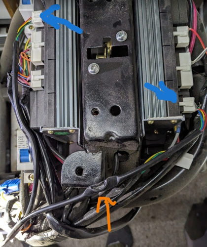

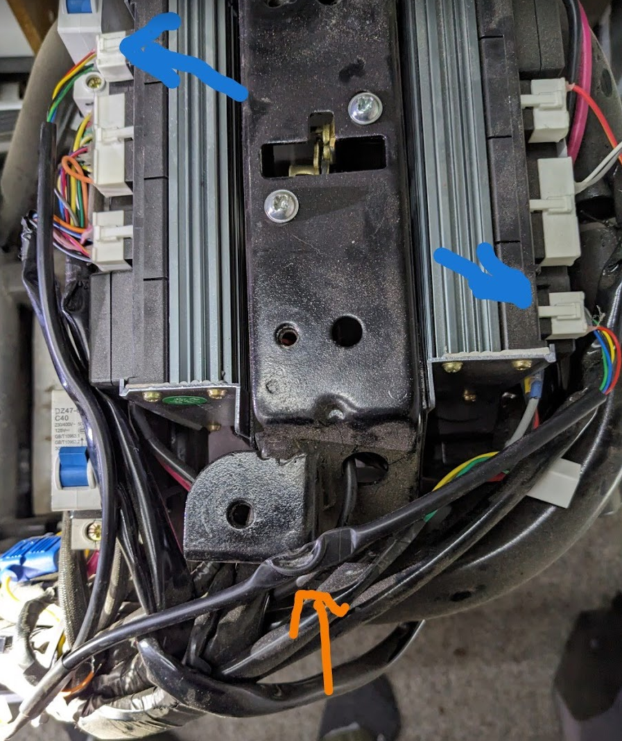

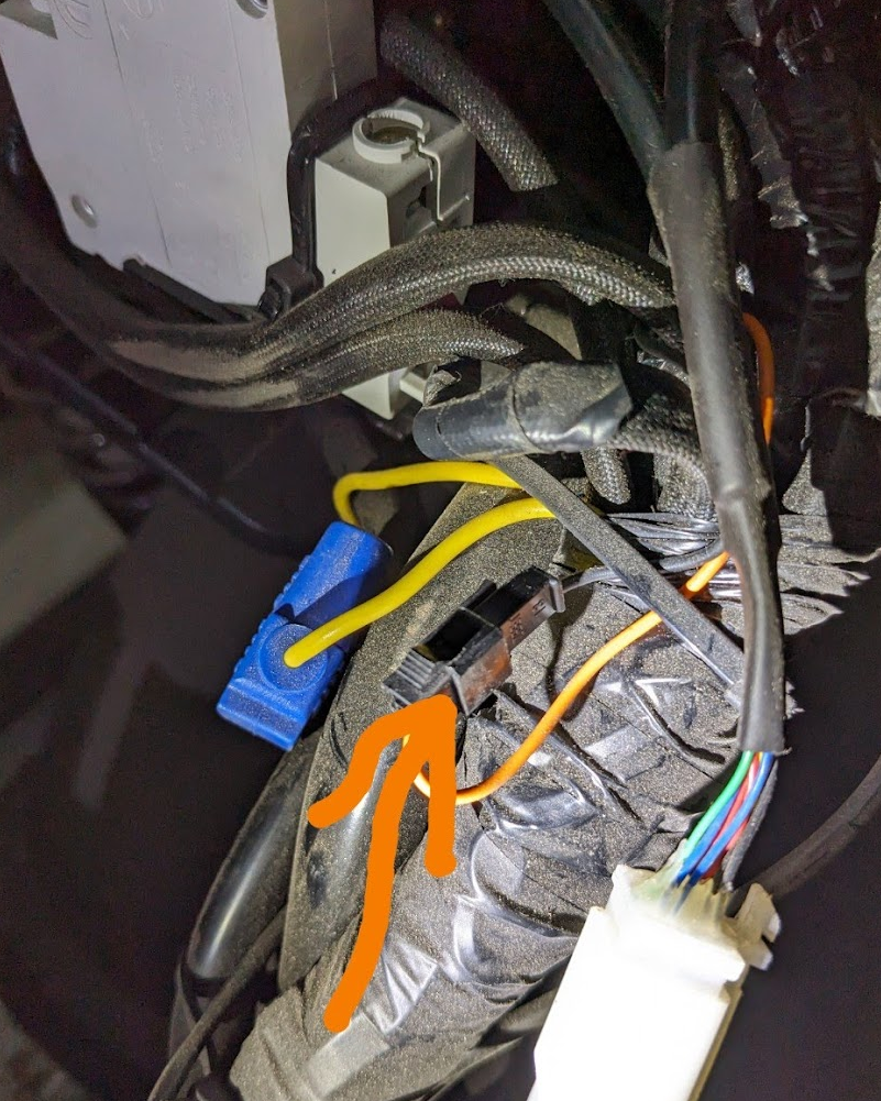

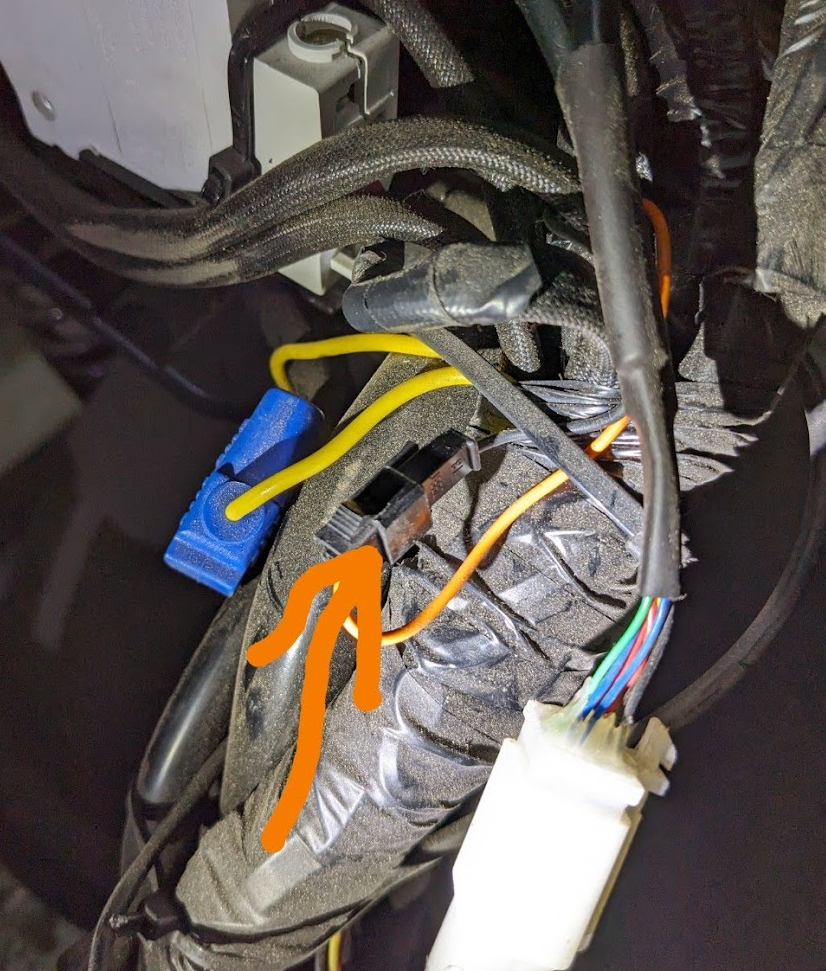

Ich habe heute auch noch mal schnell zwei Fotos gemacht von Auffälligkeiten, die ich gefunden habe (ich hoffe, ich kriege das mit dem Einfügen ordentlich hin): Dieser kleine Steckverbinder war auseinander. Ich weiß nicht, wofür die Verbindung ist, aber nach dem Zusammenstecken konnte ich keine Veränderung feststellen. Diese Y-Leitung, die zu jeweils einem Controller geht war unter der Helmschüssel auch eingequetscht (orangener Pfeil). Sie geht oder kommt von den blau markierten Anschlüssen jeweils eines Controllers. Wofür die gut ist. habe ich dem etwas kryptischen Schaltplan leider auch nicht entnehmen können.
Vielleicht weiß ja jemand, wofür die beiden Verbindungen sind und ob sie evtl. an dem vorliegenden Problem beteiligt sein könnten.

Verfolge mal die Kabel von den Akkus nach "überall" - da müssten dicke Kabel zu den Controllern gehen und dünnere Signalleitungen, die dann die Spannung an das Display liefern.
Das Y-Kabel verteilt das Hallsignal des Motors an die zwei Controller, damit dieser wissen, wie das Rad gerade steht und die passende Phase einschalten können, damit sich das Rad dreht.

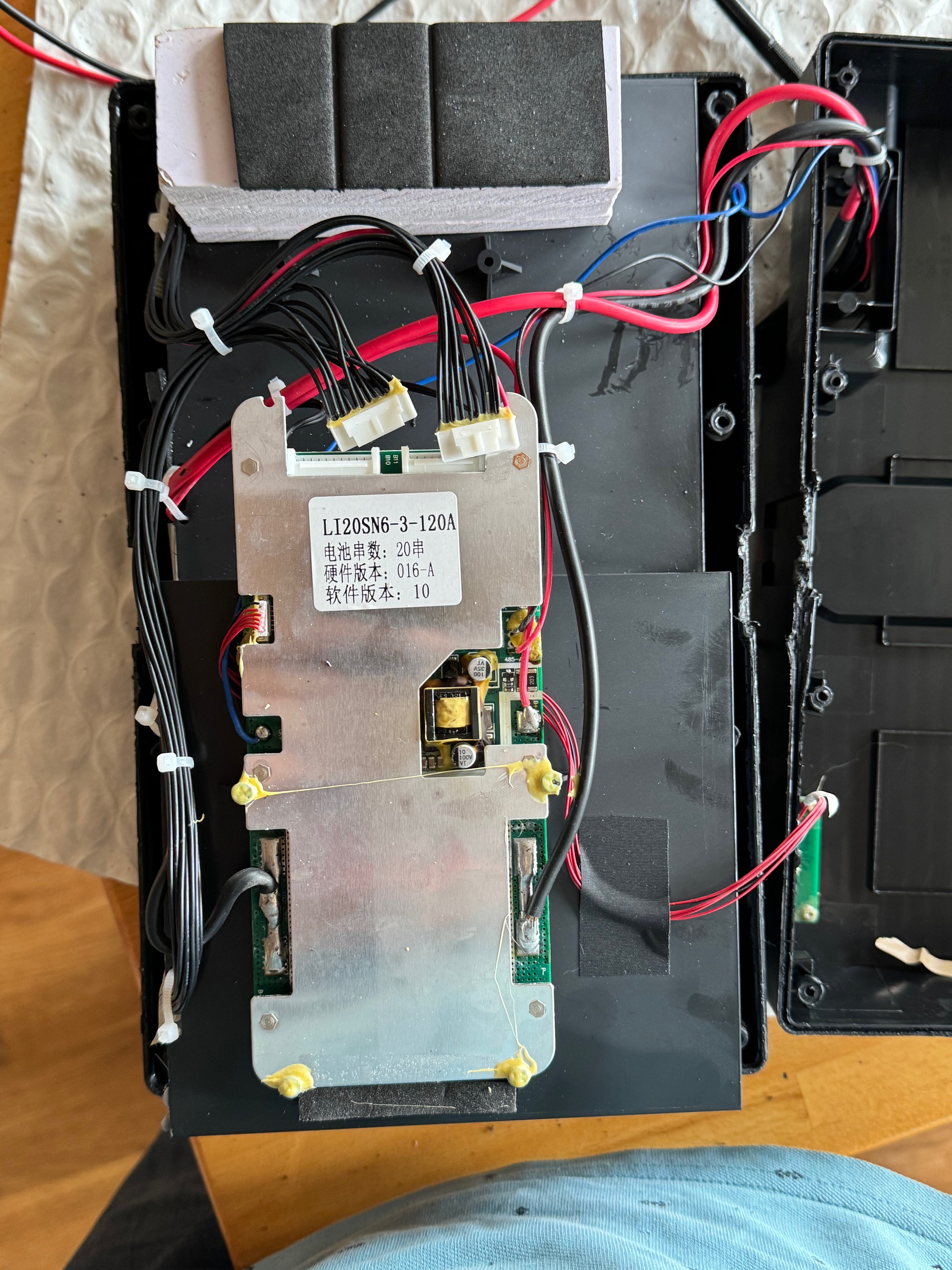

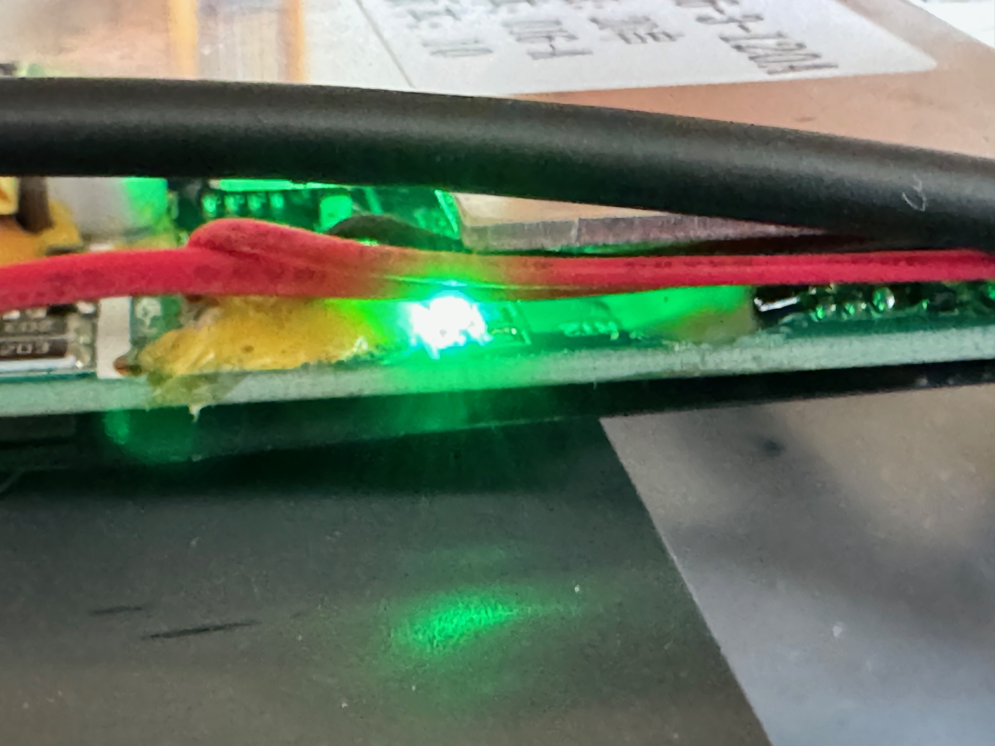

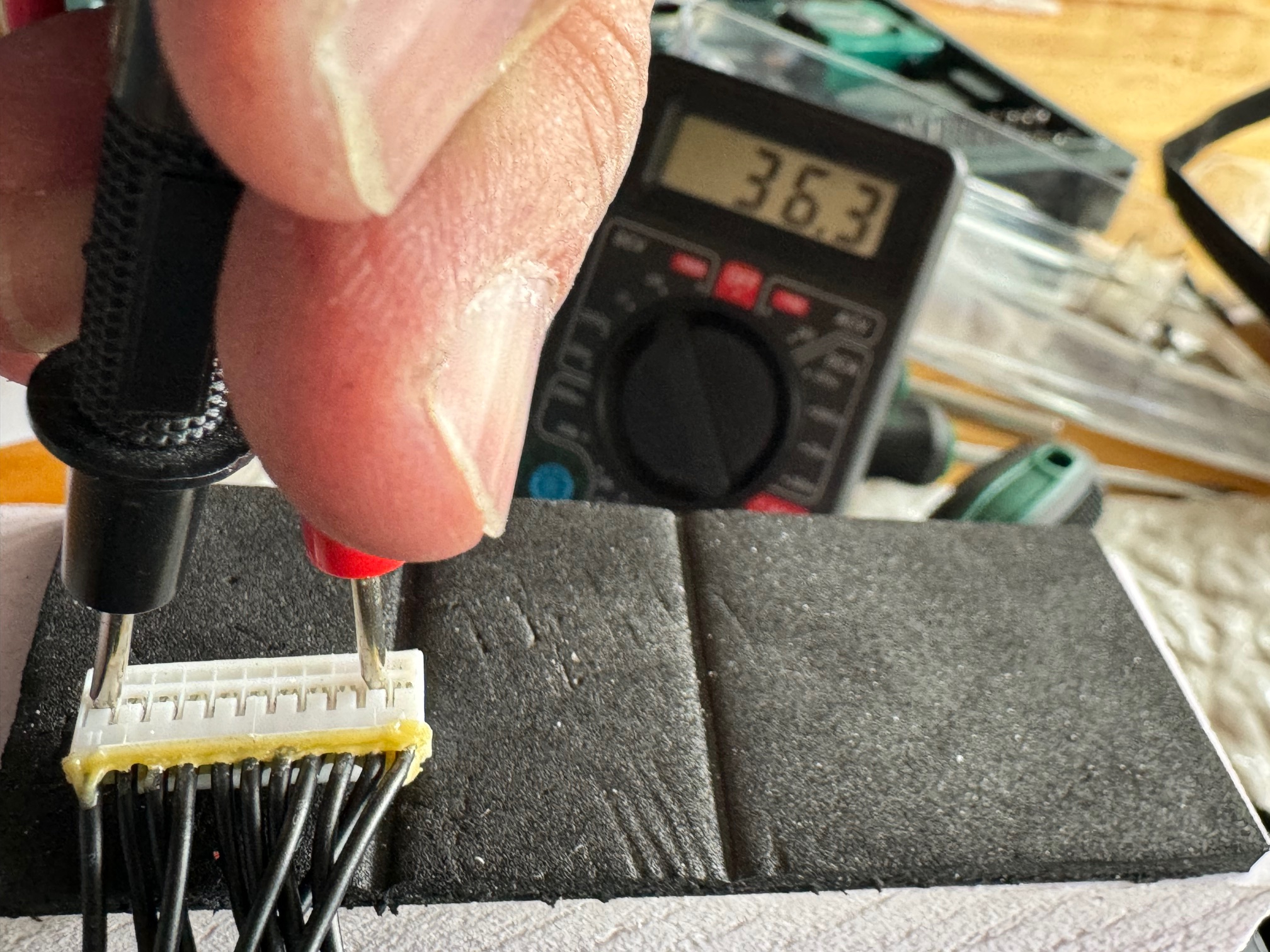

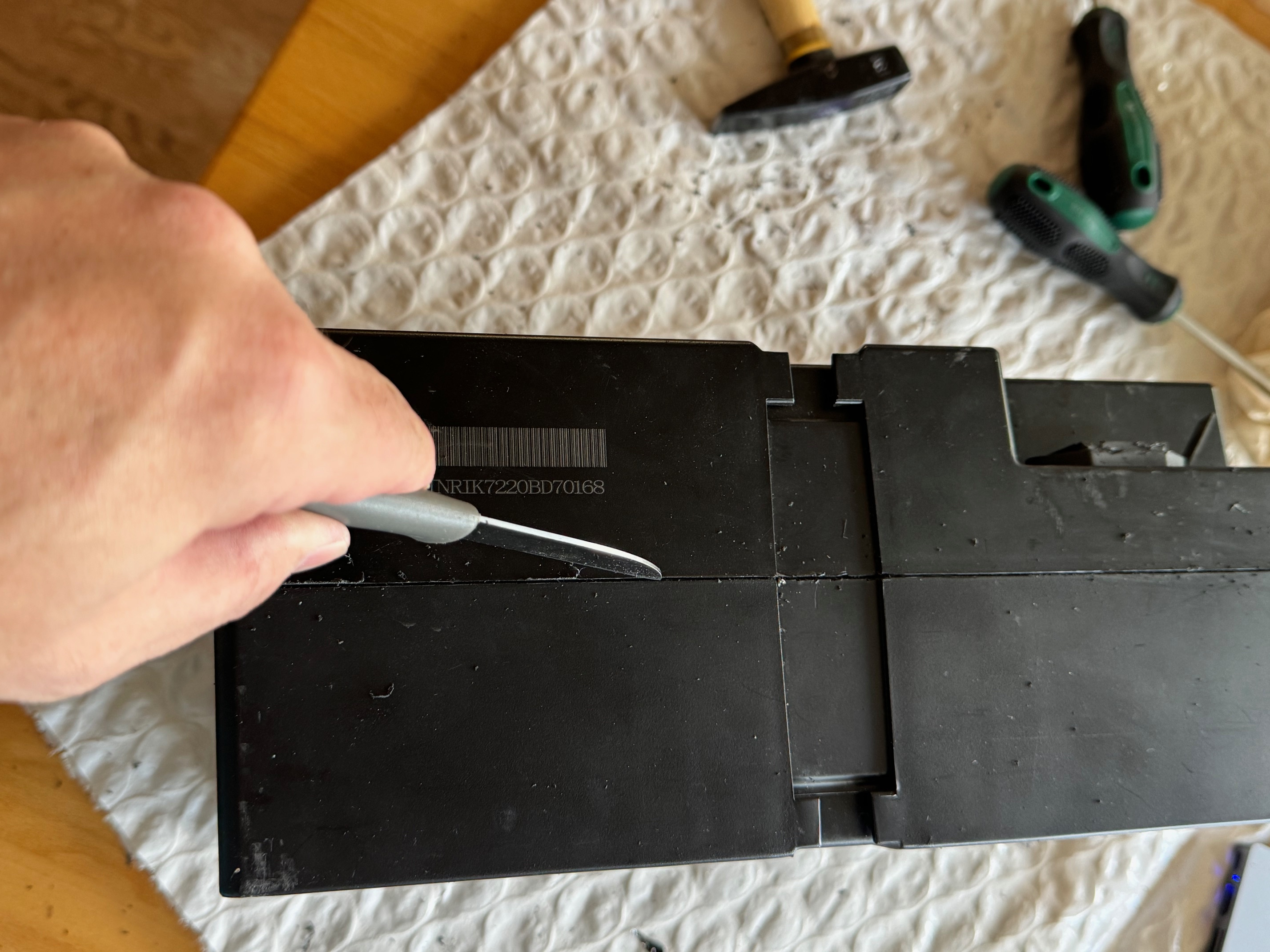

Hallo Gelegenheitsrollerfahrer und SpidiG, ich habe exakt das gleiche Problem. Ich lade über den Robo S beide Akkus auf voll. Die Anzeigen auf den Akkus zeigen jeweils beide voll an. Das Fahr-Display zeigt mit aber an, dass der hintere Akku bei 0% ist und zeigt das Symbol der Zapfsäule. Wenn ich fahre kann ich manchmal 50 km/h fahren, machmal geht auch 80 km/h. Sollte der Roller nur 50km/h fahren so schalte ich den Roller während der Fahrt kurz aus, und dann wieder an, dann hat er wieder die Power für 80 km/h. Komisch! Die gemessene Spannung an den Akkus war beide male 80,9 Volt. Wenn ich die Akkus umstecke wandert der Fehler machmal mit und manchmal auch nicht. In der Mehrheit wandert der Fehler aber mit. So entschied ich mich den betroffenen Akku zu öffnen. Eine mutige Entscheidung, denn bis das schwarze Gehäuse offen war dauerte es min. 30 Minuten und ich hatte Sorge es zu beschädigen. Als es dann offen war konnte ich dann eine erste Fehlersuche durchführen. Kein Kabelbruch, keine offensichtlich verschmorte Platine, einfach nichts zu entdecken. Auf der BMS-Platine befindet sich eine grüne LED die leuchtet sobald ich am BMS die Ballancerkabel abgezogen hatte. Also findet eine aktive Überwachung der Zellen statt. Nachdem ich die Ballancerkabel wieder eingesteckt hatte ging die LED nach einer zeit von ca. 1 Minute wieder aus. Das zeigt mir das der Selbsttest wohl auch i.O ist. Also schraubte ich vorsichtig die BMS-Platine lose und schaute auf die Rückseite der Platine, die auch dort mit SMD-Bauteile bestückt war. Auch sah ich die Leistungstransistoren (MOS-FETs). Alles so weit augenscheinlich i.O. Als nächstes schaute ich mir die Balancen-Kabel an und hatte die einzelnen Ballanceranschlüsse gegen Null gemessen. Es startete mit 4,04 Volt, dann ging es weiter mit 8,08V; 12,13V; 16,17V; 20,21V; 28,2V; 32,3 V; 36,3V; 40,3 V; 44,3 V; 48,4 V; 52,4V; 56,5V; 60,5V; 64,5V, 68,6V; 72,6 V;76,6V; und 80,7V.
Diese 20 Messwerte ergaben dann nach einer Berechnung des Mittelwertes also 8,08V/2 = 4,04V, 12,13V/3 = 4,04V etc..... ich erspare euch die Aufzählung.... schlußfolgernd ergab es als Maximalwert 4,04V und als Minimalwert 4,02V. Ich denke mal von der Spannung sind die Zellen so weit i.O. Leider habe ich kein Messgerät um Innenwiederstände im Milli-Ohm Bereich zu messen und mußte mir eingestehen, dass ich am Akku keinen Fehler gefunden habe. Als nächstes habe ich alle Kabel auf Durchgang gemessen und erneut kein Fehler gefunden und schraubte den Akku wieder zu. Also muß der Fehler doch wo anders liegen. Ich mutmaße dass die Akkustecker mit den 3 Anschlüssen für das RS 485 Bus-System das Problem sein könnten. Leider sind die Stecker nirgend zu bekommen, es stellt sich die Frage ob ich eine komplett neue Steckverbindung vom Akku zur Anschlusskabel mir einbaue, da ich die Signale des RS 485 Bus weder messen noch verfolgen kann. Allerdings ergab meine Recherche dass das Bussystem einen als Master definierten Knoten hat der sendet, alle anderen angeschlossenen Knoten erhalten dann die Daten über die RS 485-Ports. Abhängig von den gesendeten Informationen antworten dann eben Null oder mehr Teilnehmer auf der Leitung des Masters.
Und genau hier endet meine Fehlersuche vorerst. Ich kann eigentlich nur noch den Kabelbaum komplett durchmessen und Verbindungen/Stecker checken ob da offensichtlich ein Fehler vorliegt. Aktuell fahre ich nicht mit dem Robo S, trotz seinen 11.000 km war er immer zuverlässig, aber so möchte ich nicht im Berufsverkehr fahren. Ich gebe aber nicht auf den Fehler zu finden. Im Anhang findet ihr ein paar Fotos von meiner Aktion.
Vielleicht seid ihr ja schon weiter gekommen. Grüße Michael

Wow und vielen Dank Michael für diese Informationen. Da scheinen wir ja so ziemlich die gleichen Symptome bei unseren Gefährten zu haben. Ich allerdings wäre bei den Akkuuntersuchungen wie du sie gemacht hast raus. So etwas würde meinen Bastlerhorizont übersteigen. Mein Robo steht zur Zeit teilzerlegt in der Garage, weil ich dieses Projekt aus Zeitgründen diese Woche ruhen lassen musste. So wie ich die Situation aktuell einschätze, werde ich wohl versuchen, ihn wieder zusammenzubauen und erst mal mit dem Fehler weiterleben. Falls du noch weitere Erkenntnisse erlangst, wäre aber trotzdem sehr schön, wenn du uns hier daran teilhaben lassen könntest. Vielleicht besteht ja noch die Möglichkeit, einfach ein Bauteil zu wechseln, was im Rahmen meiner Fähigkeiten wäre. Was ich allerdings noch testen möchte ist, ob bei mir das Aus- und wieder Anschalten während der Fahrt wie du es beschreibst. Da ich eigentlich nur im Ort und bis ins Gewerbegebiet zur Arbeit fahre, werde ich wohl vorerst mit dieser Situation leben müssen (hat natürlich auch den Vorteil, dass ich nicht mehr so oft Gefahr laufe, schneller als erlaubt durch die Stadt zu fahren

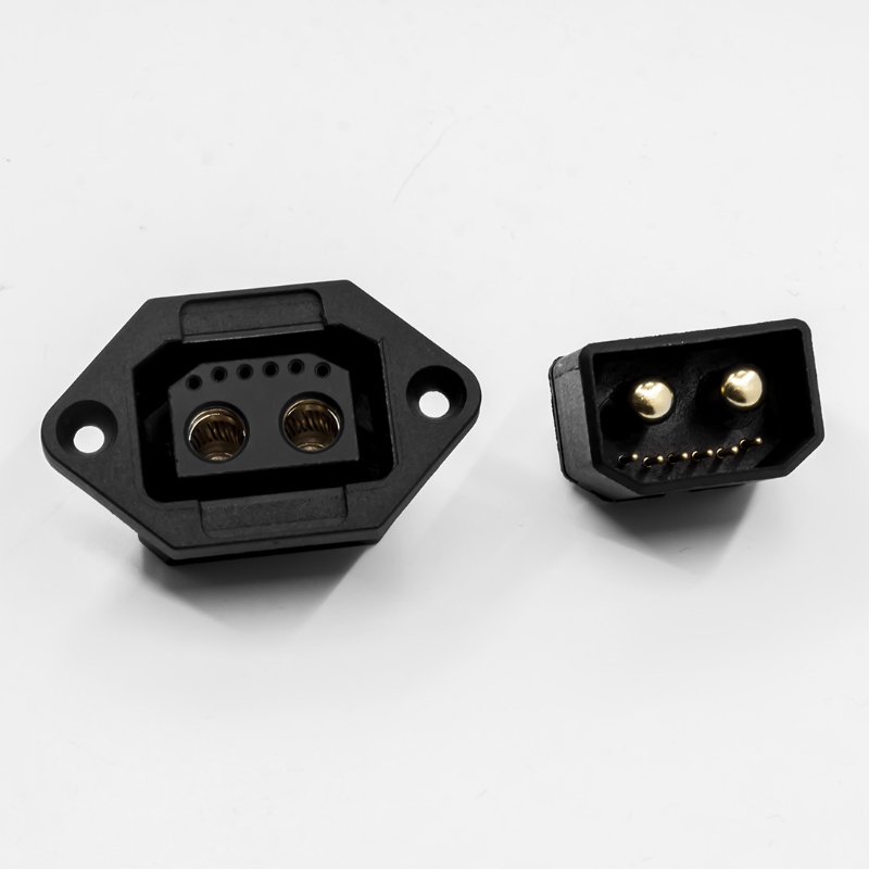

ist das Richtig, dass die Akku-Buchse des ROBO zwei Hochstrom-Pins und fünf dünne Signal-Pins hat? Oder sind es 6 Signalpins, so wie hier?:
https://de.aliexpress.com/item/10050063 ... ry_from%3A

Moin Didi und Kollegen, der Anschluss hat nur fünf kleine Pins
Gruß Tom
Gruß Tom

ich hatte doch erwähnt, dass ich eine gelöste Steckverbindung wieder verbunden habe: Ich habe eine Vermutung, was das gewesen sein könnte. Ich habe nämlich beim Fahren festgestellt, dass bei längerer gleichbleibender Stellung des Gasgriffes eine Art Tempomat wie beim PKW aktiviert wird. Dabei erscheint rechts neben dem "P" Symbol eine kleine unscheinbare rote Kontrollleuchte mit dem gleichen Symbol wie bei einem PKW. Dieser Effekt tritt auf, wenn ich den Gasgriff länger als ca. 5 Sekunden in einer Position halte. Danach kann ich den rechten Griff loslassen und das Gefährt fährt mit gleicher Geschwindigkeit weiter. Zum deaktivieren dieser Funktion brauche ich dann nur kurz die Bremse zu betätigen oder am Fahrstufenschalter die Fahrstufe zu wechseln. Hat irgendjemand dieses Verhalten bei seinem Roller ebenfalls festgestellt und kann das mit der Steckverbindung zusammen hängen? Ich jedenfalls finde diese Funktion manchmal gar nicht so schlecht und beginne, mich daran zu gewöhnen
Matthias
