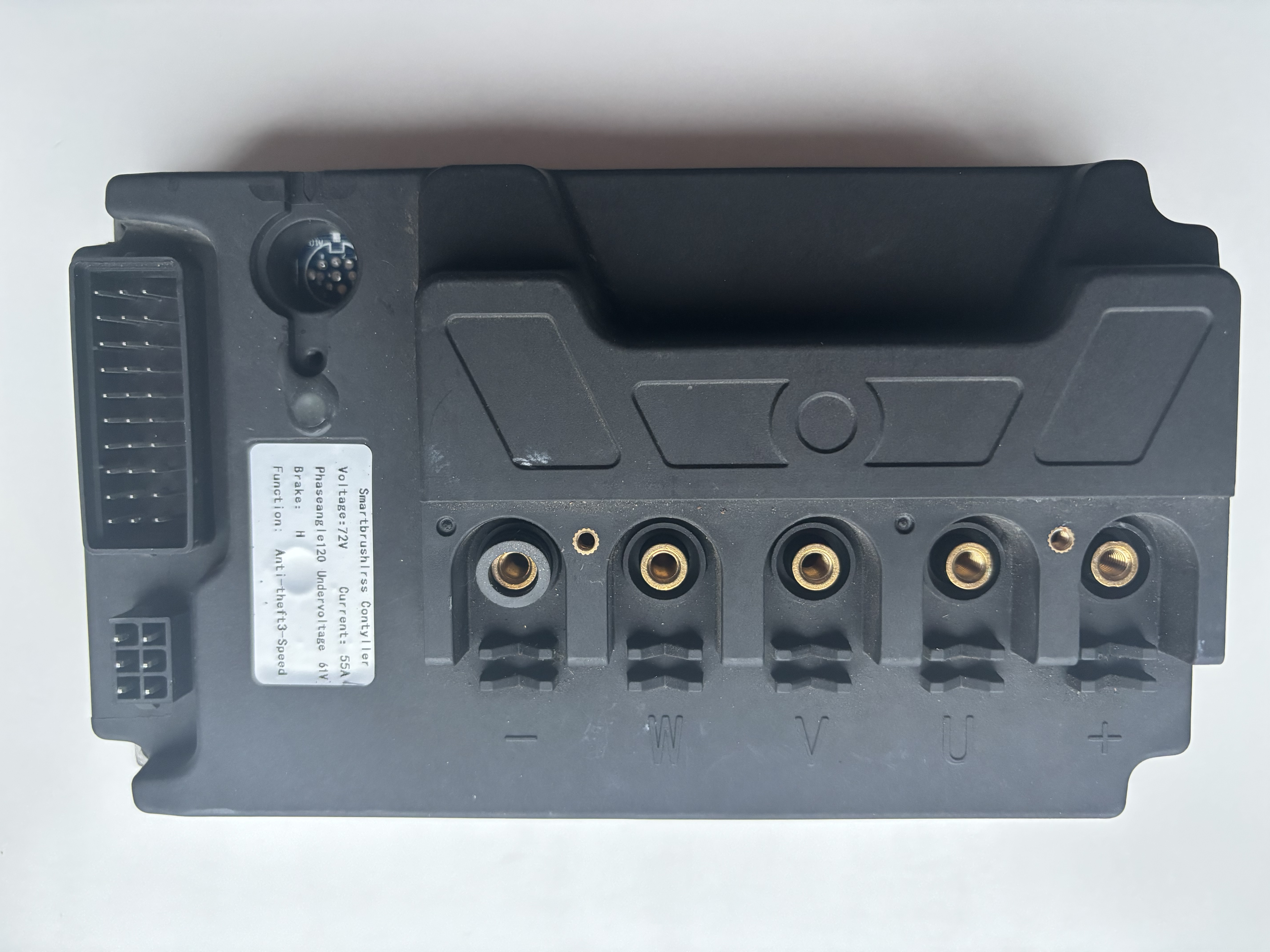

der Controller von meinen Classico ist leider durchgebrannt und Elektrofutura kann diesen leider nicht mehr besorgen, was sehr ärgerlich ist.
Jetzt meine Frage, weiß jemand hier ob man irgendwo noch ein passendes Modell findet
Danke euch für Tipps

es ist halt die Frage wieviel Arbeit Du bereit bist in die Verkabelung zu stecken und später in die Programmierung. Die fahrzeugspezifischen Controller sind nämlich häufig ganz anders in der Pin-Belegung, wie eine frei verkäufliche Version aus China.
Es muss (dann) auch nicht unbedingt ein Lingbo-Controller sein. Vielleicht passt allerdings die Gehäuseform vom aktuellen Lingbo LBMC72152 oder 72122 von den Befestigungspunkten her.
Oder dieses Teil (aber keine Ahnung, ob der programmierbar wäre):

Dank dir Didi für die Antwort, der Controller sieht zumindest von den Steckern her ähnlich aus, bei den Lingbo fehlt immer ein Stecker.
Ich bin nichts so der super Bastler, habe die Hoffnung das ich den anschließe und alles läuft wieder. Was müsst da denn noch programmiert werden ?

wenn du Glück hast passt es bei dem günstigen Teil mit der Pin-Belegung des Multi-Steckers; muss aber nicht sein.
Der Classico hat - glaube ich - 10"-Zoll-Felgen-Räder, andere Roller oft 12" und die Signalart für den Tacho könnte auch einzustellen sein.
Voll programmierbar hieße einstellbar auf 45 km/h + Toleranz.

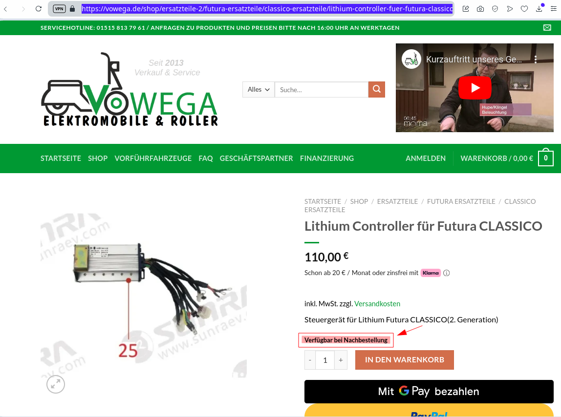

Also, bei dem Shop hier ist er eventuell noch erhältlich:
https://vowega.de/shop/ersatzteile-2/fu ... eneration/
Zumindest heißt es "Verfügbar bei Nachbestellung". Aber was "2. Generation" des Controllers bedeutet, das musst du wissen. Er ist mit 110 € auch relativ günstig.
Kannst ja dort 'mal anrufen. Deutsche Handynummer, und der Firmeninhaber Andreas Gaßmann wirkt relativ kompetent.

Der Controller von vowega passt leider nicht, das ist ja genau das Problem meiner ist wohl 1. Generation habe ihn 2019 gekauft und so genau ist das bei denen auch alles nicht definiert, aber diesen hatte ich schon hier und der passt vorn und hinten nicht.
Aber Dank für den Tipp
Ist es ein Problem dass der hier:
https://www.ebay.de/itm/115915299641?_s ... ller+3000W
80 A hat anstelle der 55 A bei meinem Alten?

Nein, nur umgekehrt wäre es ein Problem, wenn der Controller weniger Strom liefern kann, als der Motor will.
Allerdings sollte ggf. der Strom begrenzt werden, wenn z. B bergauf der Motor zu heiß würde. Da hier aus einem Akku 72V 20Ah aber wohl kaum mehr als 50 Ampère mit Spannungslage >72 Volt über Minuten herauszukitzeln sind, wird das m. E. kein Problem sein.
Kannst Du denn die Kabel zuordnen? Die Beschriftung in Mandarin ist ja wenig hilfreich.

Viele Dank Didi du hilfst mir sehr.
Ich werde das überschaubare Risiko eingehen, ansonsten kann ich den Roller ja quasi wegschmeissen.
Die Kabel zuordnet ist sehr schwierig aber es sieht schon alles sehr ähnlich aus.
Ich bestelle den Controller mal und werde berichtet, wird ein wenig dauern bis der da ist.

Hallo Torsten, ich würde einen Lingbo 72152 von Dun (shop bei aliexpress) nehmen. Der ist programierbar, die Pinbelegung ist dann controllerseitig genau beschrieben und die Kosten sind transparent (ca. 160 €). Ich habe schon mehrere dort bestellt und verbaut.
Es is ja immer noch schwierig genug, die Rollerseite zu identifizieren. Dazu habe ich meistens doch den Kaabelbaum komplett durchmessen müssen. Versuch und Irrtum können auch Schäden verursachen.
Auf jeden Fall lohnt es sich, den Roller zu erhalten, und es wird am Ende auf jeden Fall gelingen. Wenn du es nicht selbst machen kannst: Ich plane grade eine "Reparatour", bei der ich Roller und Akkus abhole, in meiner Werkstatt repariere und spätestens bis zum Ende des Winters wiederbringe.
