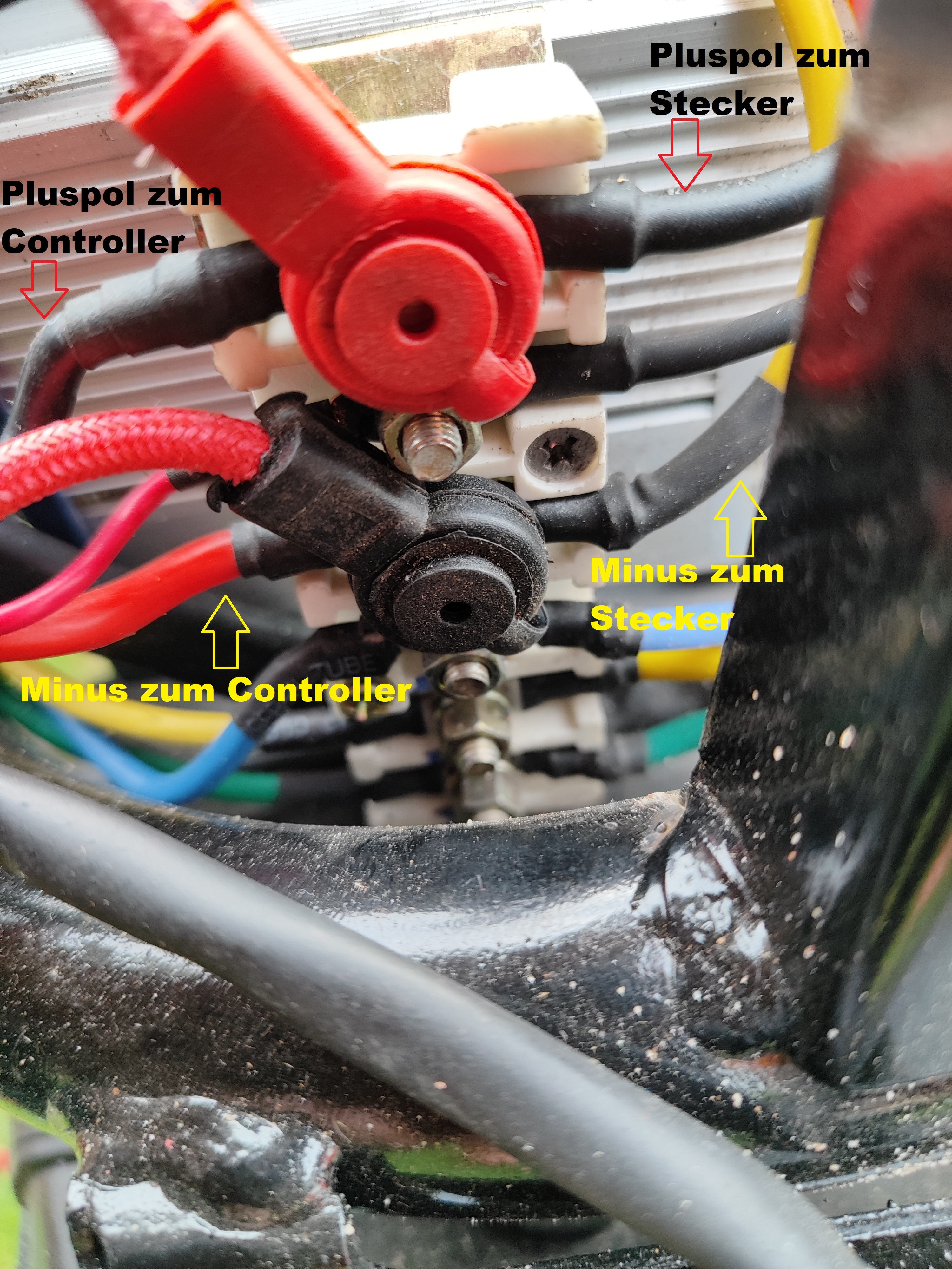

Hab jetzt einen Lithium akku aus China 60V mit 40ah, sobald ich die Pole anklemme dann funkt es und die sicherung fliegt sofort raus. Aber es ist defintiv der richtige Eingang am Controller also plus und minus. Hab mit Voltmeter nachgeprüft aber trotzdem kommt sofort der Kurzschluss. Ist der Controller hinüber? Kann man irgendwas ausprobieren? Bekomme ich irgendwo einen anderen passenden Controller her?

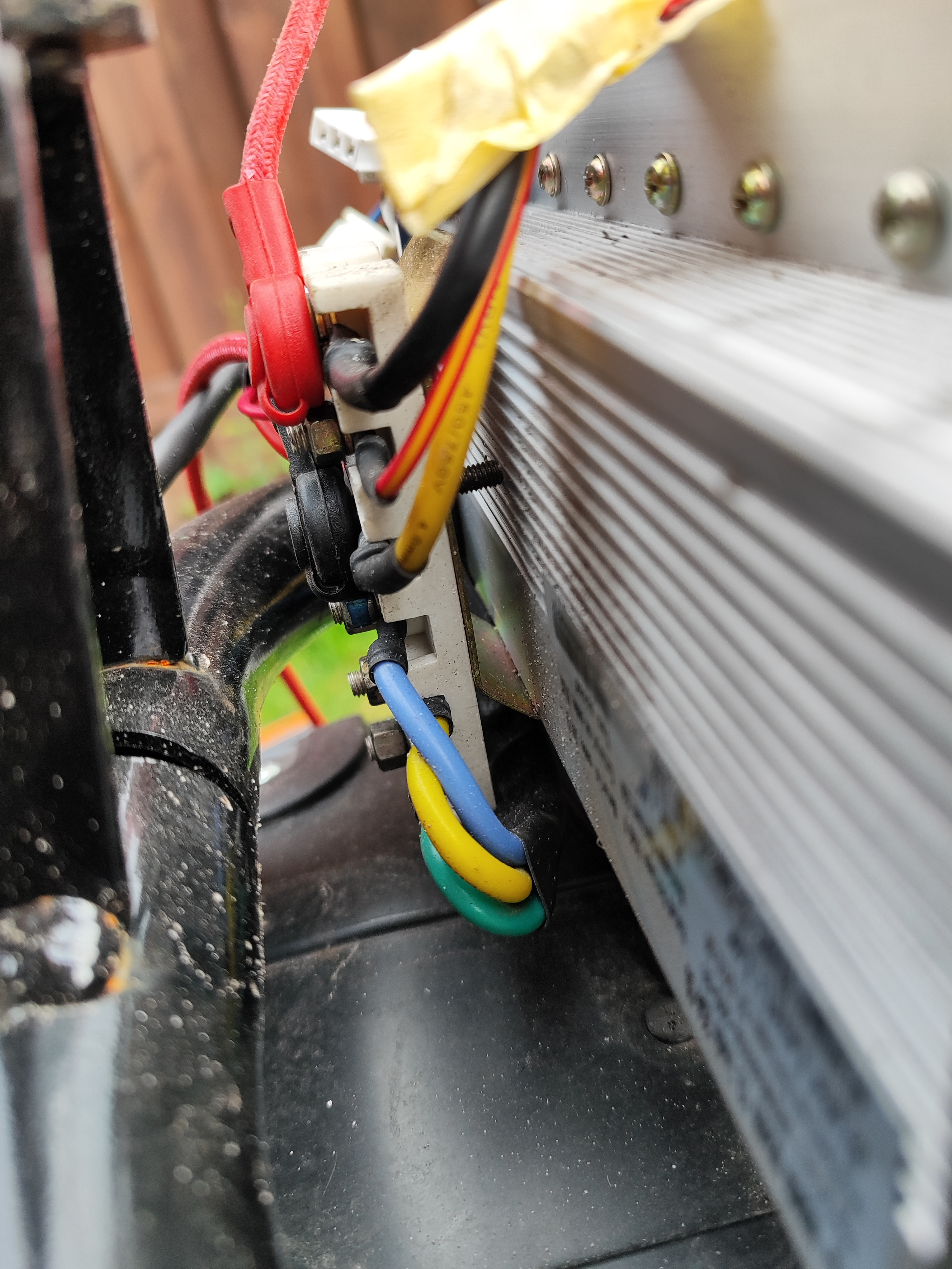

Auf deinem 6 Verteiler sind das oben die Kabel vom Ex- Blei?
Auf alle Fälle passt die Farbe der Gummikappen nicht zu den Kabeln dahinter oder ist das Bild nur schlecht gemacht?
Wo ist die Hauptsicherung, hatte der vorher Blei?

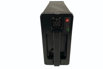

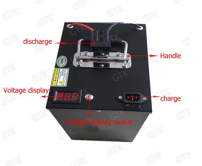

hast du auch an dem in bild 7 an "discharge" gehängt und NICHT an "charge" ?

Falcon hat geschrieben:
Mo 21. Apr 2025, 19:58
vg
ja an das rote und schwarze kabel da bin ich ran. nicht an den ladeport wo die buchse für den kaltgeräte stecker dran ist.

Morris hat geschrieben:
Mo 21. Apr 2025, 20:01
richtig :)

Fasemann hat geschrieben:
Mo 21. Apr 2025, 19:57
die sicherung kann ich morgen mal fotographieren.
lass dich von diesen gummikappen (rot und schwarz) nicht verunsichern. die sind von einem zweiten e roller und dort waren blei akkus drin. das waren die verbindungskabel um die alten blei akkus in reihe zu schalten.
da ich aber aktuell nichts anderes zur hand hatte, hab ich diese kabel benutzt und am controller an plus (oberster kontakt 1.) und das andere kabel an minus (3. kontakt von oben gesehen).
die hab ich nur genommen um genug kabel bis zum akku zu bekommen. und hab diesen auch richtig mit plus und minus verbunden.
soweit mir gesagt wurde war da vorher ein lithium akku verbaut.
laut herstellerseite kommt da so einer rein:
https://kwsseuren.de/q-crystal-scooteraccu-60v
