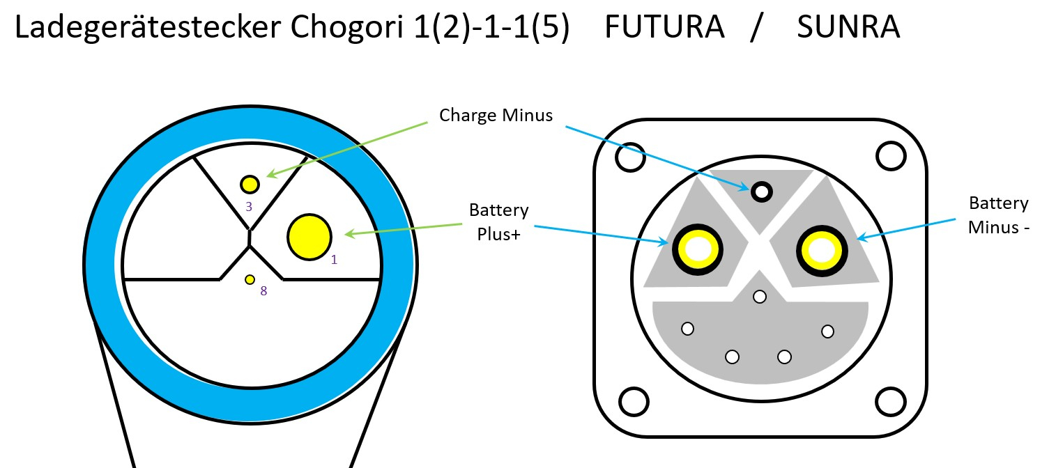

selbst wenn Du das Ladegerät mit identischem Stecker bekommst, hat der Akku-Hersteller SUNRA wieder seine spezialle Pin-Belegung, die erst hergestellt werden muss, damit das Laden funktioniert.
Du kannst also im Prinzip jedes Ladegerät für 20s LiIon (72 V Nennspannung/Ladeschluss bei 84 Volt) benutzen, wenn Du einen Chogori 2-1-5-Stecker anbringst, bei dem die Kabelbrücken auf SUNRA-Akku angepasst sind.
https://de.aliexpress.com/item/10050069 ... gKjdvD_BwE
Meiner Erinnerung nach (bitte am Hawk-Ladegerät überprüfen) ist auf der Ladegeräte-Seite der Pin Nr8 mit dem Hochstrom-Plus-Pin (Nr. 1) verbunden (kontaktiert) und mit dem Einstecken des Steckers in den Akku (wodurch Plus auf Pin 8 ankommt) erwacht das BMS im Akku und gibt den Ladeport-Minus (auf Pin 3) frei und es kann geladen werden.
Für den Angry Hawk macht es Sinn, sich ein stärkeres Ladegerät zu kaufen. Ggf. kannst Du vom defekten Gerät auch den Ladestecker übernehmen, der schon richtig verdrahtet wäre.

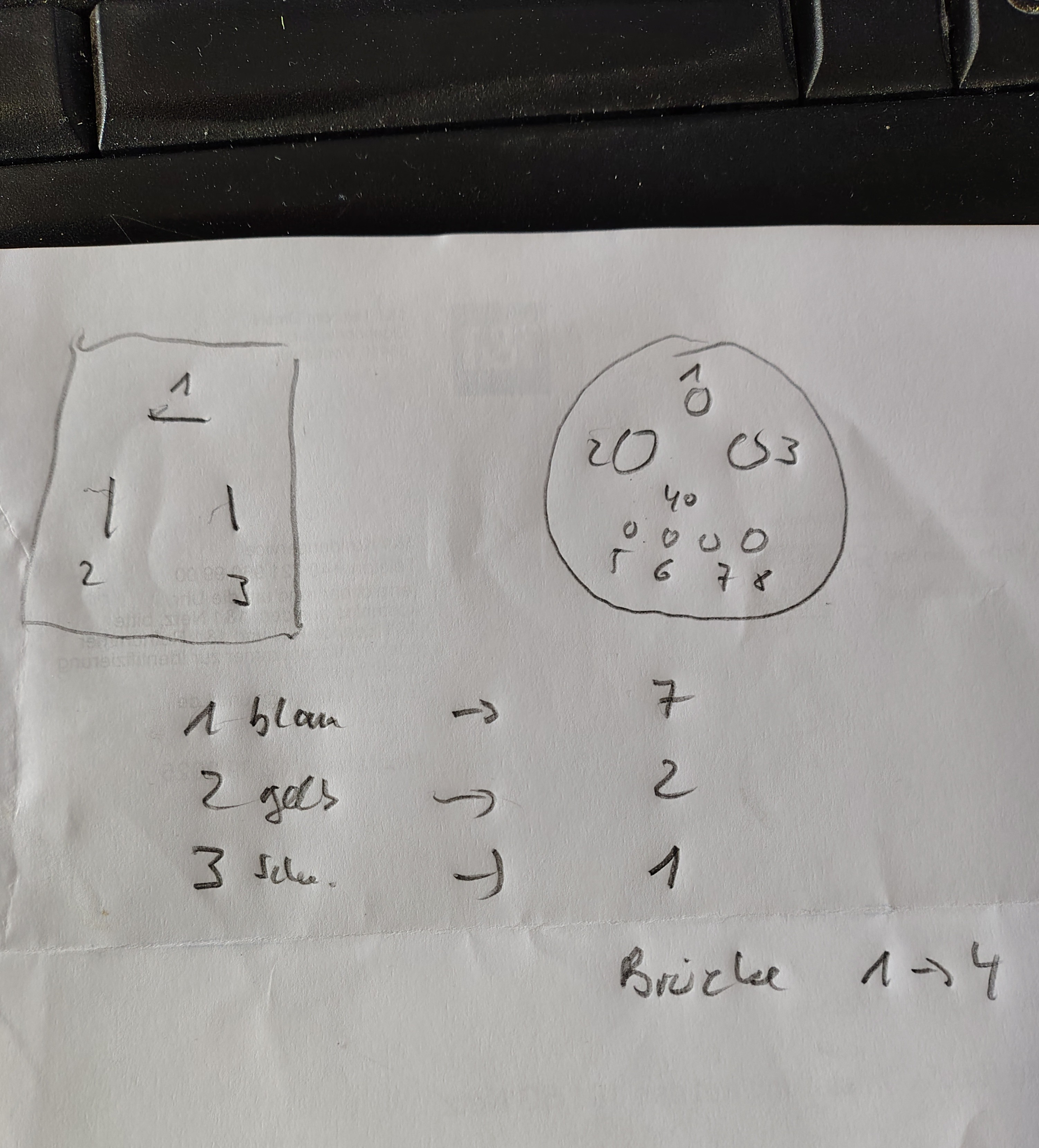

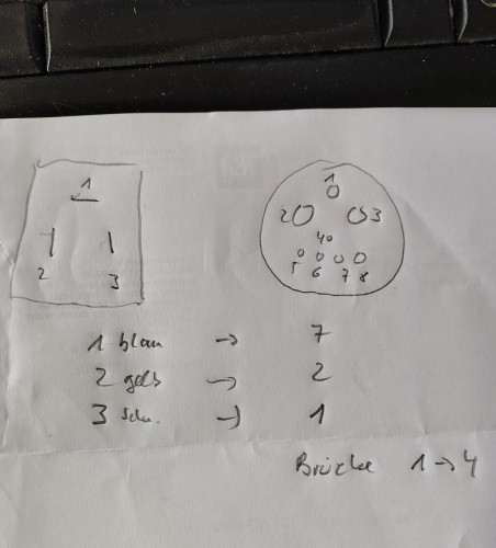

hm, das stimmt. Das ist nicht logisch. Ich weiß allerdings nicht, ob der einzelne Akkuanschluß andere Belegungen braucht als wenn über die Ladebuchse geladen wird.
Zum Messen des Pin 8 habe ich einen dünnen Nagel genommen. (bei mir auf der Zeichnung PIN 4)
Den Durchgang habe ich von der Ladebuchse bis zum eckigen Stecker gemessen.
Ich werde mal das Ladekabel weiter verfolgen.
Peter

penicol hat geschrieben:
Di 16. Sep 2025, 14:00
Das heisst natürlich noch nicht, dass der Pin dort auch Kontakt hat. Aber wenn, dann verbruzzeln eher die großen (2 und 3).
Keine Brücke zwischen 1 und 3?
Die Ladebuchse müsste ja eine direkte Verbindung zu den Steckern am Akku haben. Da könntest du ja messen, ohne alles zu demontieren.
Schöne Grüße, Bertolt

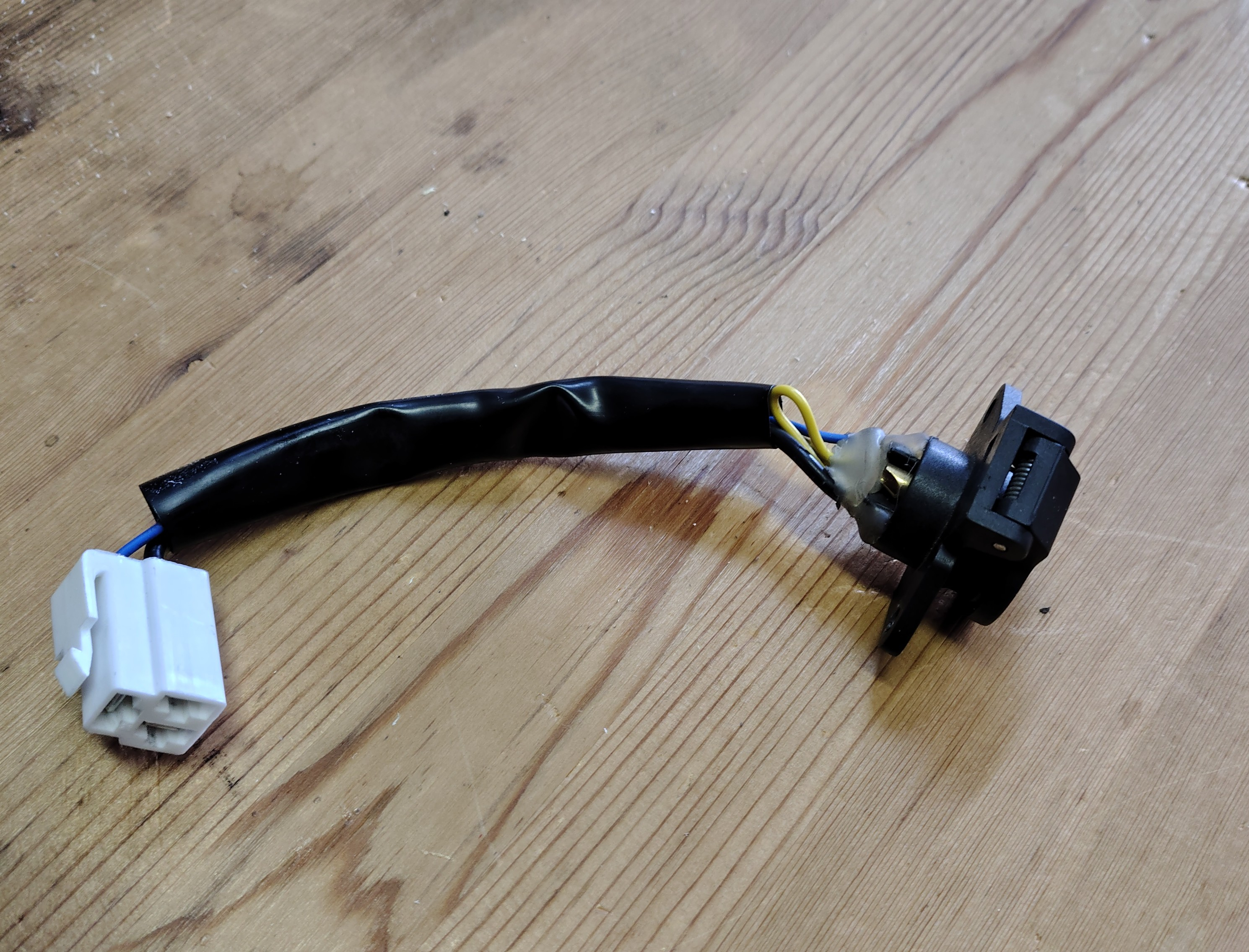

Komische Verkabelung.
Das Kabel führt in eine silberne Box, die seitlich an der Innenwand befestigt ist. Wofür ist die gut?
Beim Weitermessen vom Drei-Pol-Stecker hinter der Ladebuchse ergibt sich folgendes Bild:
Das schwarze und rote Kabel haben Durchgang am Akkustecker auf den beiden dicken Polen und bei einem Akkustecker auf 5,6,8 (siehe meine Zeichnung im letzten Thread), beim anderen Akkustecker auch auf beide dicken Polen und auf 5 und 8.
Beim gelben Kabel geht es nicht weiter.
Peter
