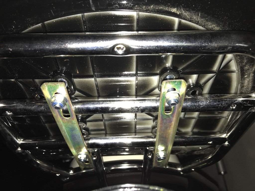

Der Classico Li wird mit Topcase geliefert, das man aber selber montieren muss. Soweit so gut. Bei meinem Roller (offenbar aber auch bei anderen) hat dazu ein Paar Befestigungsschienen gefehlt. Futura hat diese umgehend nachgeliefert. Allerdings konnte ich mit den ebenfalls beigelegten Schrauben, Muttern und Unterlegscheiben nichts anfangen.

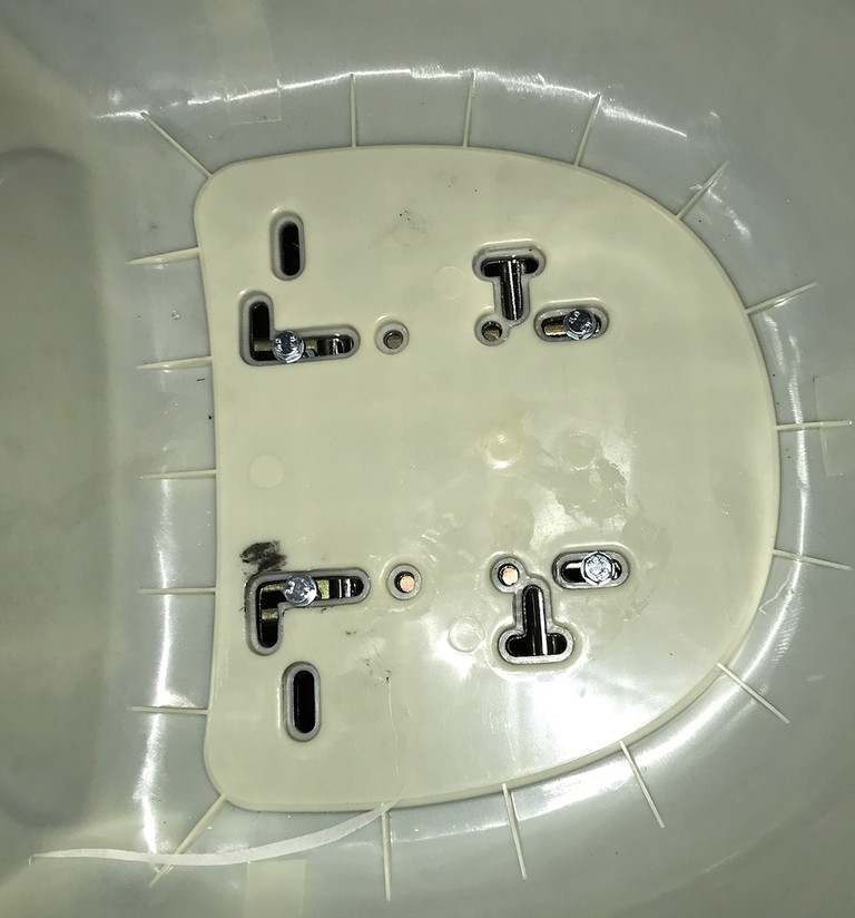

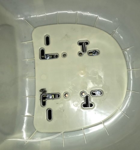

Meine Nachfrage bei Futura wurde innerhalb von 8 Tagen nicht beantwortet. Daher bin ich jetzt selbst zur Tat geschritten. Und so hat es bei mir recht gut funktioniert:
Und hier die Einkaufsliste:
4 x Schraube M6x30
4 x Mutter M6, selbstsichernd
8 x Unterlegscheibe M6
Classico Li - Montage Topcase
