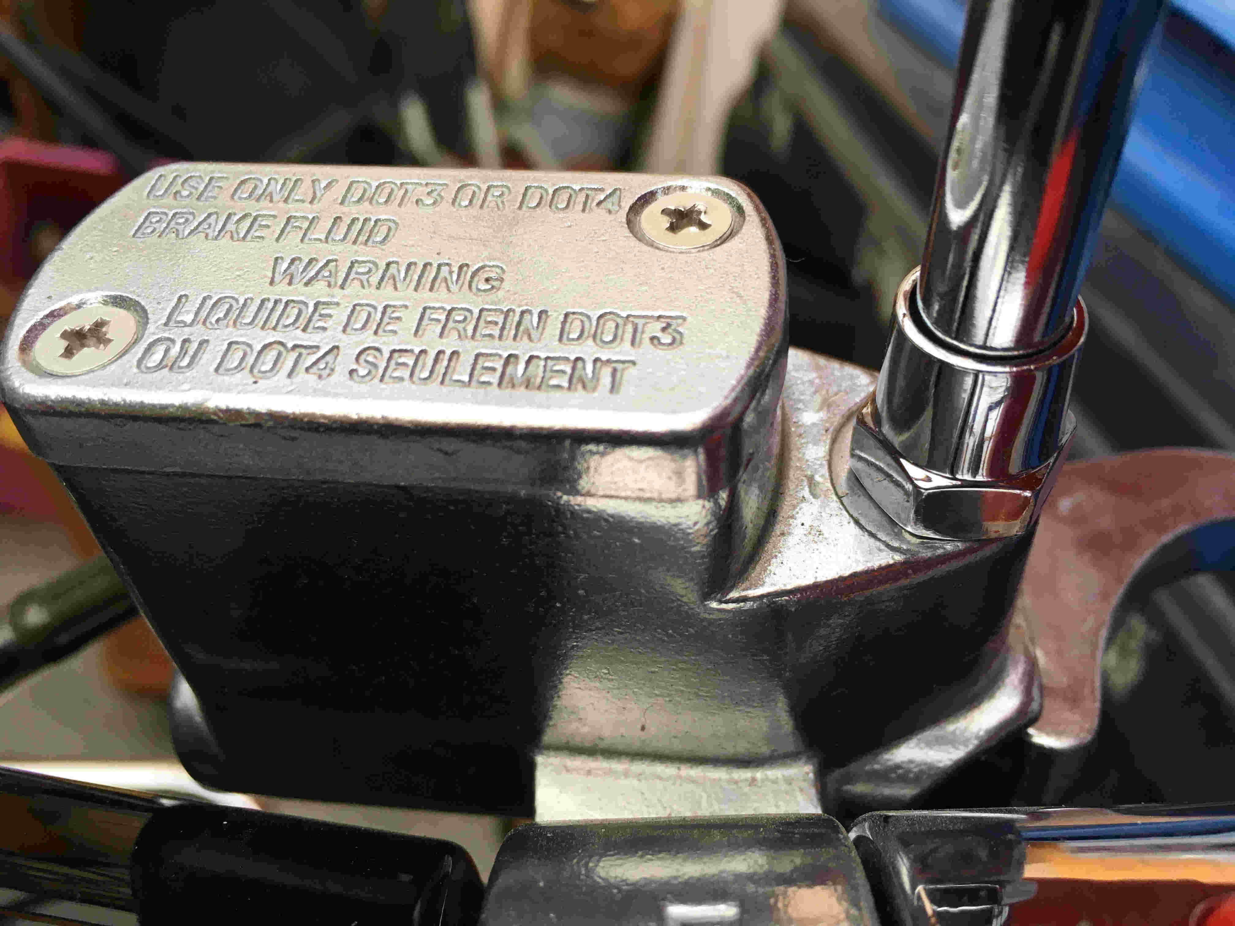

So sieht die Spiegelhalterung aus und der Platz, der dort vorhanden ist:

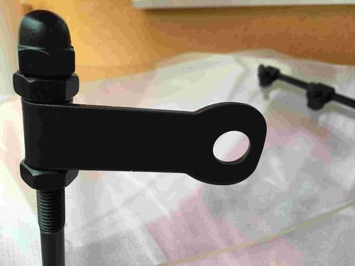

So sieht das Befestigungsteil des Windshields aus:
Beides passt nicht so recht zusammen…

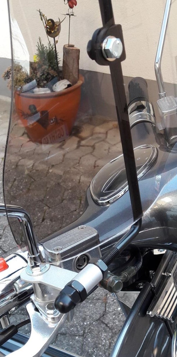

So, hat jetzt ne ganze Weile gedauert, dafür habe ich (auch durch Lektüre hier im Forum) eine Lösung gefunden, die ohne Sägen und Lackieren funktioniert und neue Spiegel erspart:
Ich habe einfach Spiegelverlängerungen montiert auf beiden Seiten (z.B.: https://www.amazon.de/Schwarz-Bearbeite ... ängerungen), die wunderbar Platz haben neben den Bremsflüssigkeitsbehältern und die die Spiegel - wie der Name sagt - an eine günstigere Position nach außen versetzen. Damit werden auch die Befestigungspunkte für die Metall-Laschen der Windshield-Halterung mit verschoben und die haben nun ausreichend Platz zur Montage am Ende der Verlängerungen.
Das Ganze klappt prima am Classico Li mit dem Windshield, das man bei Futura als Zubehör bekommt. Vielleicht sollte Futura diese Verlängerungen gleich als Zubehörteil zusammen mit der Scheibe verkaufen.

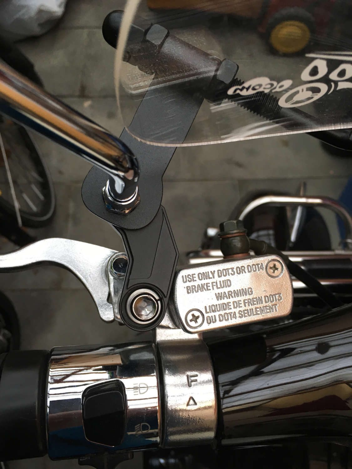

Hier das erste Bild zur fertigen Montage:

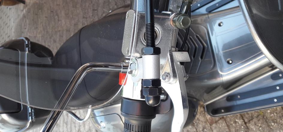

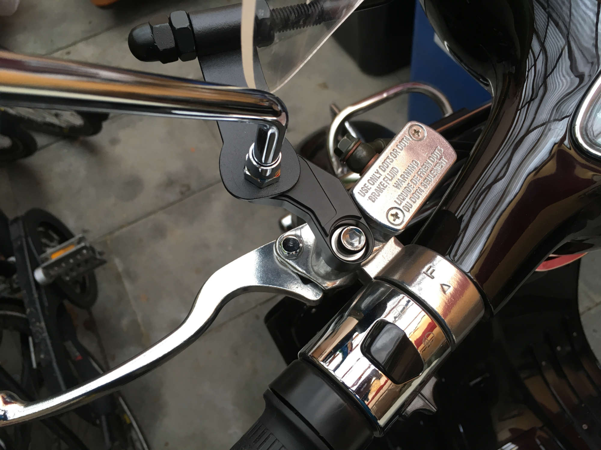

Hier das zweite Bild:
Auf die jetzt noch zu sehende Befestigungsschraube (silbern), kommt noch eine passende schwarze Abdeckkappe, die dabei war.

Sieht gut aus, ich glaube ich habe das selbe Schild, die Idee mit den Verlängerungen ist gut. Wie sieht es aus mit Vibrationen bei der Hebelwirkung ?

Das ist alles sehr stabil. Kann es aber momentan nur im Stand beurteilen, weil bei uns z.Zt. wegen Schnee und Eis nicht an Rollerfahren zu denken ist, leider.

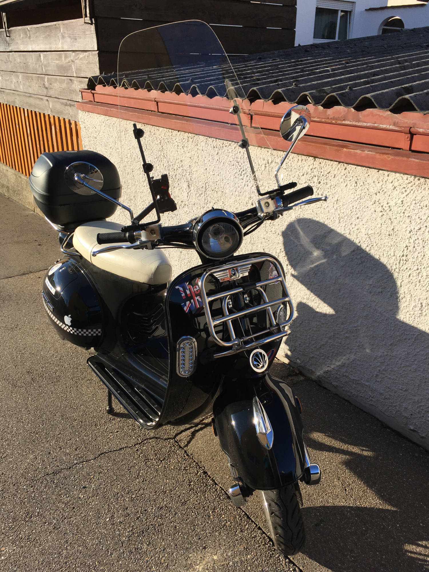

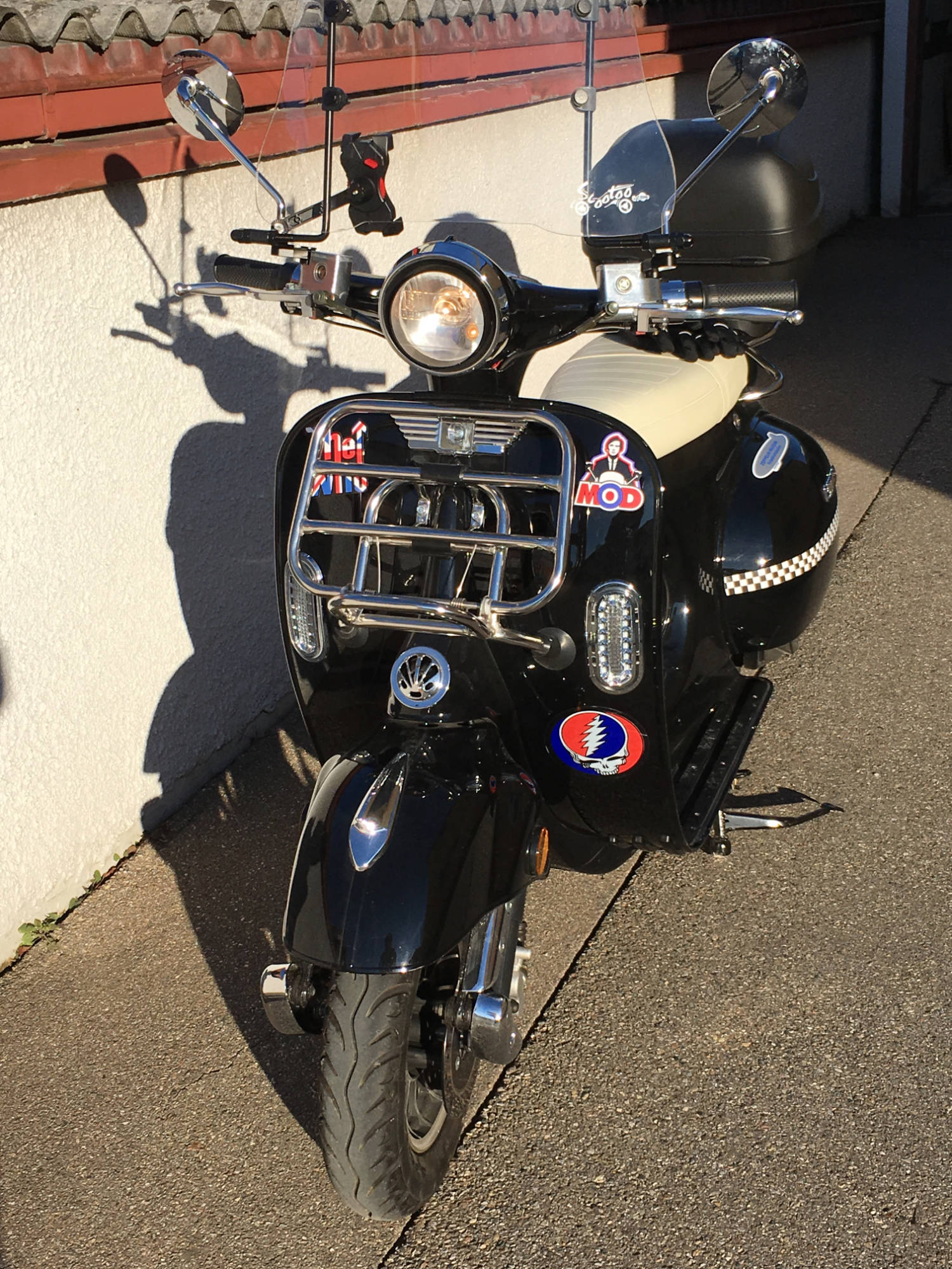

So, Wetter ist zum Rollerfahren schon wieder optimal!
Bin jetzt einige Kilometer mit dem "verlängerten" Windshield gefahren und muss sagen, dass das einwandfrei hält und nichts vibriert. Allerdings musste ich die Muttern an der Halterung nach dem ersten Kilometer noch einmal etwas nachziehen, aber jetzt hält's.
Auch die Handy-Halterung ist sehr stabil, macht aber etwas Geräusche, wenn kein Handy in der Halterung ist.
Hier noch 'mal zwei Bilder vom aktuellen Zustand:
