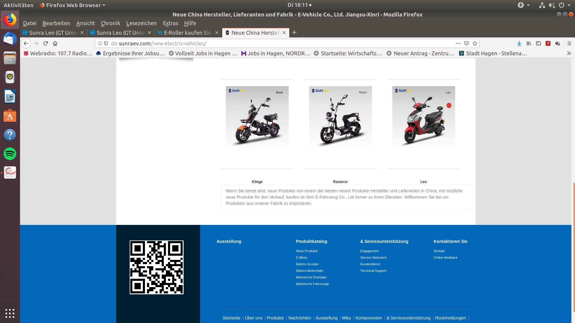

Ich habe mir gerade die " Geschwister" von Deinem LEO angeschaut...
Die heißen Klinge und Rasierer, wie geil ist das denn
