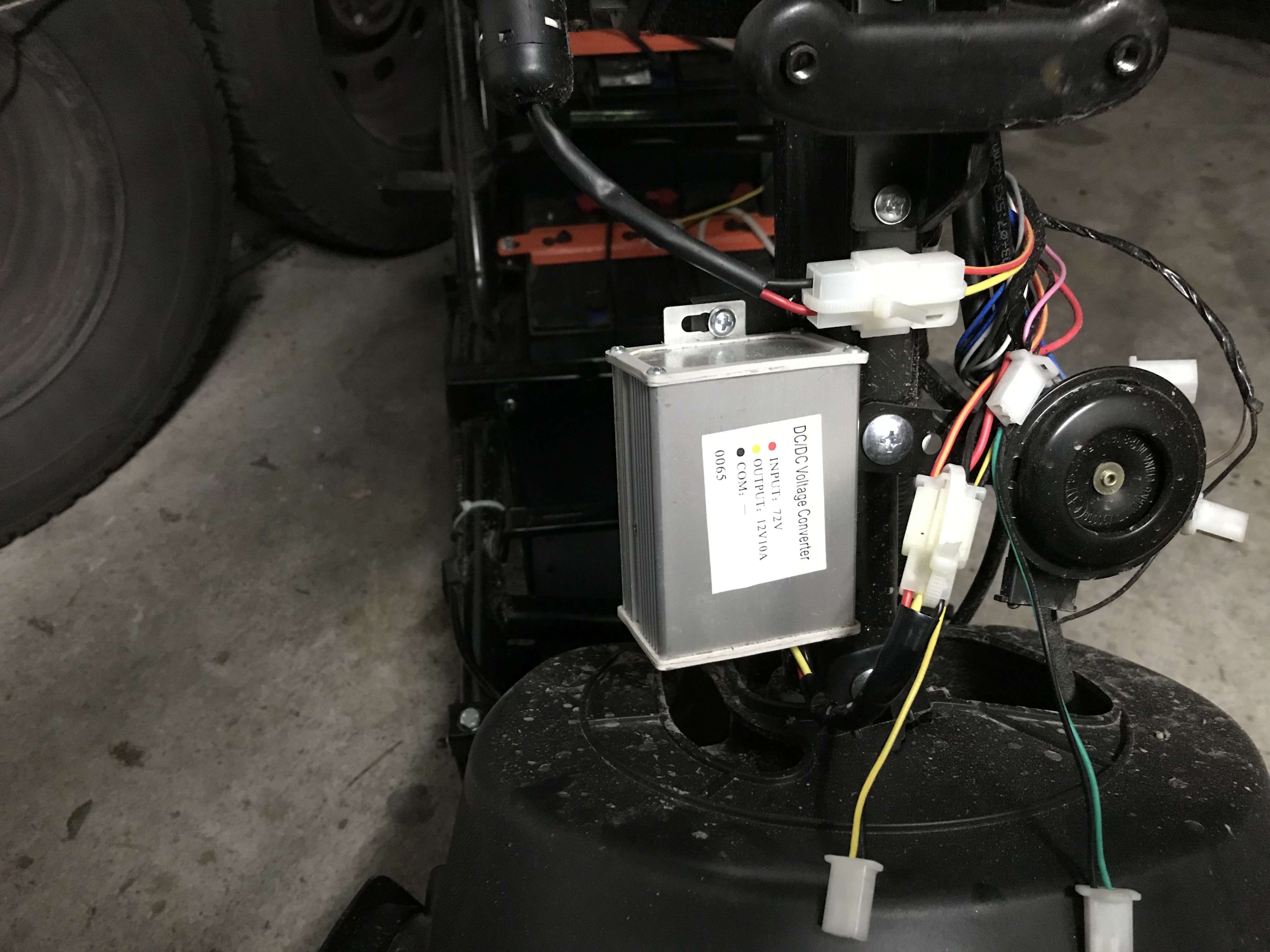

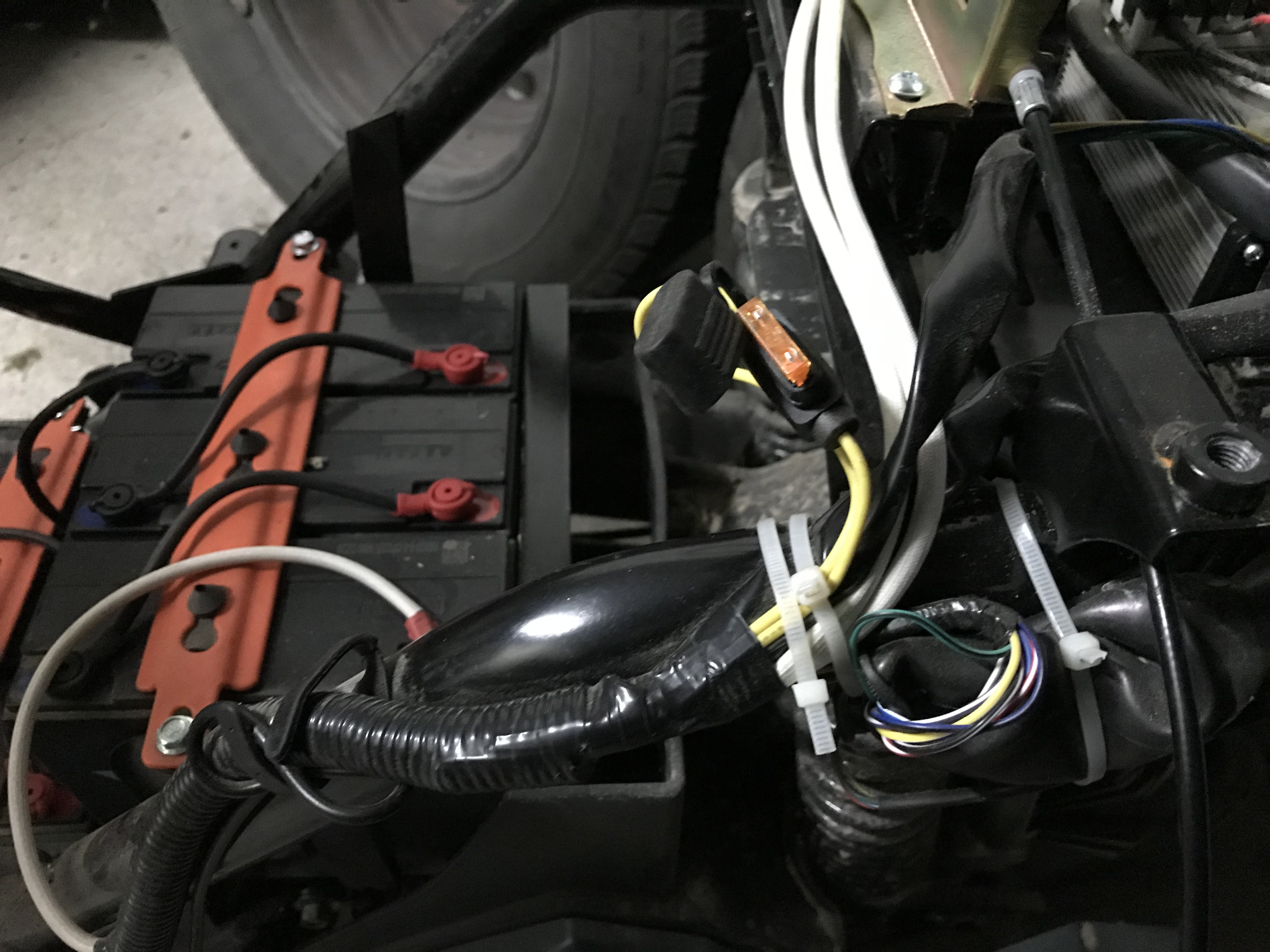

Hallo da ich meinen gerade zerlegt habe kann ich dir ein paar Fotos schicken.
Messe doch mal am dc Wandler ob der noch mit Spannung versorgt wird und wenn ja ob er noch 12V rausgibt.
Ich habe eine 5A Sicherung Hinten Links. So wie ich das sehe geht die Leitung vor zum Zündschloss und dann geht es weiter in den DC-DC Wandler, der macht dir die 12v für Beleuchtung und hupe und so weiter.Messe doch mal am dc Wandler ob der noch mit Spannung versorgt wird und wenn ja ob er noch 12V rausgibt.

Das könnte auch ein defekter DC-DC-Wandler sein, der aus der Fahrbatterie 12V für die Fahrzeugelektirk macht. Es ist nur sonderbar, dass die Tachobeleuchtung noch tut, obwohl alle andere Elektrik tot ist?

Hallo Freunde, vielen Dank für eure Antworten ich hab mir das Teil in den letzten Tagen mal etwas genauer angeguckt und musste dann tatsächlich verstellen dass der DC Wandler kaputt ist. Vielen vielen Dank für eure Hilfe ohne euch hätte ich das wahrscheinlich Niemals hinbekommen. Habt ihr ne Ahnung wo ich einen neuen DC Wandler her bekomme?
