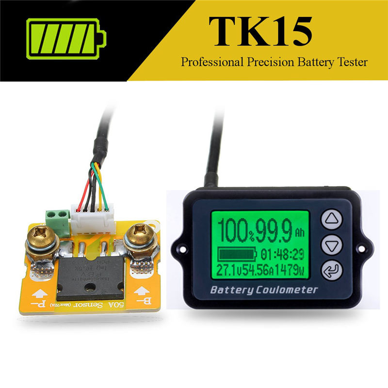

Das Coulometer ist sehr präzise von wenigen mA bis 50A.
In das Minuskabel vom Akku zum Controller, dadurch wird auch der Strom durch Rekuperation erfasst.
Hier findest du näheres:
viewtopic.php?p=83086#p83086
Gruß Harry

Eine Stromleitung (50A) für den Coulometer zur Akkuüberwachung zu unterbrechen ist mutig.
Das Teil ist aber schon geil. Was ist, wenn es ausfällt und die Stromleitung unterbrochen ist?
Ich bin selbst Telekomtechniker und für Bastelleien immer zu haben.
Aber nur wegen der Rekuperation (selten wird man da draufschauen) die Strommessung an einer 50er zu verdeutlichen.
Da habe ich am E-Roller lieber eine isolierte stabile Elektroverbindung und mache nur Spannungsmessung, aber mit Voltanzeige als Zahlenwert.

- Beiträge: 18744
Re: Batteriecomputer / Batteriewächter
