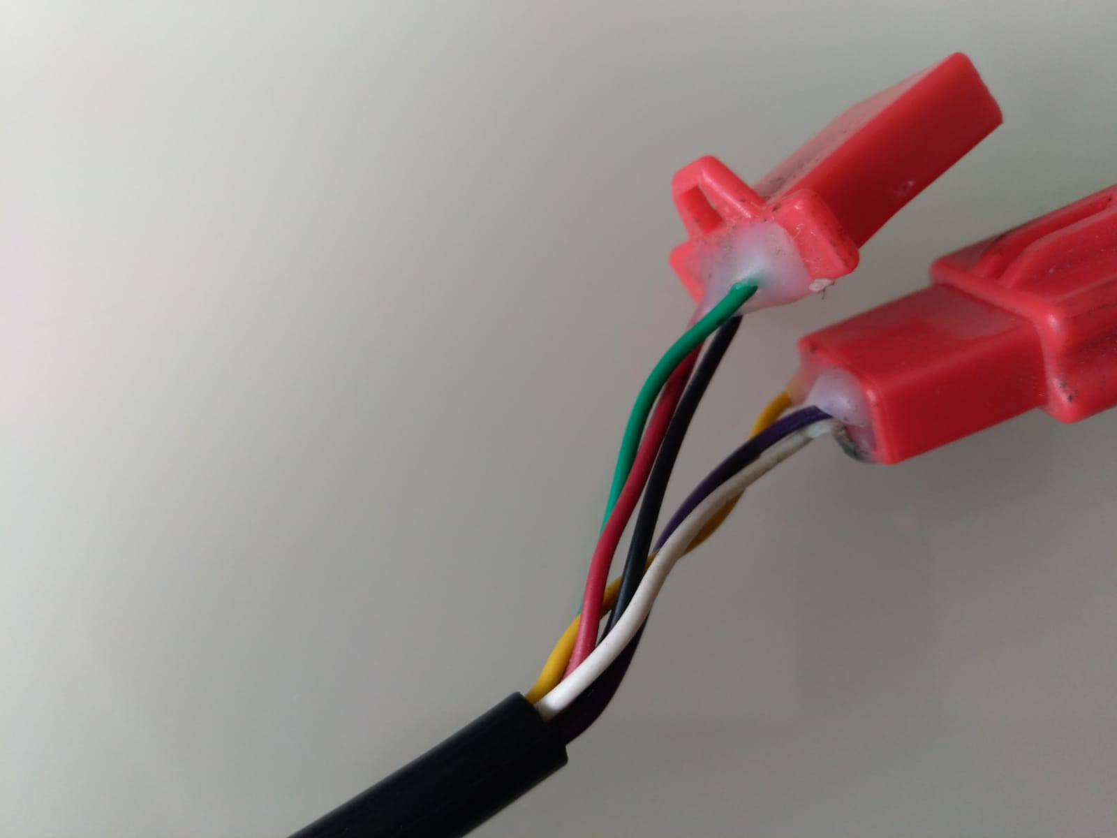

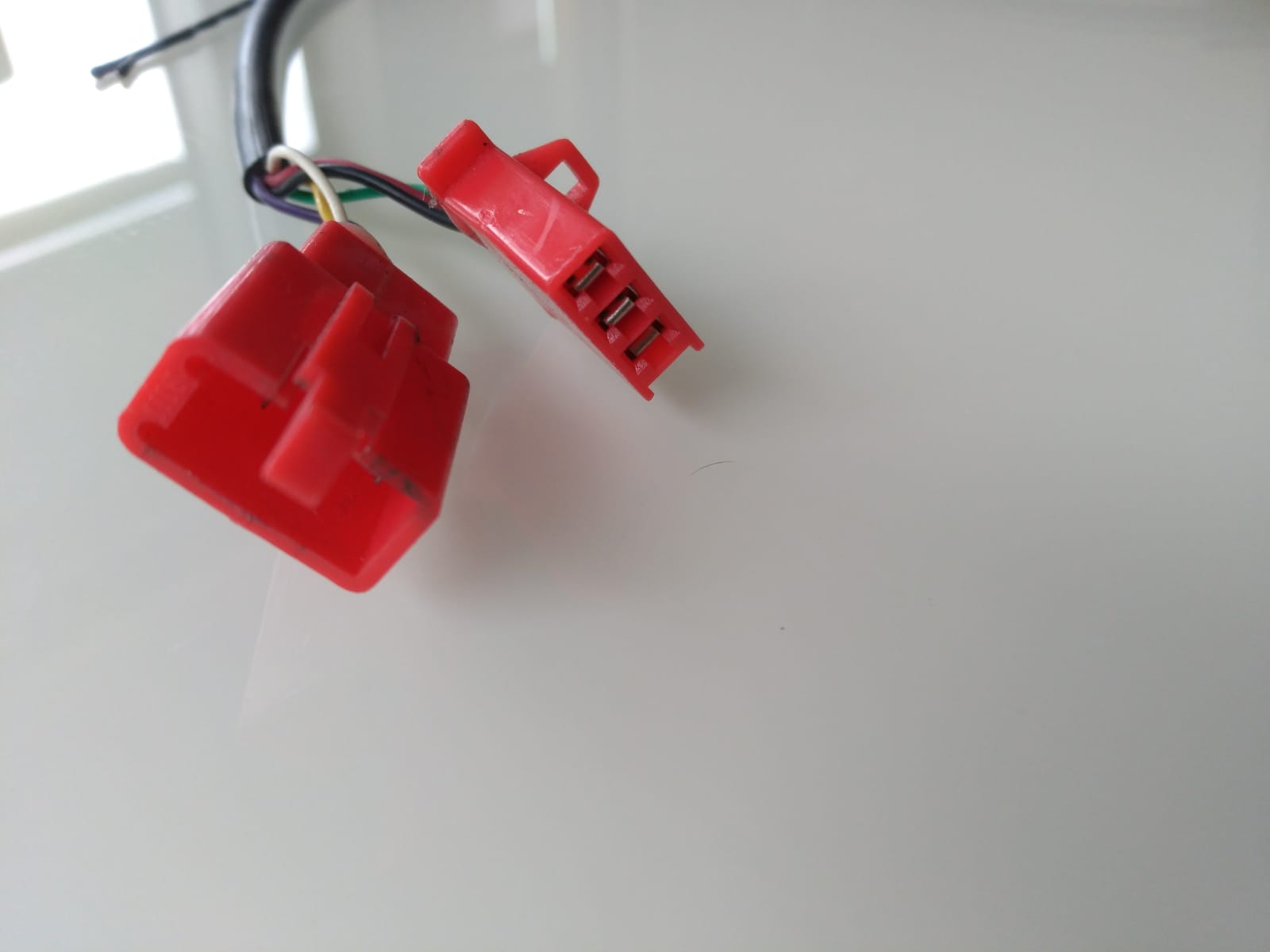

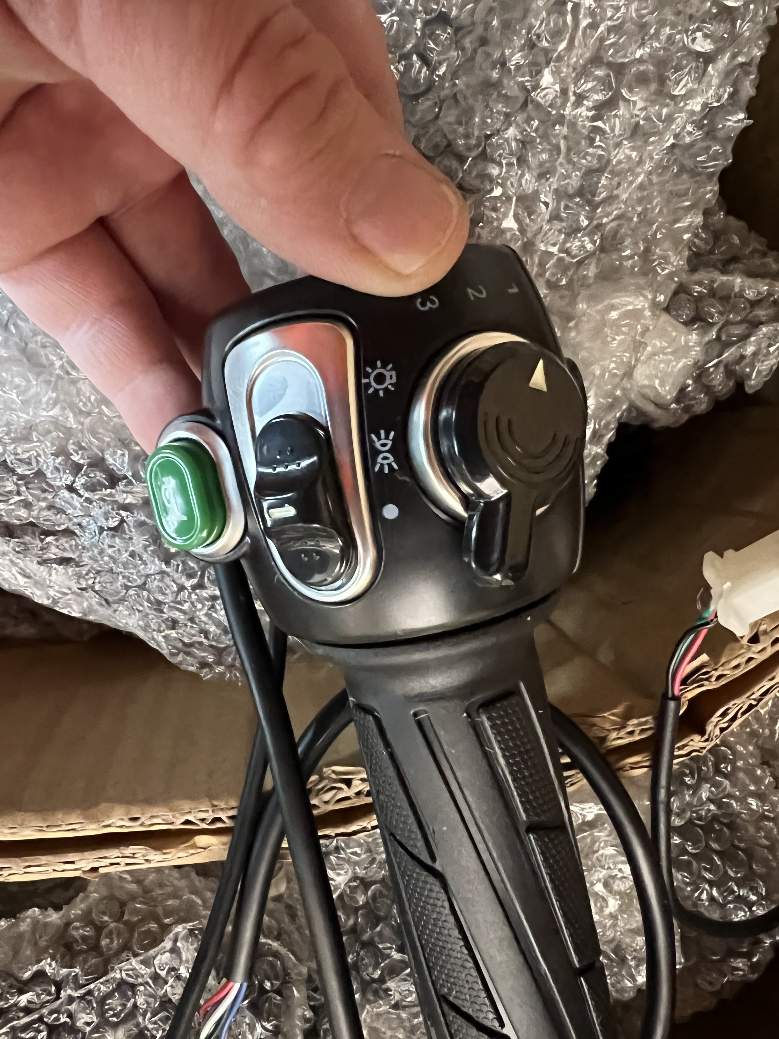

abmontieren war leicht, aber ich such mir schon wieder die Finger wund im Internet, meiner hat so einen dreistufigen Gasgriff( siehe Bilder) , bin mir unsicher welchen Gasgriff ich bei meinen Anschlüssen nehmen kann , könnte auch auf den dreistufigen Knopf verzichten wenns sein muss, könntest Du mir nochmals helfen? Sorry kenn mich wirklich nicht aus.
LG
Melanie
LG
Melanie

Dein Gasgriff hat den normalen Anschluss für die Gasregelung und einen weiteren der vom 3-Fahrstufen-Schalter kommt. Wenn dort kein Schalter dran steckt, fährt der Roller im Zweifelsfall immer In der zweiten oder gar ersten Fahrstufe. Man bekommt auch die Griffe mit 3Stufen-Schalter. Billig geht da aber nur mit den chinesischen Schriftzeichen für langsam, normal und schnell, die ich aber nicht unterscheiden kann.
Wenn Fahrstufe 3 reicht kann man natürlich messen welche beiden Leitungen der alte Schalter bei Stufe 3 kontaktiert und die am abgeschnittenen Stecker einfach zusammenlöten. Meist ist Stufe 2 ohne Kontakt und für Stufe 1 und 3 wird eine Leitung (GND) mit je einer der anderen verbunden. Mehr passiert da nicht. Ich suche aber trotzdem noch nach Griffen mit Schalter, was aber dauern kann.
PS: Mit ziemlicher Sicherheit ist der Steckverbinder mit Rot, Schwarz, Grün der Regel-Anschluss.
Und am andern Stecker wird Schwarz die Contoller-GND- Leitung sein, die verbunden mit Weiß oder Gelb dann den Motorcontoller in der Fahrstufe umschaltet.
Wie immer, ist der Stecker für Gas genau das Gegenstück zu Ersatzgriffen, die man schnell findet und muss dann geändert oder adaptiert werden.

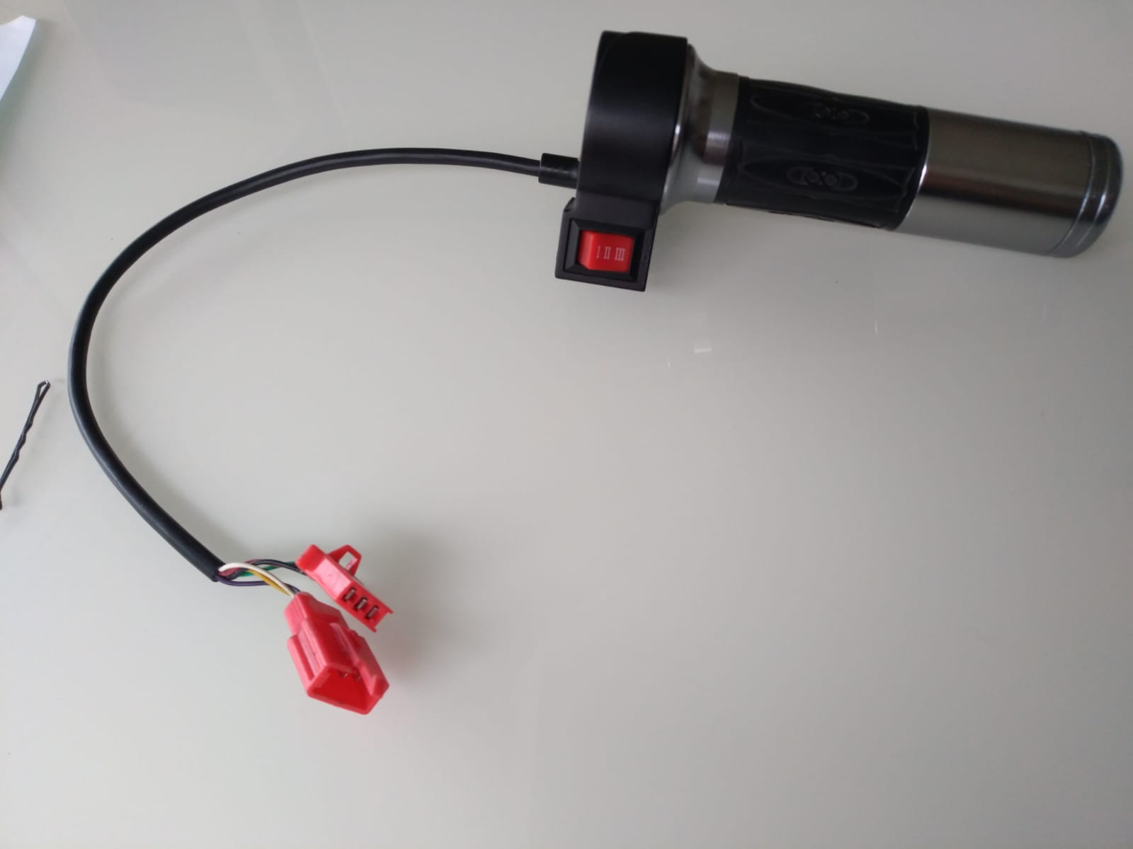

Mit schneller Lieferung finde ich dieses Angebot:
https://www.amazon.de/Gasgriff-Gasgasgr ... +&sr=8-16#
wo das schwarze Ader wohl zu verdoppeln wäre.
Und aus China das Angebot (als type2):
https://de.aliexpress.com/item/10050028 ... 0Q90.jpg
Oder den:
https://de.aliexpress.com/item/10050028 ... 40Q90.jpg
Auch da wäre ein Stecker wohl zu ändern.
Auch Fahrzeuge von nova-motors.de verwenden solche Griffe mit Schalter. Da ist man mit über 100 Euro für das Paar Griffe dabei. Aber ohne Foto vom Stecker, mag ich die nicht empfehlen, weil die evtl. keine ControllerUmschaltung bewirken.
Oder den:

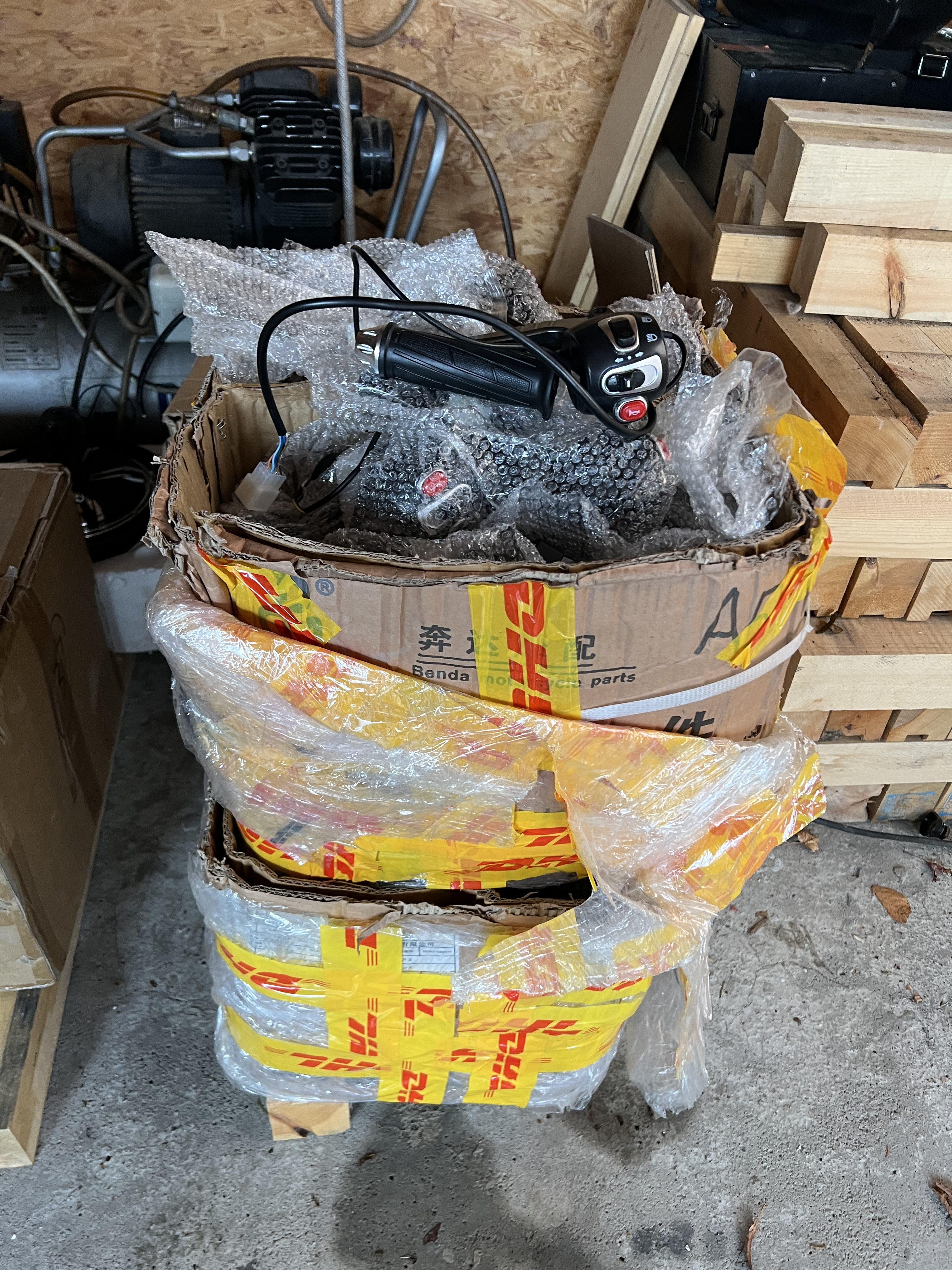

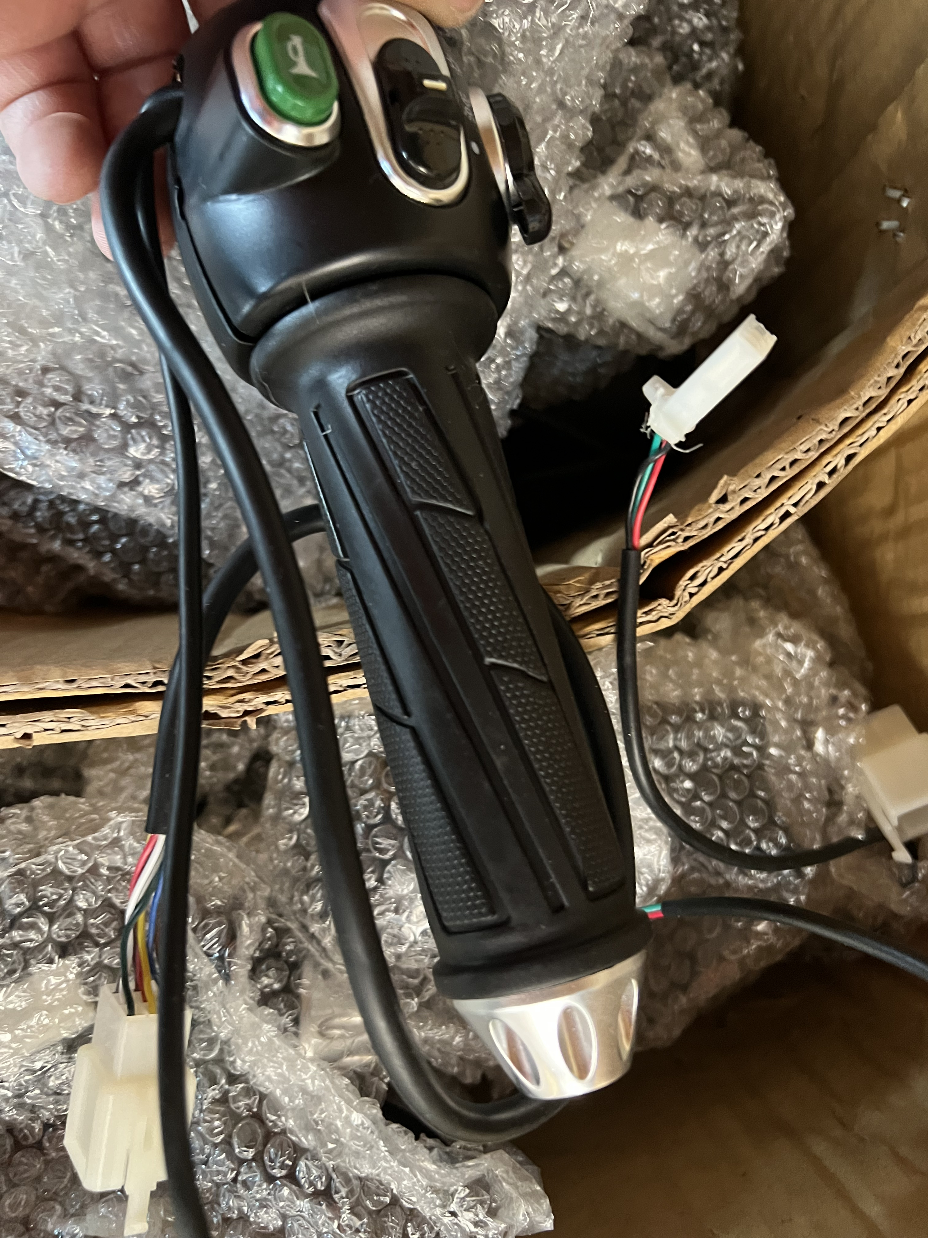

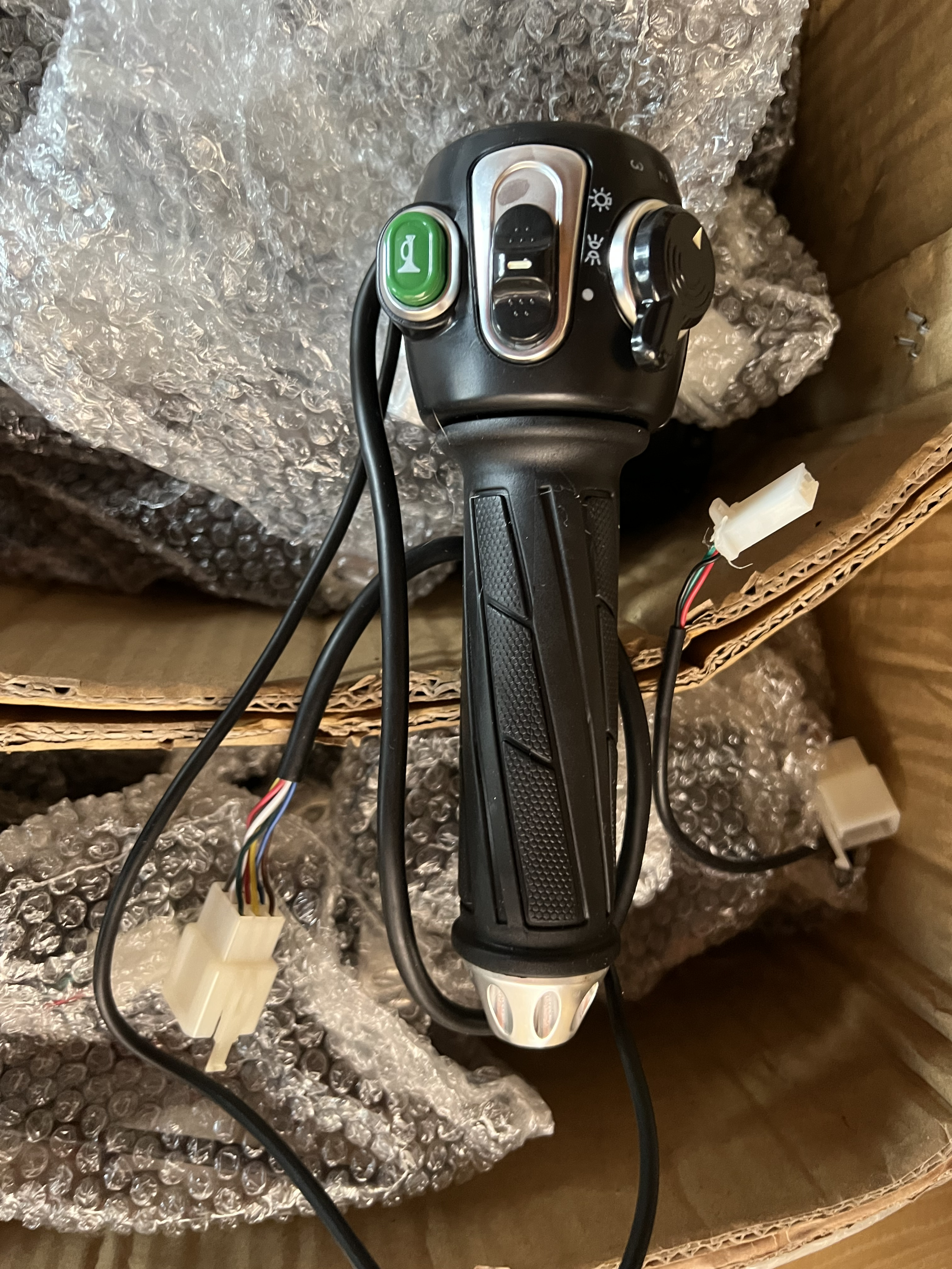

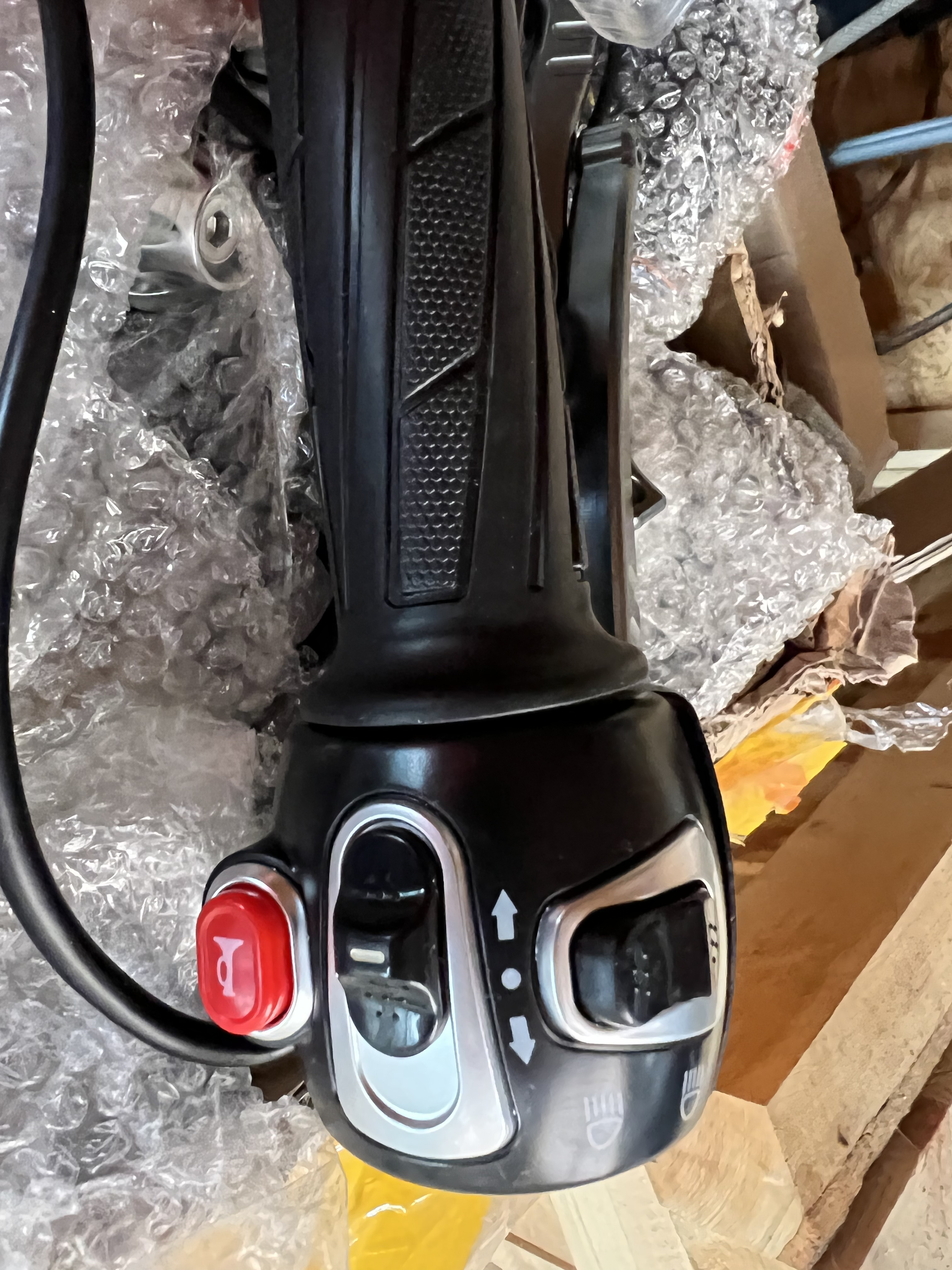

Ich hätte da welche zum verkaufen! Sind Original und Passen zu 100% auch beim älteren Modell.
Gruß Alex
Gruß Alex
