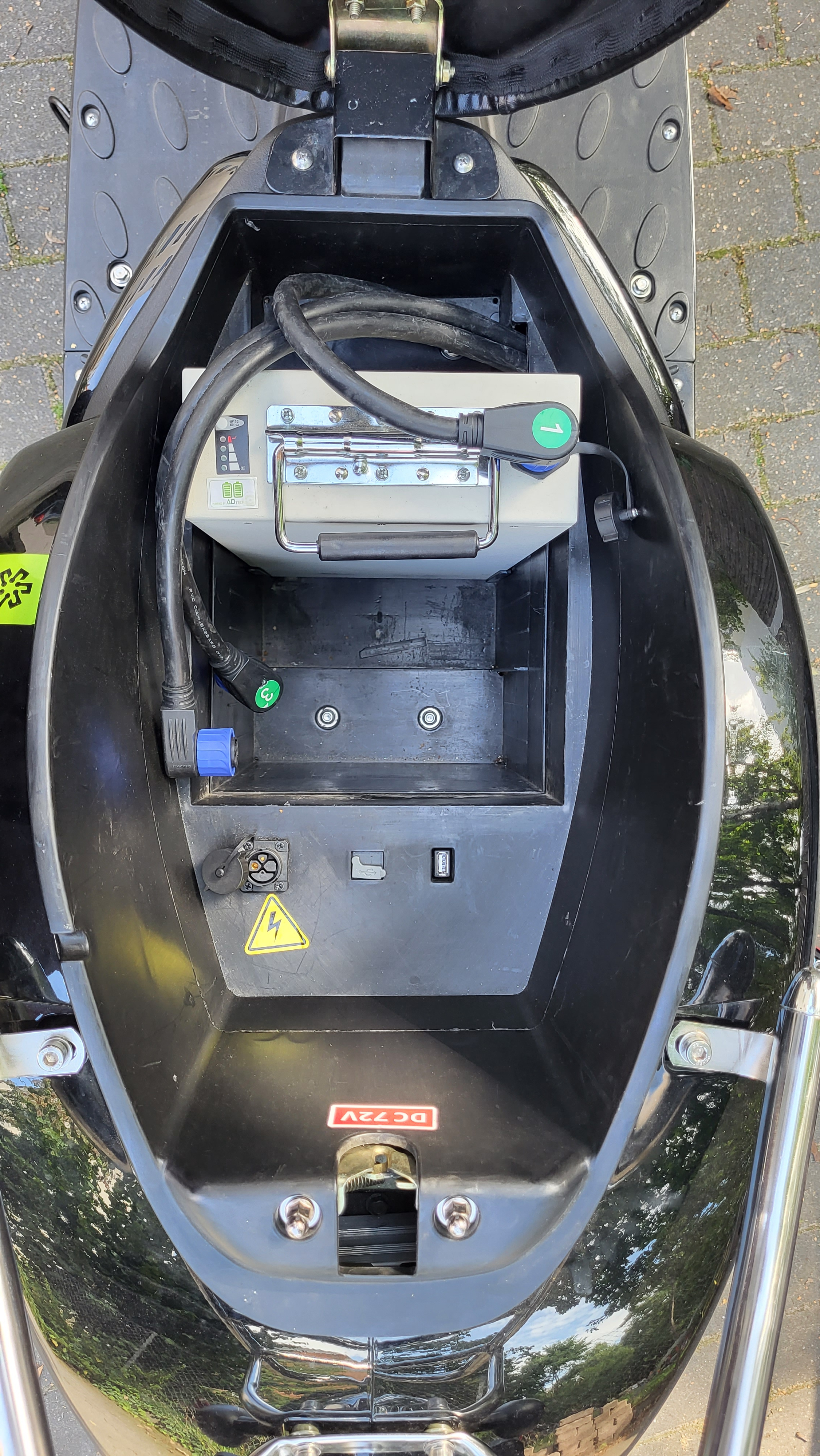

ich habe quasi für einen Appel und 'n Ei einen SNE Beast bekommen.
Der Roller hat insgesamt drei Akkus. Ein Akku zeigt volle Kapazität an. Die anderen Akkus leuchten an der Ladestandsanzeige lediglich rot und sobald ich das Ladegerät anschließe, werde diese nicht geladen. Am Ladegerät leuchtet die Lampe direkt grün, als wenn der Akku voll sei.
Kann ich eher davon ausgehen, dass einige Zellen defekt sind und der Akku tatsächlich hin ist? Oder ist vermutlich eher das BMS defekt, welches sich wohl kostengünstig tauschen lässt?
Leide habe ich recht wenig Informationen zum Vorbesitzer. Roller ist aus 2019. Keine Ahnung wie die Akkus gelagert wurden und wie lange er stand ohne bewegt zu werde. :roll:
Wäre wirklich schade, wenn die Akkus für die Tonne sind...

ich hoffe gemeint ist dieses Modell:
viewtopic.php?t=7083,
da es unter dem Namen Beast auch kleine Scooter gibt.
Wenn drei 72V 30Ah-Akkus dabei waren und der Preis überraschend günstig, werden die Akkus wohl überwiegend defekt sein. Oder der Roller hat 30.000 km runter? Es können Zellen im Akku defekt sein oder die Messkabel vom BMS zum den Zellenbänken unterbrochen. BMS selbst eher nicht, aber in Sperrmodus. Wenn die Akkus vom Produktionsbeginn 2018 sind, war die Fertigung evtl noch nicht tiptopp und Du hast jetzt zwei Ausfall-Exemplare im Set bekommen.
Zum Zustand der Akkus kann man eigentlich erst etwas sagen, wenn Sie geöffnet und die aktuellen Rest-Spannungen der Zellenstränge gemessen sind.
Alles bei 2,5 Volt und darunter ist Schrott. Es wird aber nicht alles kaputt sein, wenn noch Leuchtzeichen kommen.
Mit einem Akku der OK ist, fährt der Roller vermutlich nur halbe Geschwindigkeit, da der Standard zwei Akkus sind.
Sehen die Akkus so aus wie hier: ?
https://de.ugbest.com/product/ecobit/ceshi-3-2-2.html

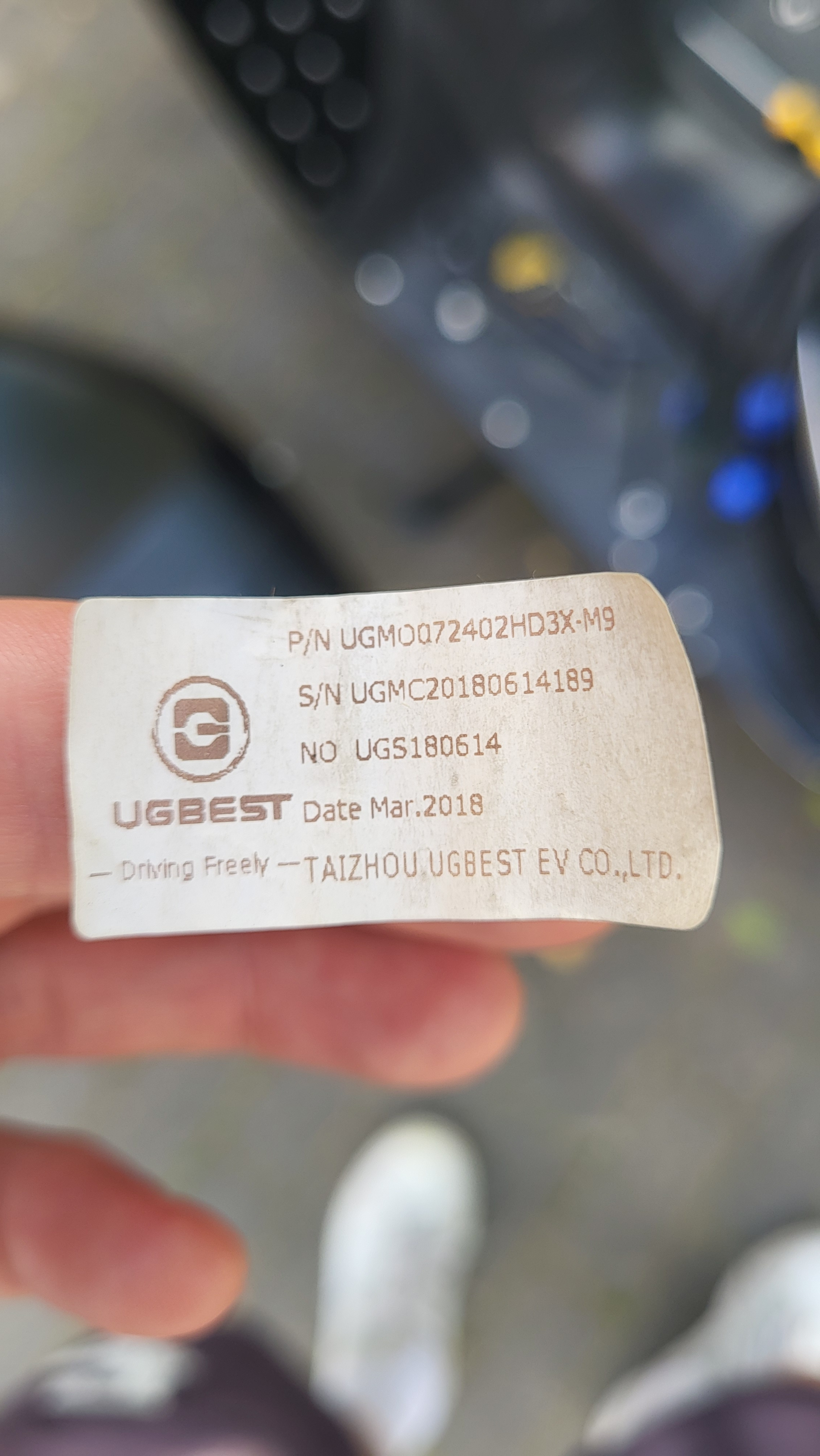

Sind genau die von Dir abgebildeten Akkus. Finde auf diesen Akkus leider nirgends ein Produktionsdatum.

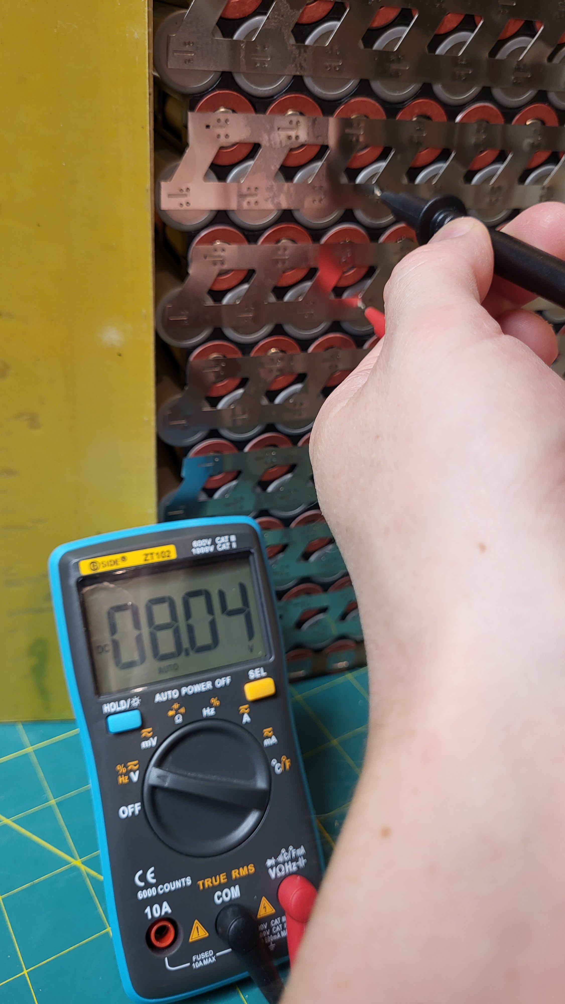

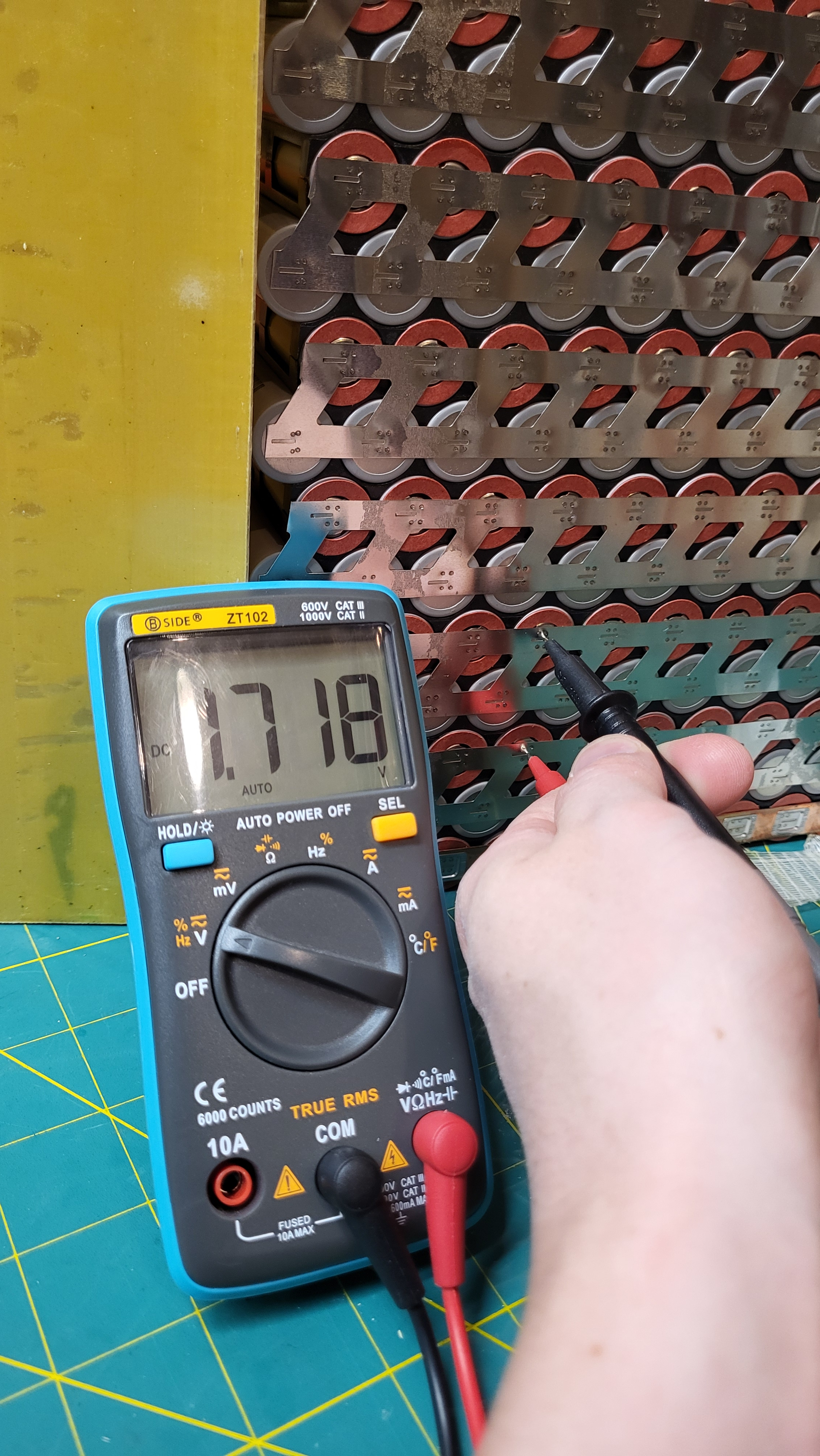

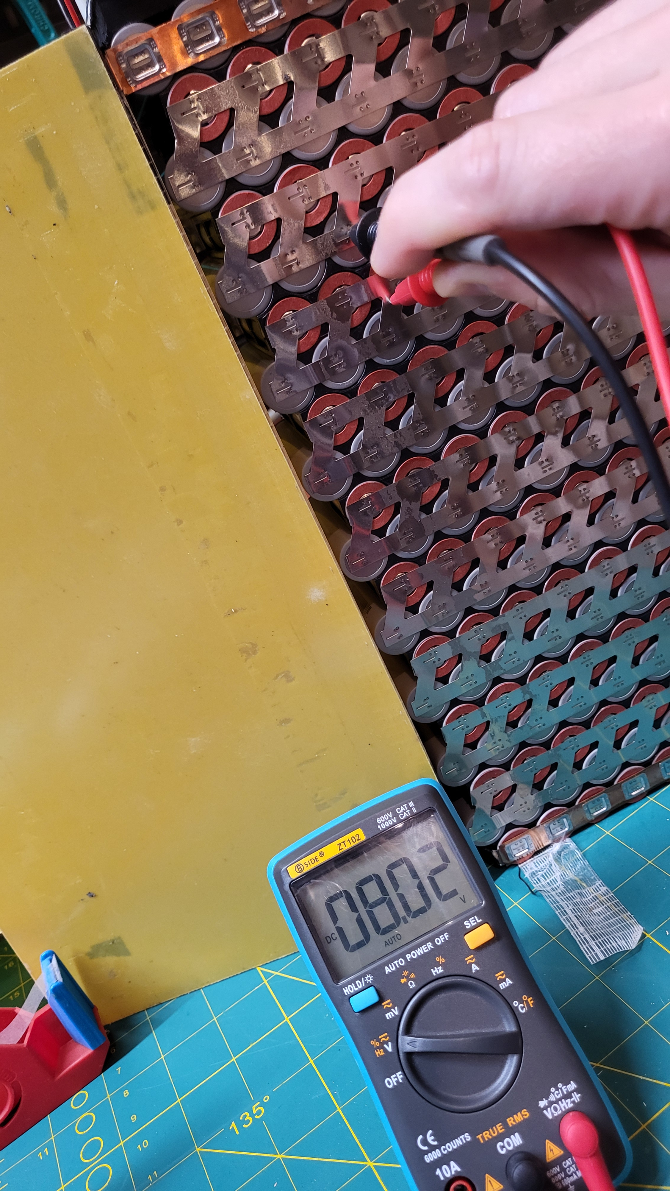

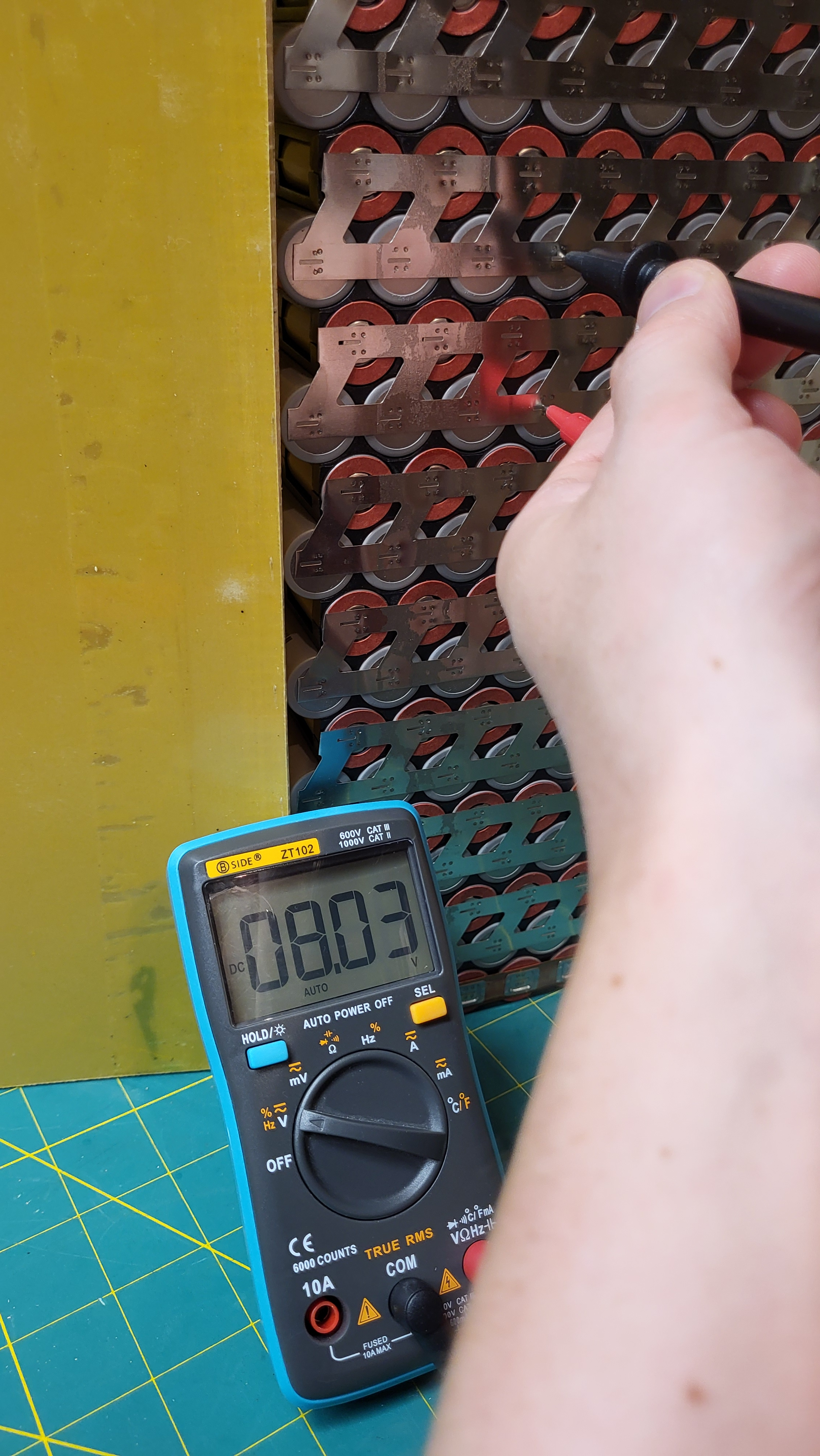

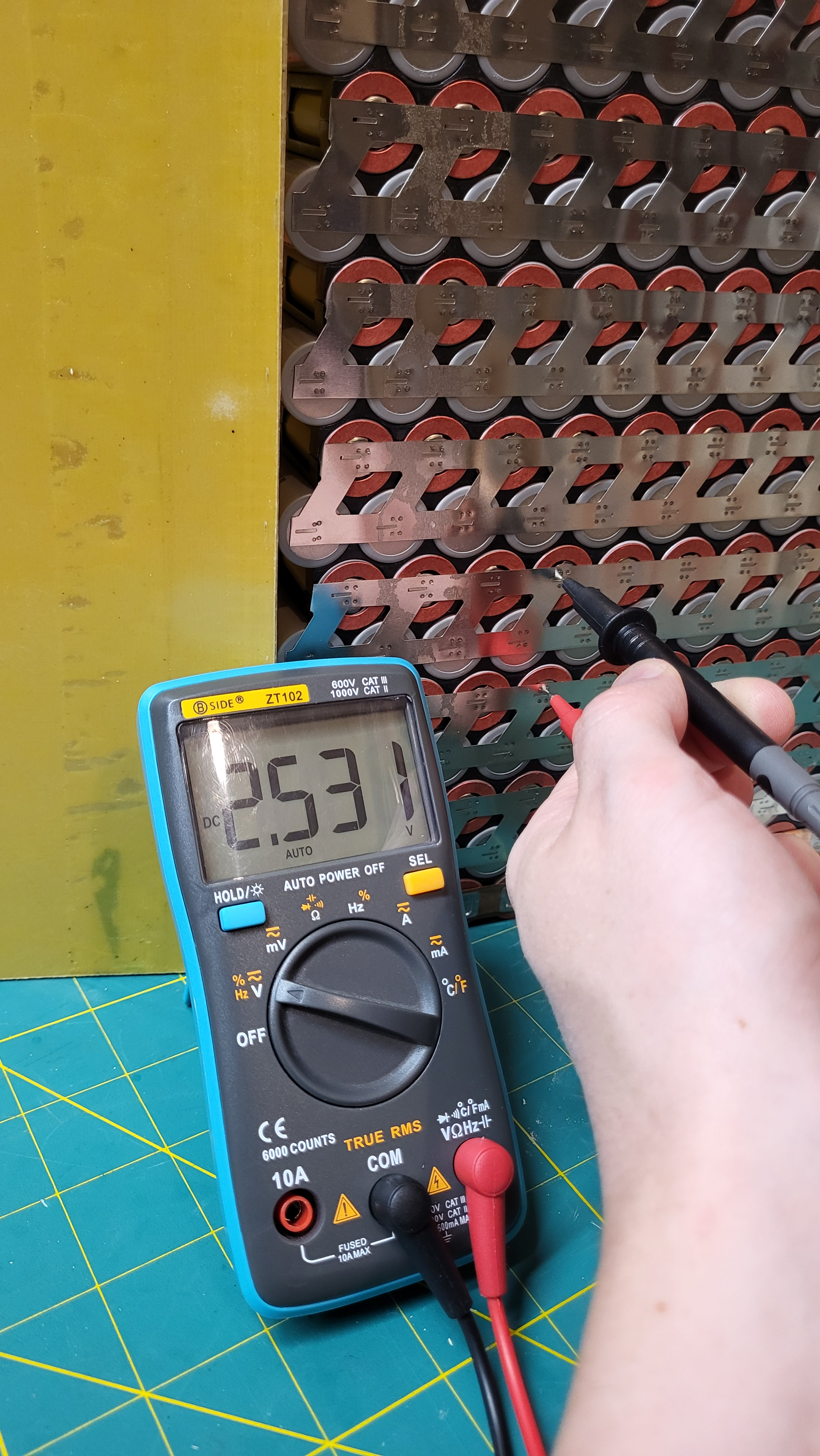

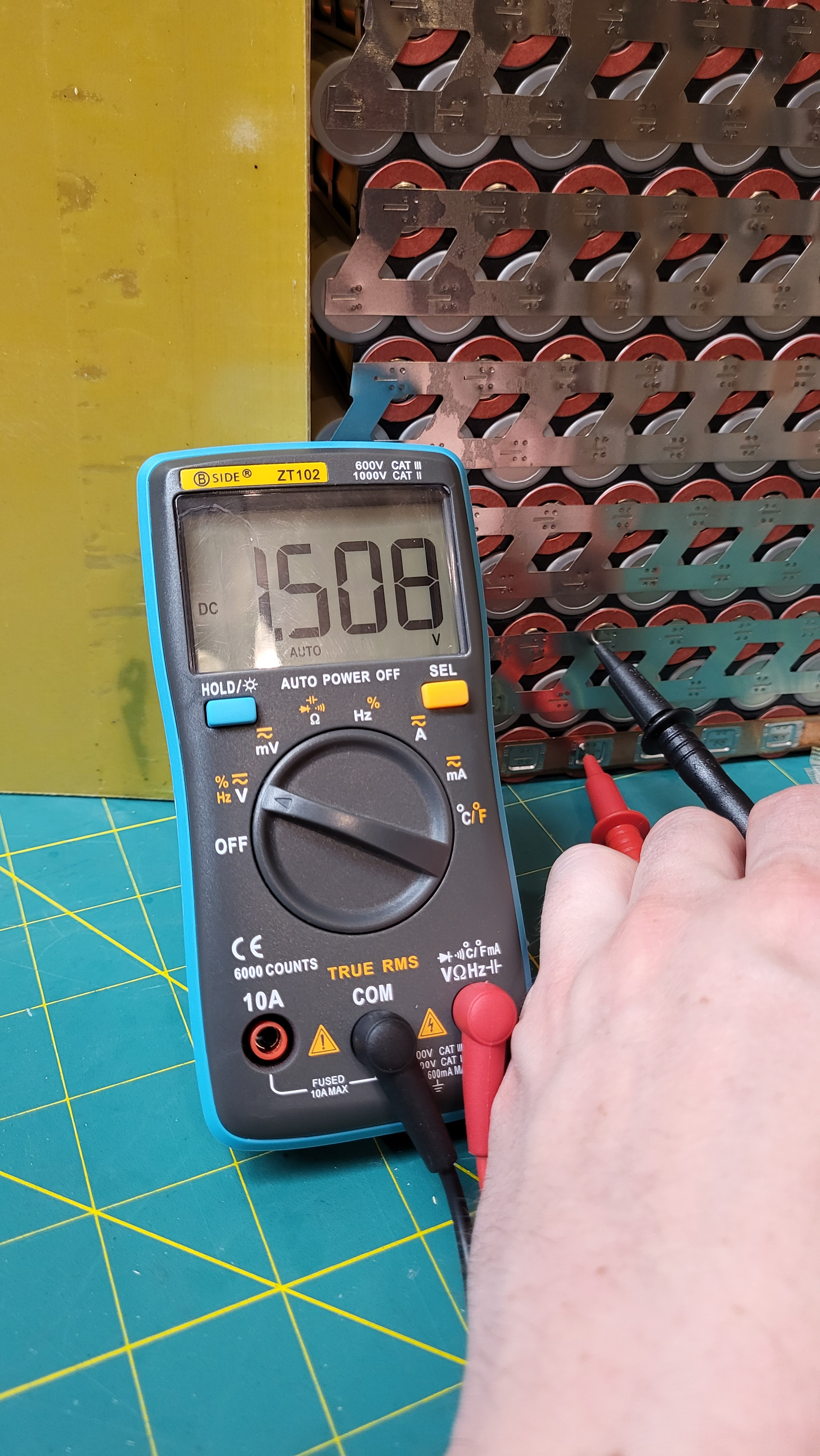

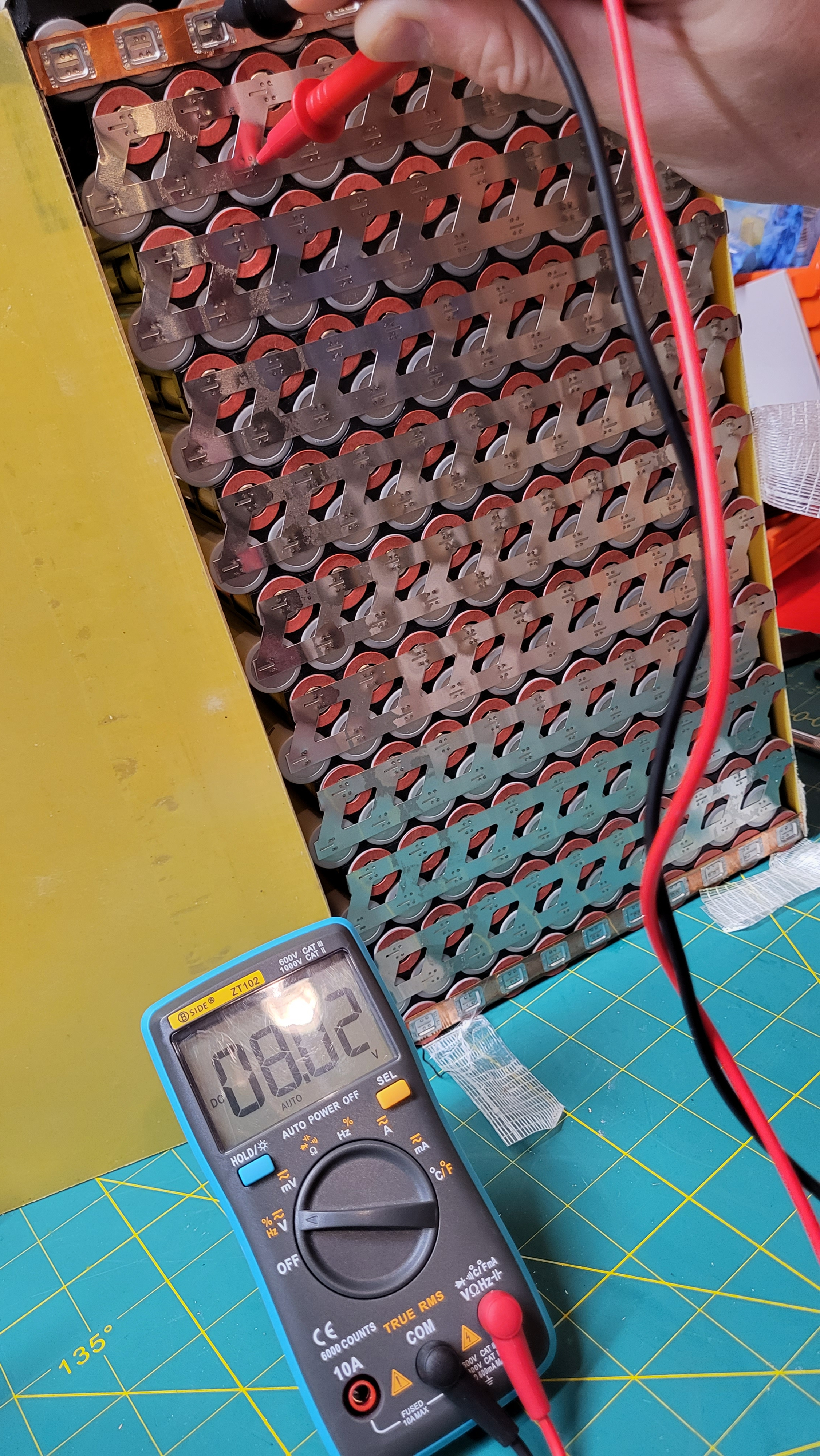

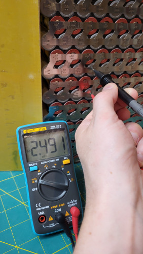

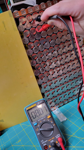

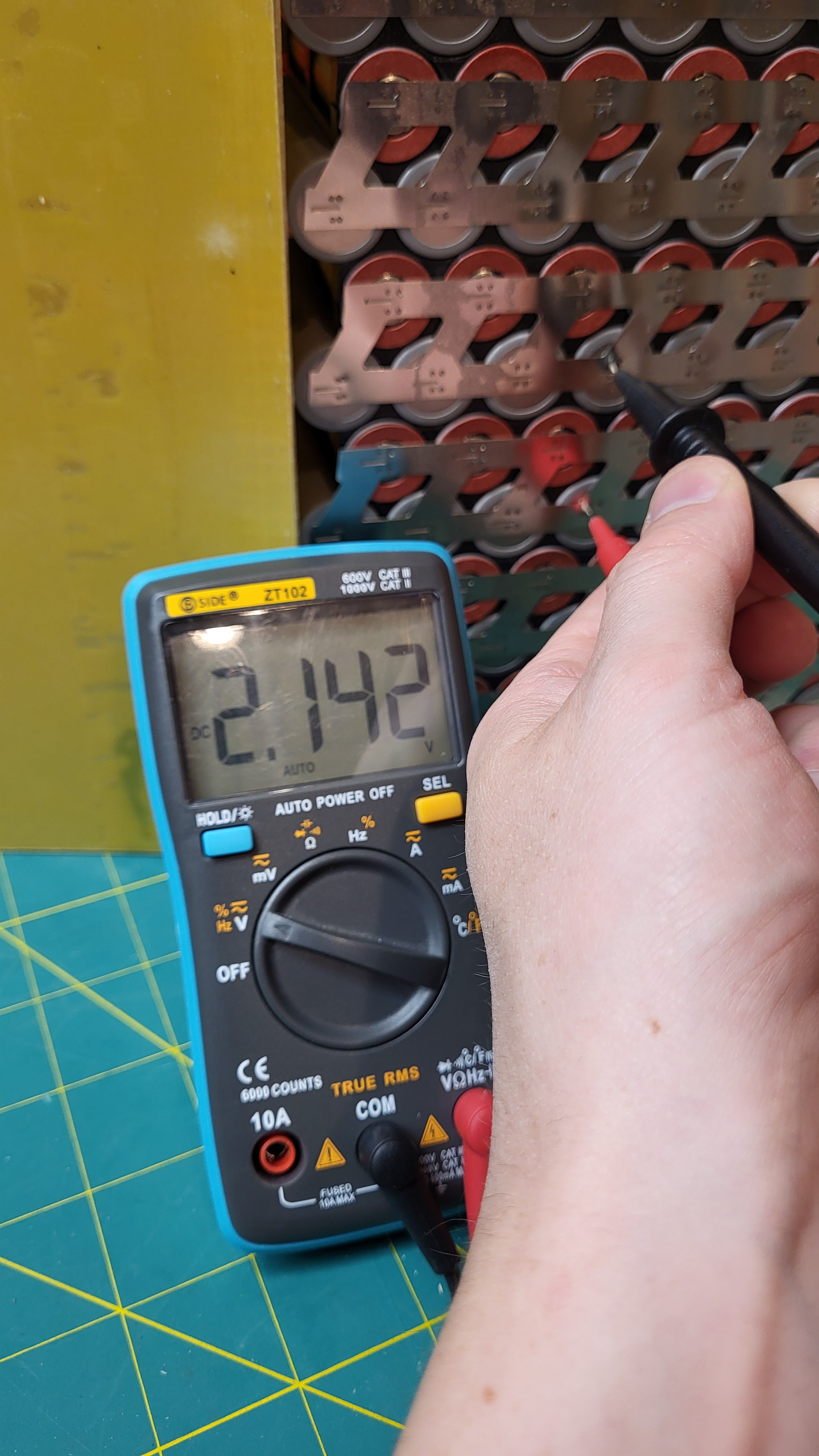

Ich habe soeben mal den einen Akku geöffnet. Gesamtspannung ist knapp über 50V, also schon ziemlich gering.
Dann habe ich die einzelnen Zellenblöcke gemessen und tatsächlich scheinen leider einzelne Zellen defekt zu sein.
Was ich jedoch nicht verstehe, die oberen Zellenblöcke haben 8V?! Wie sind diese denn verschaltet?
Ich kenne mich mit Elektronik nicht besonders gut aus. Wie kommt es denn dazu, dass ein Zellenblock nur noch 1,5V hat? Parallel geschaltet dürfte eine defekte Zelle ja gar nicht stark ins Gewicht fallen, die Spannung wäre ja nur leicht geringer. Oder entwickelt eine defekte Zelle einen hohen Innenwiderstand, oder so, sodass sich über die Zelle die anderen Zellen ebenfalls entladen?
Wäre dem so, sind dann meist alle Zellen des Blocks defekt?
Reparatur über Austausch stelle ich mir aufwändig vor, habe auch kein Punktschweißgerät.
Insb. da zwei Blöcke eine zu geringe Spannung haben gehe ich davon aus, dass alle Zellen wohl nicht in bester Verfassung sind, oder?
Nicht dass man diese repariert und kurze Zeit fällt eine andere aus...
Habe die Messungen mal angehangen.
Den anderen Akku habe ich mir bisher nicht angeschaut.

Die 8V würde ich jetzt für einen wie auch immer gearteten Messfehler halten, evtl. doch zwei bis vier Blöcke gemessen. Die 1.5 - 1.7V sind dann doch recht weit unten. Da würde ich eher eine niederohmige Zelle vermuten, die die anderen parallelen Zellen mit in den Abgrund reißt.
Der Anteil defekter Zellen dürfte da insgesamt höher sein als die vielleicht noch verwertbaren. Am ehesten bietet sich da an einen Fachbetrieb zu befragen, ob die eine Reparatur (Neuaufbau) machen. Das ist bei der großen Anzahl von Zellen leider ein teurer Spaß.

TopHan hat geschrieben:
Fr 28. Jul 2023, 15:32
Es steht sogar noch viel übler um deinen Aku, als du annimmst: so wie auf den Bildern dargestellt misst du jeweils über 2 Blöcke.
Deshalb hast du auch stellenweise die 8 Volt gemessen.
Es können also einzelne Blöcke durchaus bei null Volt liegen.
Normalerweise kann ein Akku nicht so weit auseinander laufen.
Entweder ist das BMS defekt oder jemand hat bei der Herstellung Löcher in die Zellen gebrannt, oder die Zellen sind zum Teil Mist.
Dieser Akku war mal komplett geladen, Zellspannung > 4 Volt, bevor es mit ihm abwärts ging.
Miss doch mal überall wo du weniger als 8 Volt hattest die Blöcke einzeln am Balancerkabel.
Normalerweise hast du einen einzigen defekten Block, nicht so viele.
Wer diesen Akku gebaut hat, hat nicht verstanden, wofür die Schlitze in den Zellverbindern gut sind.
Die Streifen sind jedenfalls verschoben aufgeschweisst. - Und das mit System!
So gehört das nicht.

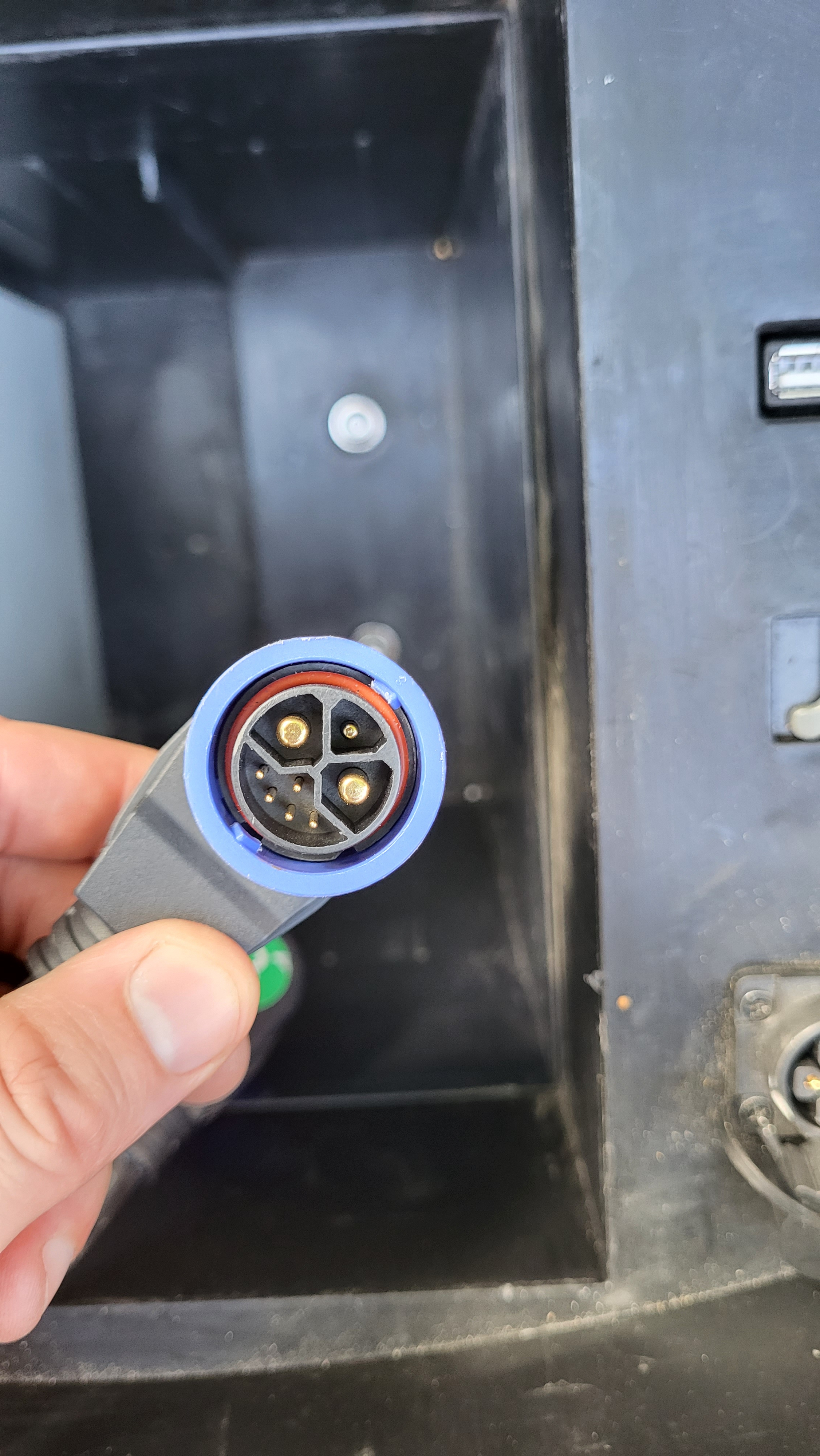

Nun, die geschobenen Reihen sparen Platz in der Höhe. Der Akku ist 20S10P = 20 Zellen in Reihe und jeweils 10 parallel. Eine 18650er Zellen hat 3.000mAh. Ersatz gäbe es z. B. bei nkon.nl. https://www.nkon.nl/de/rechargeable/li- ... h-10a.html
Da kosten die 200 Zellen allein 600,- Euro. Wie sieht denn der Anschlußstecker aus? 2 dicke Pole und Hilfskontakte?
