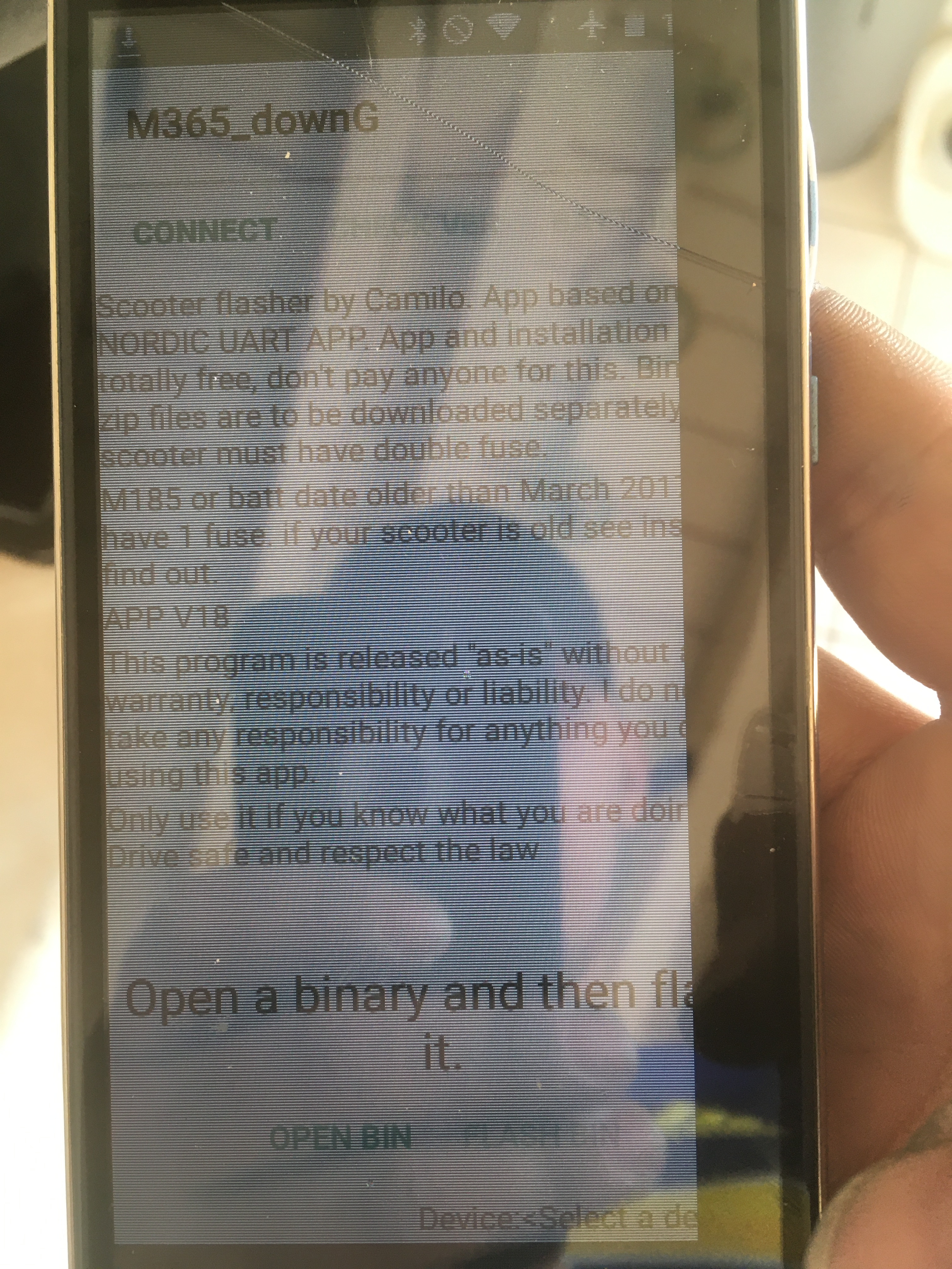

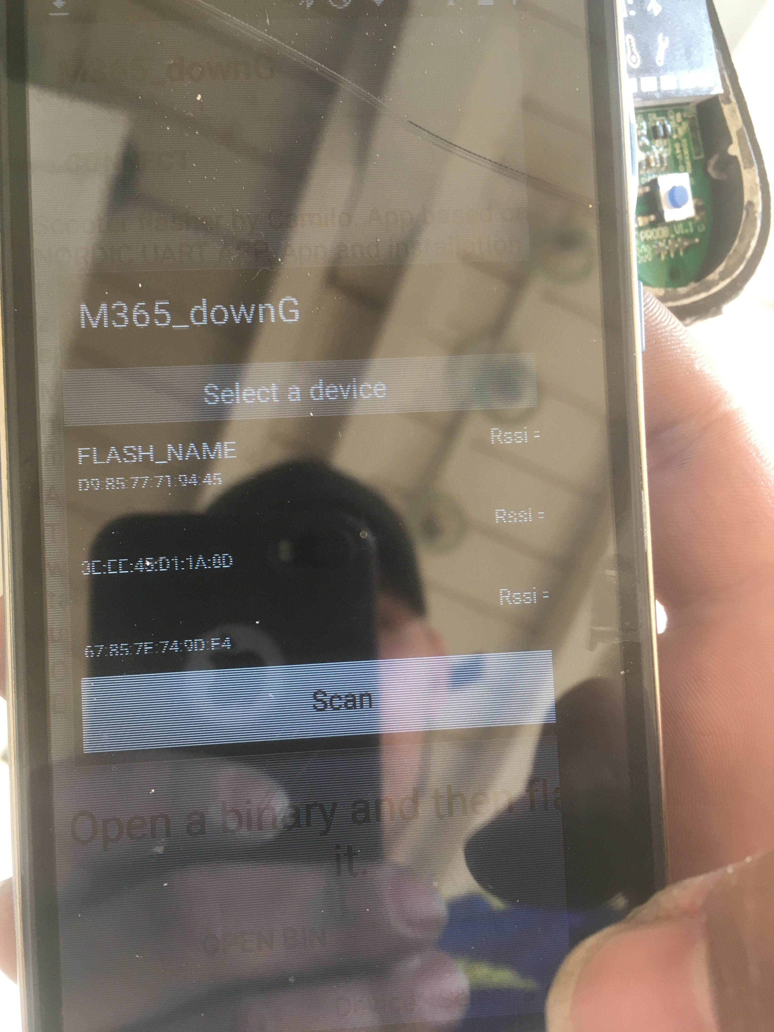

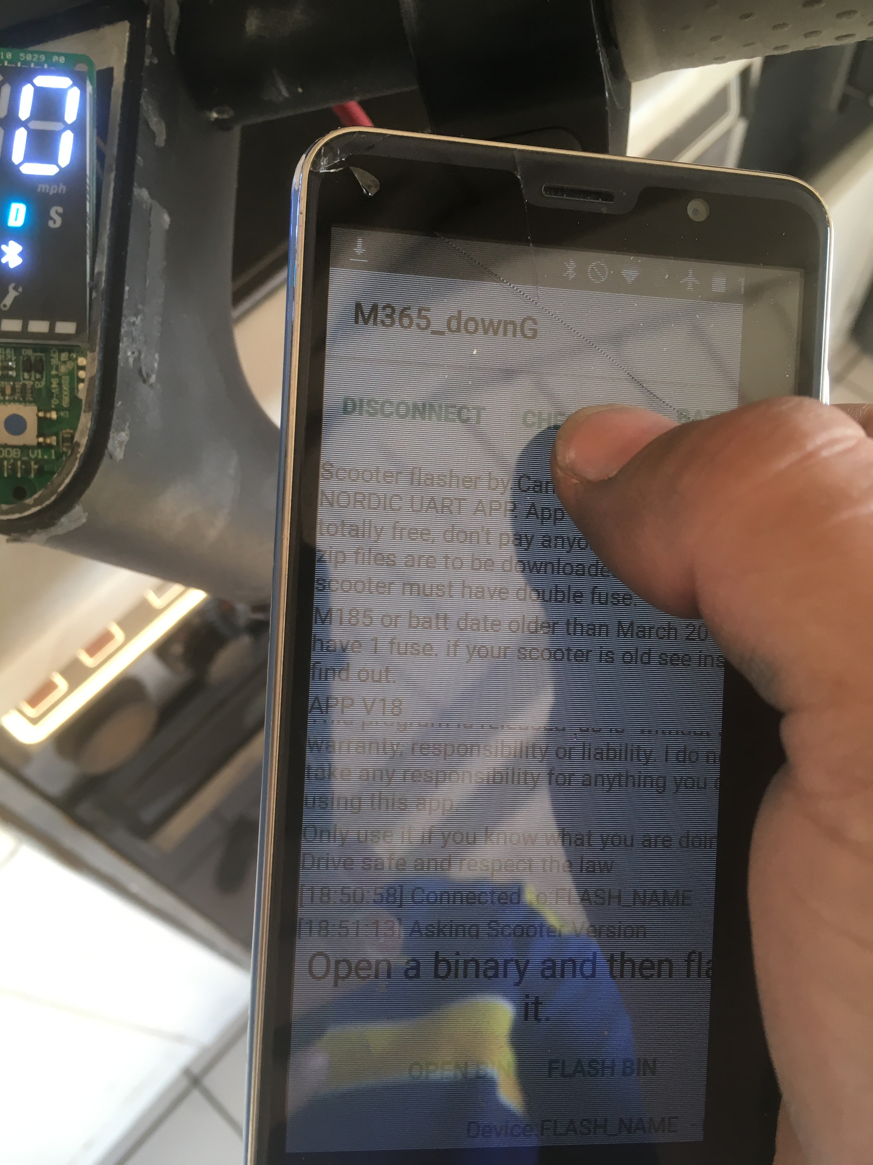

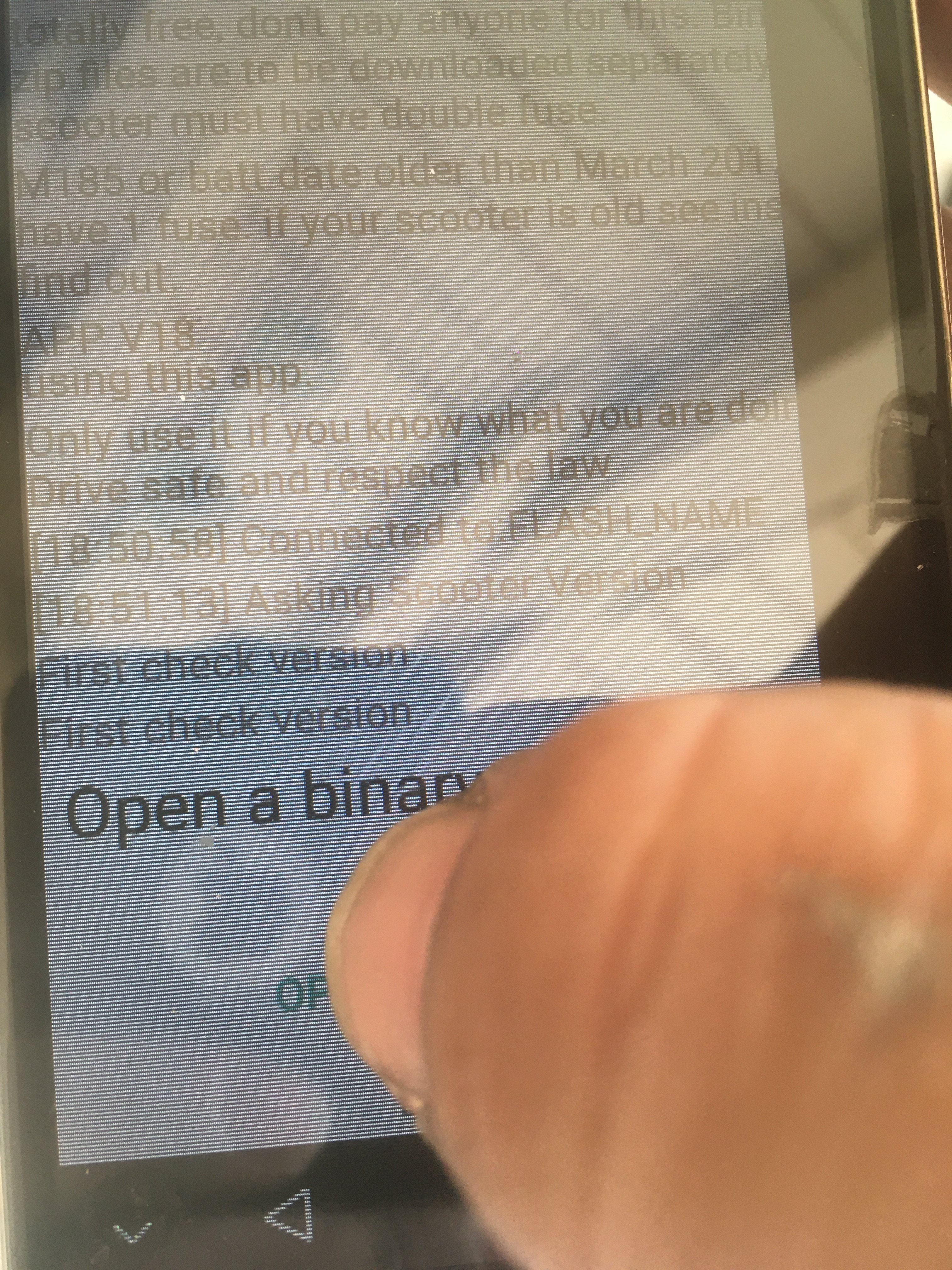

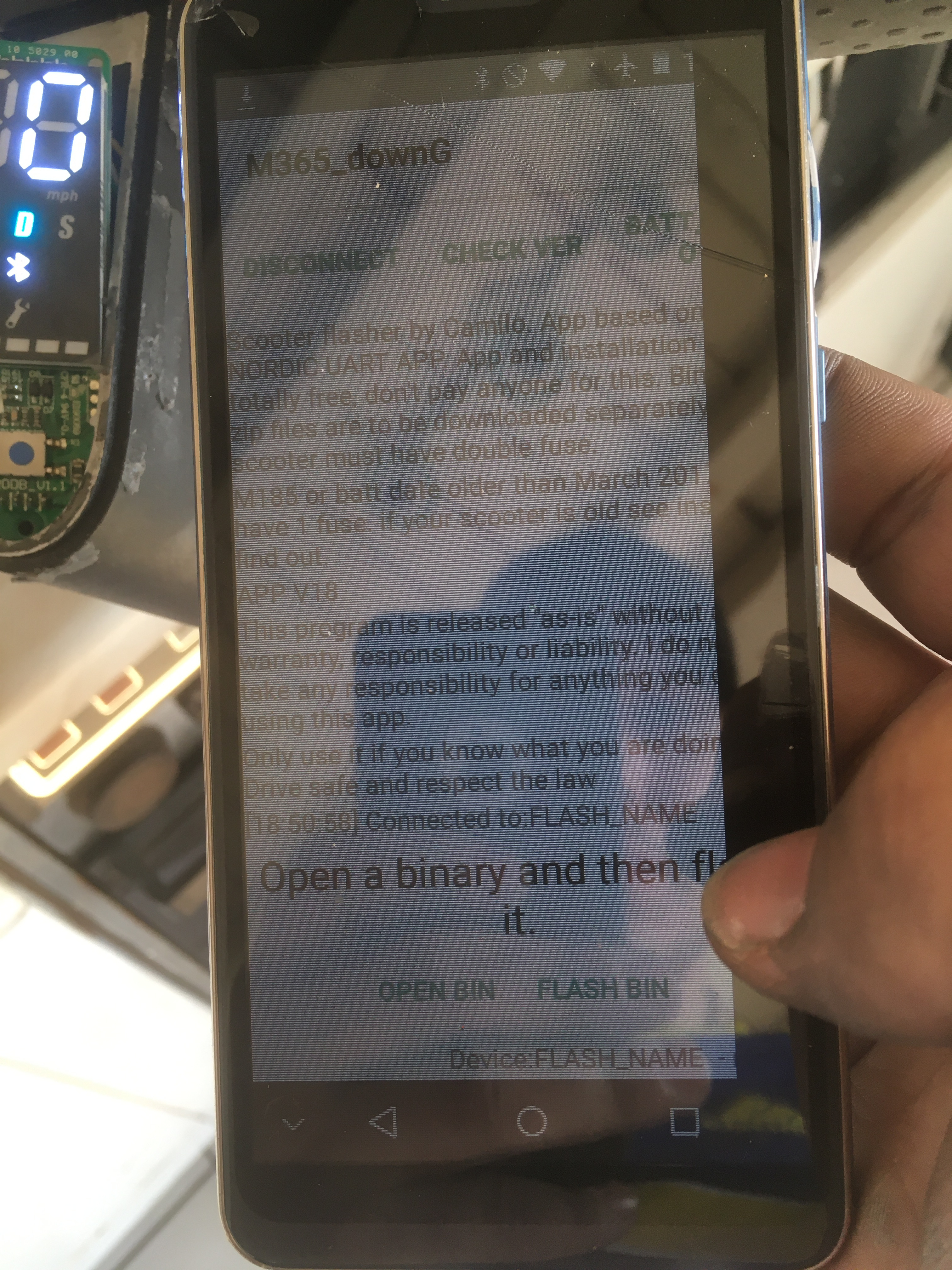

So dachte ich muss erstmal die ble flashen und hab das getan mit der BLE072 . Dann ging garnicht mehr. Scooter fieng an und aus aber das wars display hat wild geleuchtet aber nix ist passiert konnte auch nicht flashen.. dann neues motherboard neues originales Dashboard heute gekommen, eingebaut. Nun geht er an, auch aus wenn ich lange auf den Knopfd drücke aber mehr auch nicht. Das Bluetooth Symbol erscheint auch wenn man verbunden ist, allerdings lässt sich NIX flashen, da wenn ich auf chek version klicke nur kommt: asking scooter-version...
andere apps kommen teilweise garnicht rein und ich weis nichtmehr was ich noch machen soll...
Hat jemand irgendwelche tipps?? Habe win android fürs flashen jnd das iphone benutze ich manchmal für die Mi-home app. Achja bei jeglichen also allen programmen werden keine daten mehr angezeigt das ist das nächste...
Hier Fotos von allem;
MOTHERBOARD UND DISPLAY SIND BRANDNEU und heute eingebaut. Das flashen damals war nocht mit den 2 alten motherboard und diplay (war aber auch n Pro).
