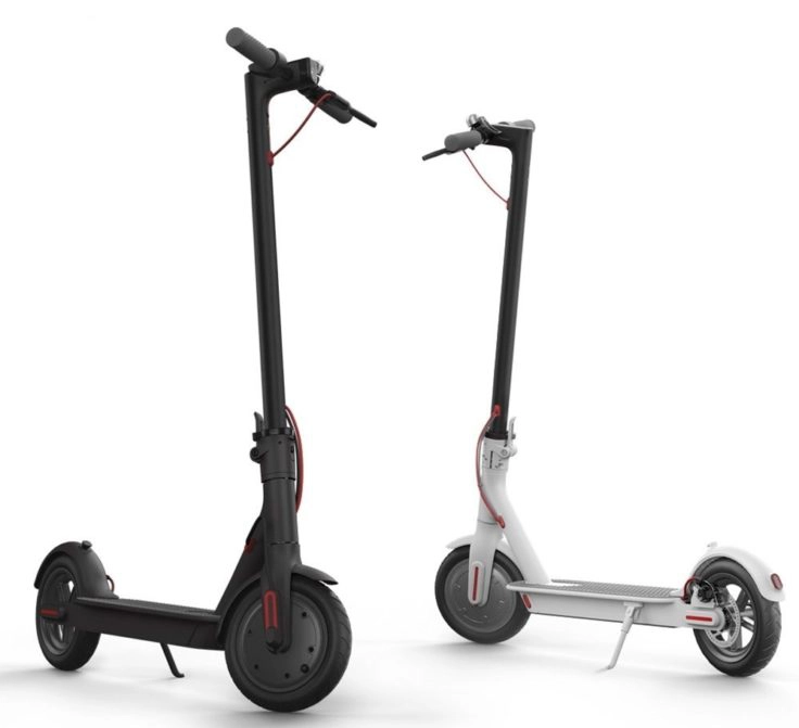

Erstmal ein Hallo ans Forum!
Vor zwei Wochen habe ich meinen ersten E-Scooter, einen Xiaomi M187 Youth Edition bestellt und heute erhalten. Aufgrund des Regenwetters konnte ich ihn leider noch nicht richtig testen, aber ich möchte mal meine ersten Eindrücke mitteilen.
Angekommen ist er in einem stabilen Versandkarton, fast fertig vormontiert. Nachdem man ihn aus der Verpackung geholt hat, muss man nur den Lenker an die zuvor aufgerichtete und befestigte Lenksäule montieren und das Ladegerät anstecken. Das mitgelieferte Asien Stromkabel kann mit dem beiliegenden Adapterstecker verwendet werden. Vor dem Festschrauben der 4 Innensechskantschrauben für die Lenker Befestigung habe ich die vorgebohrten Löcher etwas vergrössert, weil die Farblackierung die Löcher verengt.
Ein paar technische Daten:
Material: Flugzeugaluminium
Reifengröße: 8,5“
Max. Geschwindigkeit: 25 km/h (18 km/h im Stromsparmodus)
Reichweite: 20 km
Bremssystem: vorne E-ABS, hinten mechanische Scheibenbremse
Motorleistung: 250W
Steigung: ca. 14 Grad
Wasserdichte: IP54
Max. Last: 120kg
Ladegerät: 71W; Input 100 – 240V, 50 / 60Hz
Batterie: 20 18650 Akkus
Ladezeit: 4 h
Stromverbrauch: 1,1 kWh / 100 km
Größe: 108 x 43 x 114cm; Zusammengeklappt 108 x 43 x 49cm
Gewicht: 12 kg
Sobald ich raus kann mache ich ein paar Fotos und schreibe etwas zur Reichweite.
