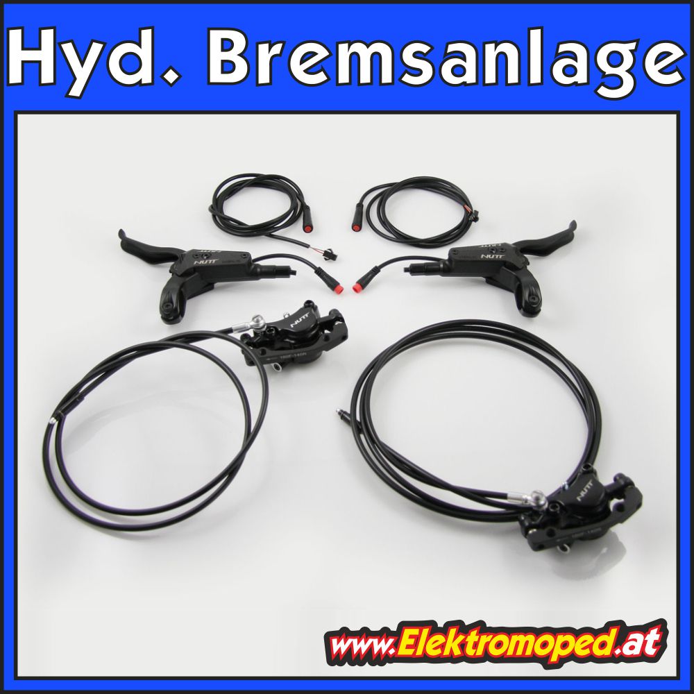

Ich kenne die leider nicht. Aber es muss nicht unbedingt eine hydraulische Bremse sein. Schon einige Revoluzzerfahrer hier aus dem Forum haben sich die JAK5-Bremssättel montiert und sind voll zufrieden.
Die gibt es in Österreich hier: https://www.elektromoped.at/de/bremssat ... ooter.html
Der Händler hat auch halbhydraulische Bremssättel. Ob die was taugen weiß ich nicht: https://www.elektromoped.at/de/halbhydr ... ooter.html

die hydraulische Bremsen von Österreich habe ich schon mal montiert.
Die kann ich voll empfehlen.

die hat Elektromoped.at aber derzeit nicht im Programm.
