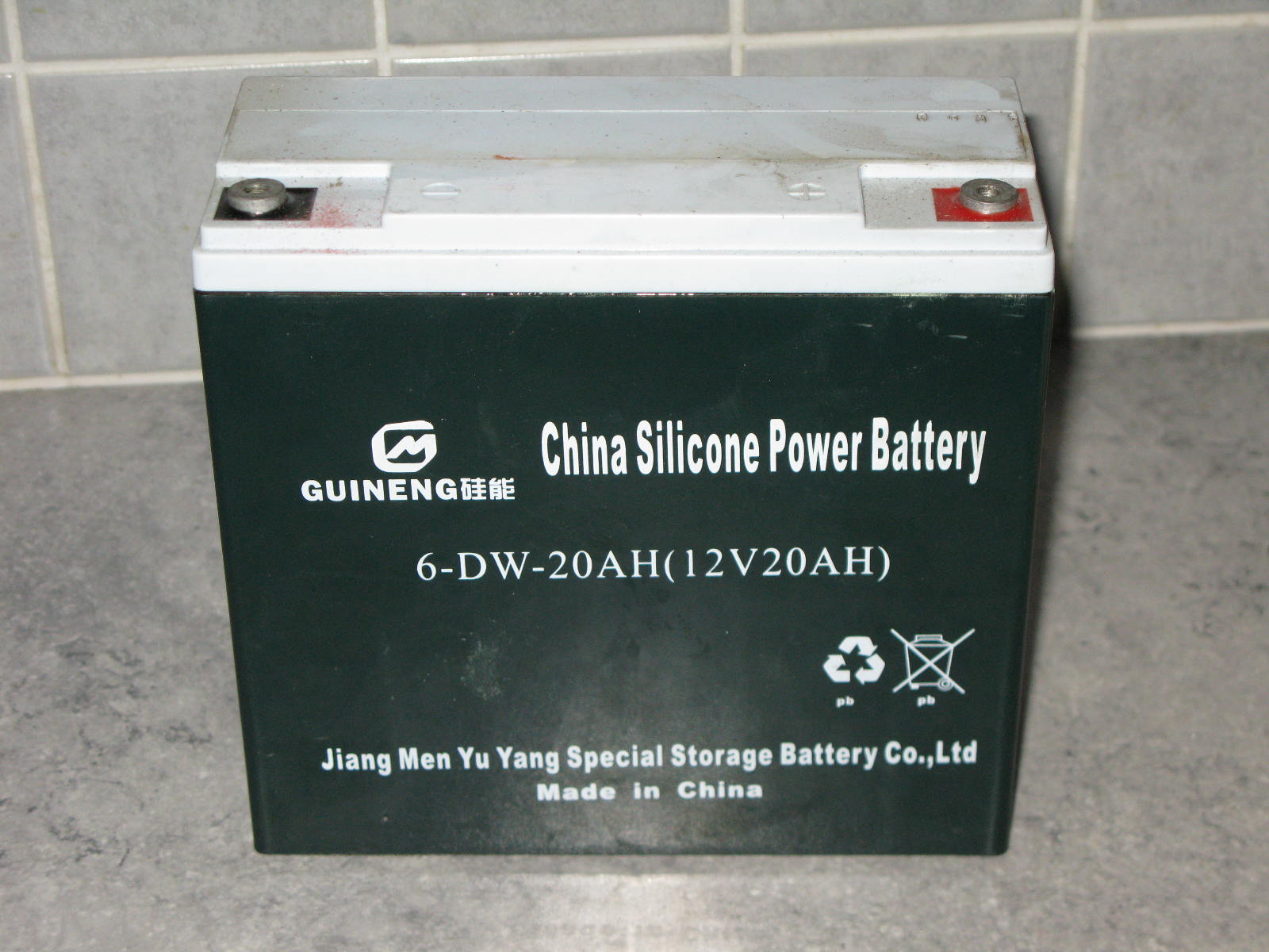

Akkus halten nur begrenzt. In Deinem Fall helfen wahrscheinlich nur neue Akkus.
Die Abmessungen sind entscheidend, vielleicht passt der Nachfolgende:

gibt es Erfahrungen mit dem ebay Lieferanten bzw. mit den Akkus?

Bisher gute Erfahrungen gemacht - ich bin aber kein Vielfahrer. Aber 8 x 90,- Euro, vor die Tür Preis, = 720,- Euro. Vielleicht reichen da auch die Multipower - halber Preis. Auf frische Ware bestehen!

Letztendlich ist es für Kunden gedacht und da bin ich immer auf der Suche nach guter Qualität, aber 720,- für eine Bleiladung, da fehlt nicht mehr viel zu Li-Ionen, d. h. da gehen mir die Argumente für Blei aus. Die emco-Akkus kosten 50,- Euro das Stück, also eine Charge 400,-, ich habe aber damit noch keine Langzeiterfahrungen machen können. Was mich aber überrascht hat, ich bin mit einem emco Novum hier in München, also Stadtverkehr 50 Km weit gekommen. Mit einer Novette, die weniger Leistung hat, habe ich nur 45 Km geschafft. Entweder streuen die Akkus oder sie wurden unterschiedlich gepflegt.
Nun bei den emcos werde ich weiterhin die Originalen einbauen, außer ich finde zum gleichen Preis was besseres, aber ich habe hier noch zwei Ebrettis und einen Innoscooter Retro, deren Originalakkus haben keine besondere Reichweite, die müssten gegen was Vernünftiges getauscht werden.

Die Greensaver SP24-12 (Originalbezeichnung SP20-12) kann ich über den original Distributor Beltrona (wo ALLE Händler -auch e-Bay Händler- sowieso einkaufen) für ca. 60,- Euro Netto bekommen!
+Märchensteuer und Versand
Das wäre für einen 8er Satz Greensaver dann ca. 600,- Euro Brutto
Von Beltrona kann ich auch die etwas günstigeren VISION Zyklentypen bekommen
Die Qualität soll noch etwas besser wie Multipower sein
http://www.beltrona.de/veyton_4013/inde ... ie&cat=145
