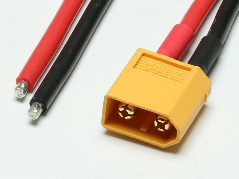

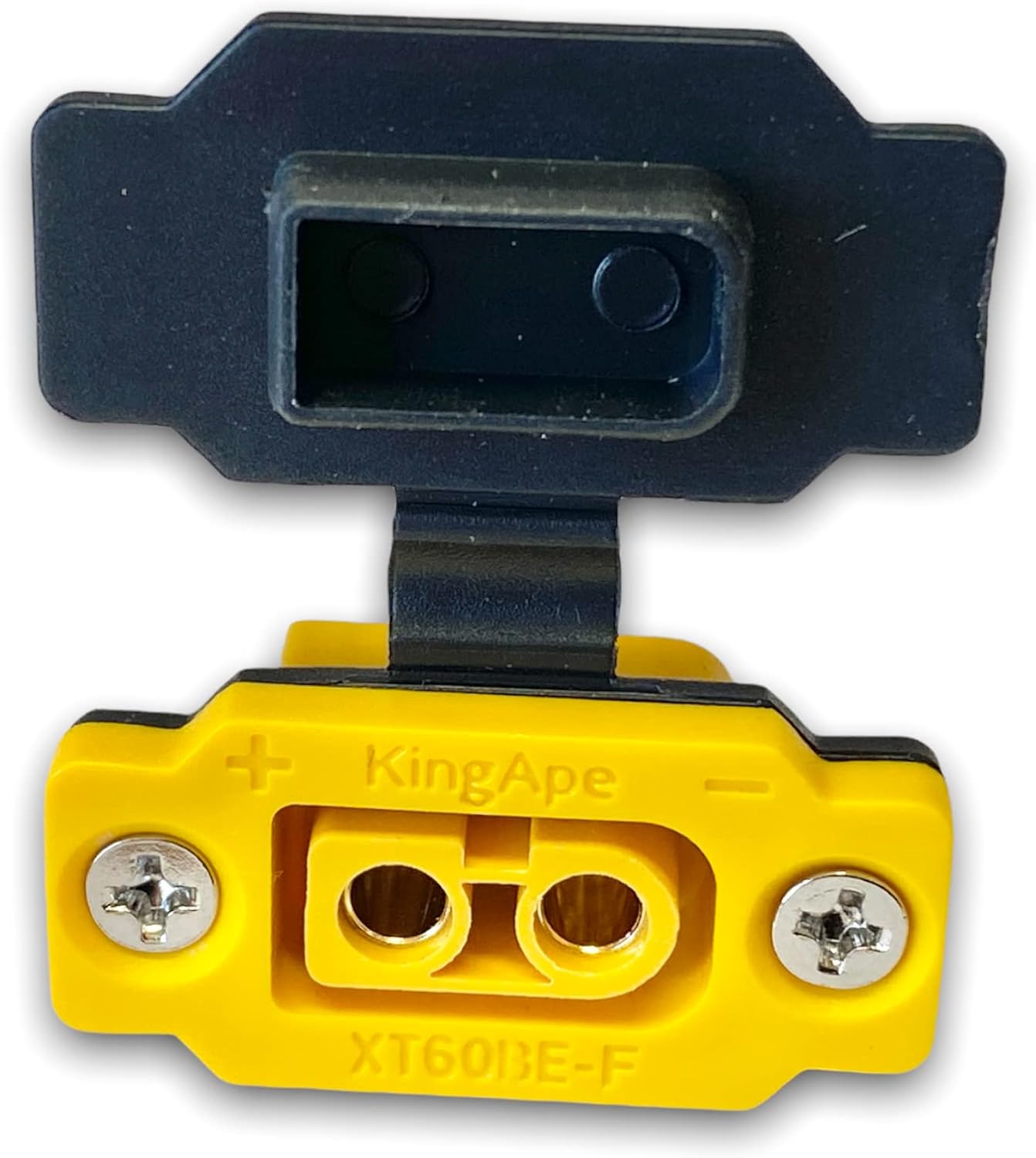

falls Fritz so einen Akku bauen könnte, wird er auch einen geeignete Steckverbindung nutzen.
Ich verwende XT90. Hier würde sich aber (weil leichter zu stecken und bis 45A, dauer) XT60 als Steckverbindung auch eignen.
