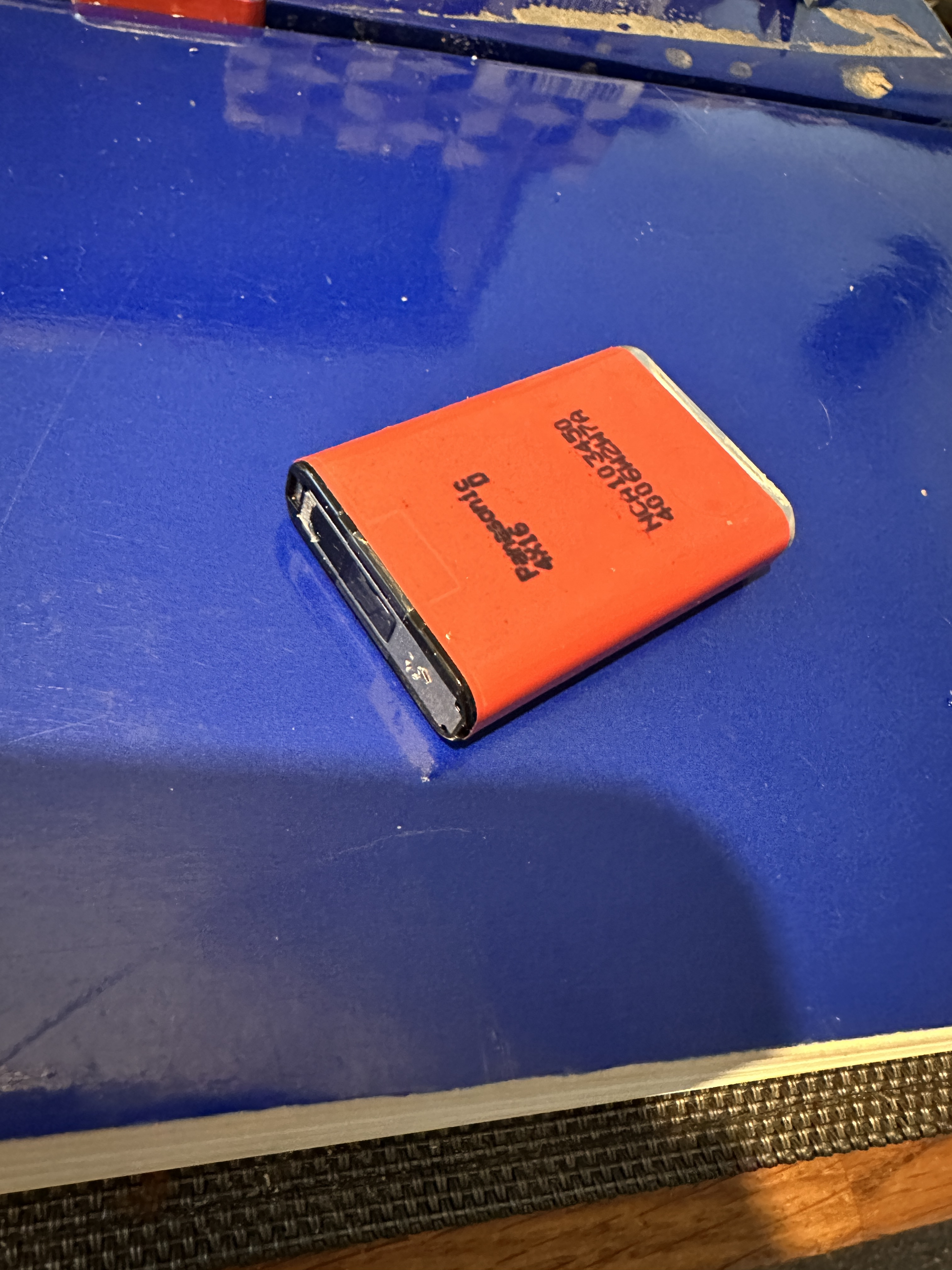

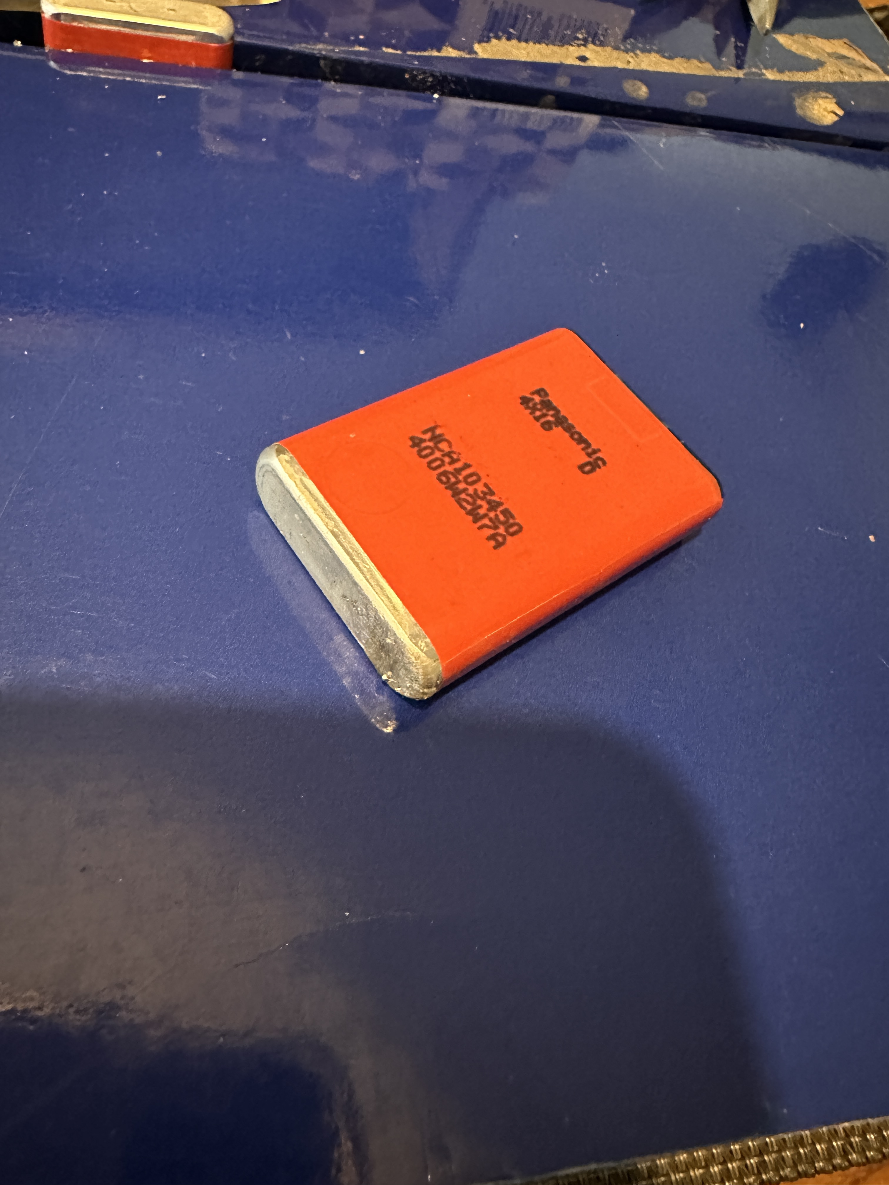

Ich möchte die Zellen aus einem alten Laptopakku tauschen.
Der Ersatz ist auch schon besorgt und ich habe mir eins von diesen billigen China Punktschweißgeräten mit Akkubetrieb von Amazon geholt. Ich brauchte halt etwas nur für dieses eine Projekt, da lohnte es sich einfach nicht, etwas acht Mal teureres zu kaufen.
Aber es funktioniert eben nicht. Es gibt nur einen ganz kleinen Funken (bzw. zwei) und der Streifen bleibt nicht am Kontakt haften. Wenn ich zwei Nickelstreifen auf einem Holzuntergrund verschweißen will, gibt's einen ordentlich großen Funken und es verbindet sich auch prima. Aber hier auf dem Akku, nichts.
Dann hab ich es doch mit dem Lötkolben versucht. Temperatur 400 Grad, die Oberfläche angerauht, mit Sandpapier und Schraubenzieher, Flussmittel drauf, verschiedene Lötspitzen probiert.... Nichts zu machen, das Lötzinn will einfach nicht haften, und wenn doch mal ein bisschen hägen blieb, konnte man es mit dem Daumennagel wieder abkratzen.
Hat jemand jetzt noch eine Idee, was ich versuchen könnte?
