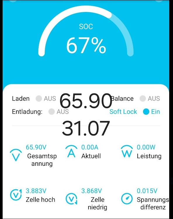

Ich habe meinen geschädigten Akku während der Lagerung auf Soft Balance eingestellt und die Entladung liegt in 100 Tagen deutlich unter 2 Volt.

.Peter51 hat geschrieben: ↑Sa 2. Aug 2025, 18:28Ein Xiaoxiang BMS für 16S lädt eine Zelle und verbrät an 15 Widerständen Energie. Das ist aus meiner Sicht nicht schlau...
Ein Jikong BMS arbeitet mit Super Capacitors. Fairerweise braucht das BT - auf einen Monat gesehen - viel Strom. Bei 105Ah LFP Zellen reichen 35mA Balancerstrom nicht.
Ich rede vom 17S 20Ah Econelo Schrott Akku
