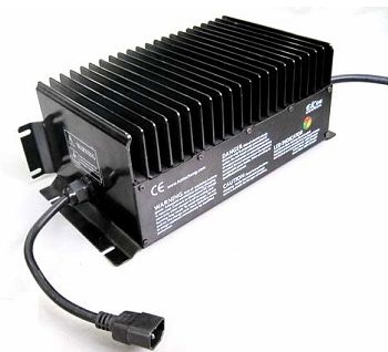

Ja ich glaube das kann schön teuer werden. Bestelle mir lieber bei http://www.3xe-electric-cars.com den 2 KW charger. Da bekomme ich bei 1 Stunde Fahrpause die Akkus so
zu 65 % voll schätze ich . So lese ich die Ladekurve von Thundersky oder :?: Würde dafür eine specielle Ladeleitung mit 2,5mm Aderquerschnitt direkt zum Akkupack verlegen! Was meinst Du, ist das OK? :?:

Ja. Kommt auf die Länge an. 6 bzw. 4mm² Kupfer ist nicht so viel teurer. 3XE Das ist übrigens eine Fa. die weiß wovon sie spricht, ergo auch gute Empfehlungen für ein geeignetes Ladegerät abgeben kann. Einer deren Mitarbeiter ist auch häufig im ELWEB Forum unterwegs.

Na, DAS nenne ich einen Kühlkörper:
2 KW charger

Na das nenne ich einen Preis ! 650 Euro inkl. Versand !? :o Uff da muß ich wohl noch ein paar internet Seiten durchblättern ;)
