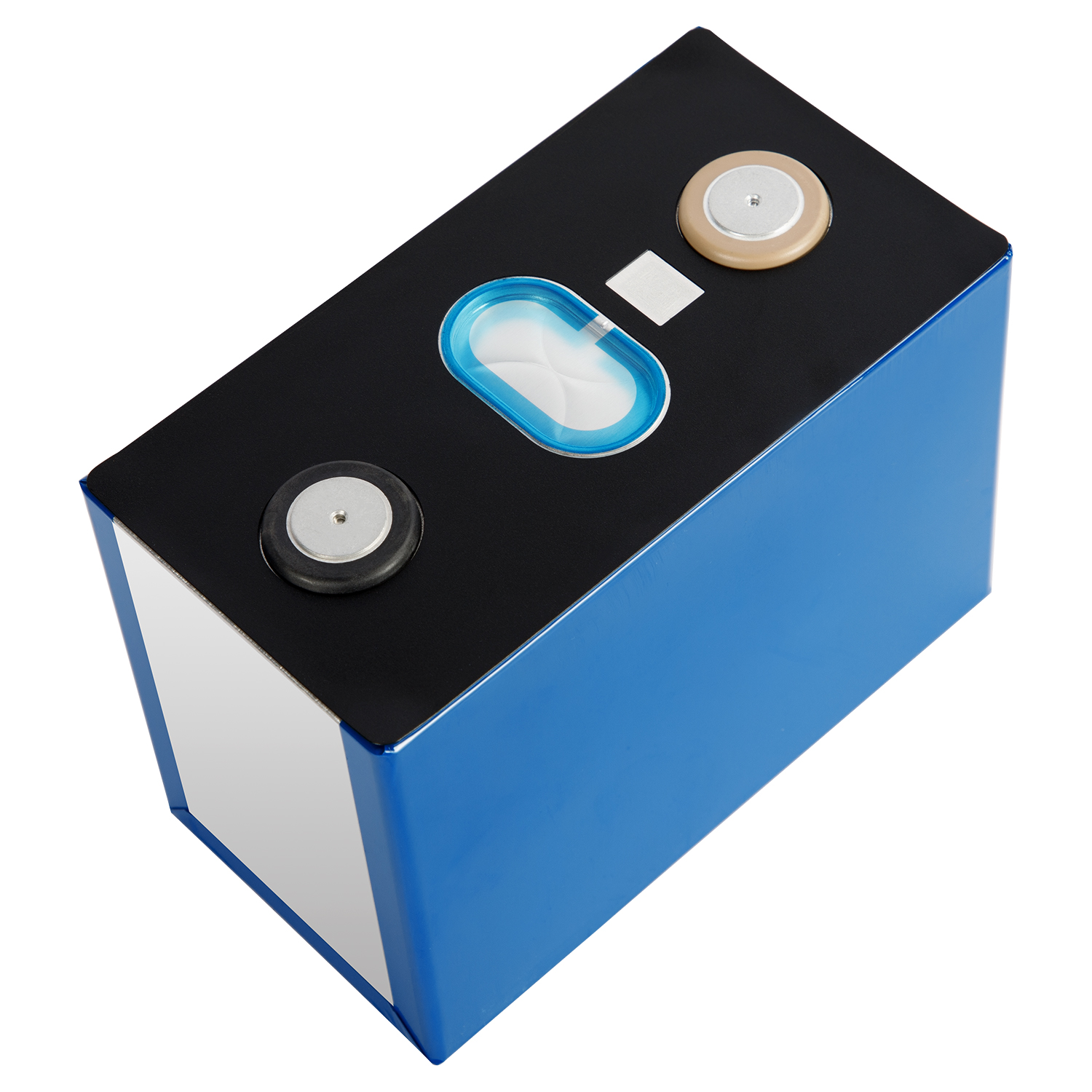

die aktuelle Version des A1-Rollers Trinity Jupiter (EFUN Puma) hat 150Ah Blockzellen von CATL in dieser Bauform drin:
https://de.aliexpress.com/item/10050036 ... 7ab03BkY5e
Das wären Auto-Zellen. Mit 20 dieser Zellen (53 kg) wird es aber nichts mit Herausziehen und in der Wohnung laden.
Ein Akku mit 20 davon wiegt auch immer noch 20 kg bei 62Ah:
https://de.aliexpress.com/item/10050037 ... mainSearch

Wenn ich mit den verlinkten Zellen den Akku für meinen M+ konfigurieren würde, dann hätte dieser 48V und 62Ah und würde ca. 13 kg wiegen. Der Akku meines M+ hat 48 V, 42 Ah und wiegt 11 kg, also wäre die Kapazität mit den neuen NMC Zellen in prismatischer Bauform ca. 47% größer bei gerade einmal ca. 18% mehr Gewicht und Schätzungsweise dem selben oder weniger Volumen (man findet dazu leider keine Größenangaben bei Aliexpress). Geht man jetzt davon aus, dass Niu immer noch 10% Reserve zur Akkuschonung nach oben und unten lässt, dann wäre die Kapazität immer noch ca. 27% größer, was meiner Meinung nach einen spürbaren Fortschritt darstellt. (effektiv 9% mehr Kapazität, wenn man das Gewicht einbezieht)didithekid hat geschrieben: ↑Mo 4. Apr 2022, 22:05Ein Akku mit 20 davon wiegt auch immer noch 20 kg bei 62Ah:
