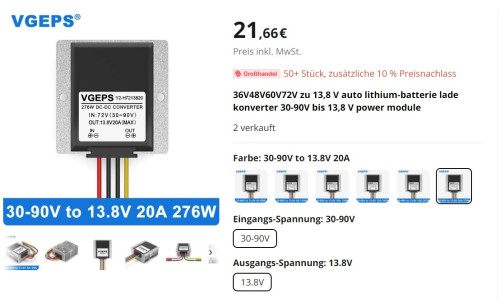

Super :D

Es sollten ja aber mehr als die 12V sein, die 13.8 - 14.4V wie beim "klassischen" Kfz. Bei 12V sind die meisten Glühbirnen noch recht trübe. Von daher passen die VGEPS schon besser.

Nun, die 100V (max. 120V) Wandler haben mehr Spannungsreserve. Bei 12V leben Glühlammpen länger. DC DC Wandler gibt es bei Ali wie Sand am Meer.
