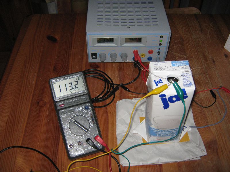

Momentan experimentiere ich mit einer Heizfolie und einem Liter Wasser:
Ein Temperaturwiderstand (PT100) ist eingetaucht, so dass ich anhand der Widerstandsänderung die Temperatur ermitteln kann. Die Wärmeübertragung ist sicherlich nicht ideal, da die Folie stellenweise freiliegt und die Schutzfolie noch aufgeklebt ist. Ich lasse es mal ein paar Stunden laufen. Nach einer Stunde hat sich die Temperatur um 4,6°C erhöht.

dirk74 hat geschrieben:Momentan experimentiere ich mit einer Heizfolie und einem Liter Wasser:
... Nach einer Stunde hat sich die Temperatur um 4,6°C erhöht.
Natürlich ist zu bedenken, dass die mittlere spezifische Wärmekapazität von Wasser wahrscheinlich weit über eine Größenordnung über der eines Bleiakkus liegt. Wasser hat um die 4,2 J/g/K, reines Blei nur 0,129 J/gK. Wobei natürlich auch Elektrolyt in so einem Bleiakku drin ist... Andererseits liegt die Dichte von Blei über 11 mal höher als von Wasser. Bei einem ähnlichen Volumen Wasser und Blei müsste sich das Blei also etwa um den Faktor 4,2/(0,129*11) = ~ 3 schneller aufheizen lassen als das Wasser, energetisch gesehen. Da aber die Wärmeleitfähigkeit von Blei etwa 60 mal besser ist als von Wasser wird der 1 Liter Bleiklotz gegenüber dem einen Liter Wasser erheblich schneller warm werden mittels der Heizfolie, d.h. schon nach wenigen Minuten wäre das Blei 5°C wärmer bei gleicher Heizleistung wie in Deinem Versuch.
dirk74
Beiträge: 1758
Roller: Trinity Uranus
PLZ: 65
Wohnort: bei Frankfurt
Re: Nachlassende Akkuleistung
Beitrag von dirk74 »
Selbst wenn es 3 h dauert, bis meine angepeilten 10 bis 15°C Temperaturerhöhung eingetreten sind, Zeit spielt (fast) keine Rolle. Ich würde das Ladegerät dran lassen und per Zeitschaltuhr eine halbe Stunde vor dem Fahrtantritt nochmal laden. Dann hätte ich volle und warme Akkus!
