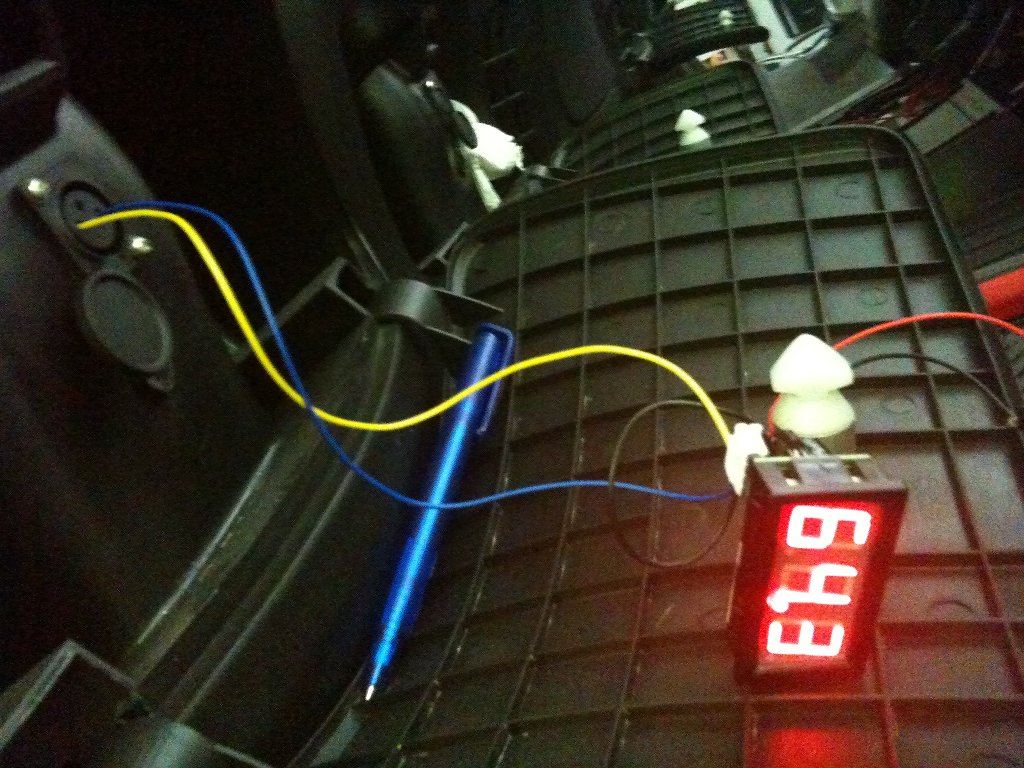

Es funzt, die 7805er Lösung. Jetzt muss noch ein Plätzchen gefunden werden.

Wahrscheinlich kannst Du das blau Kabel weglassen, da gemeinsame Masse.
Wo hast Du denn denn das IC 7805 versteckt?
Gruß Harry

Das mit dem blauen Kabel habe ich schon gemerkt. Die Anzeige funzt schon wenn nur das gelbe Kabel benutzt wird.
Ich muss noch einen Fahrtest machen ob der 7805er Wärme abwirft und wieviel.
Dann wird es wohl eine Filmdose werden.

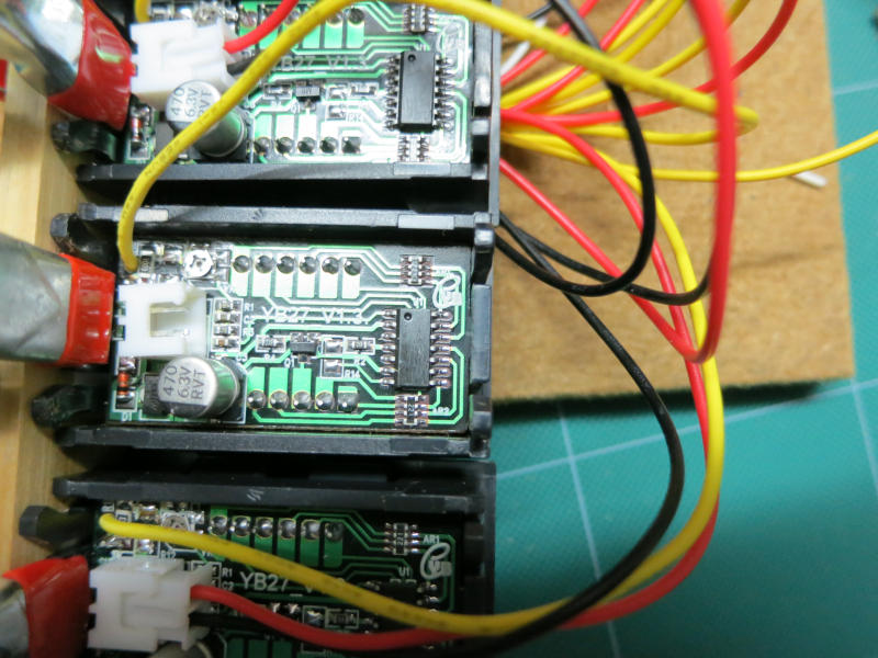

ich habe mich von Joehannes inspirieren lassen und auch zugeschlagen. Um das Problem mit der Versorgungsspannung zu umgehen, habe ich folgende Voltmeter gekauft:
http://www.ebay.de/itm/300810280224?ssP ... 1497.l2649
Die Lieferung aus GB dauert nur 1 Woche.

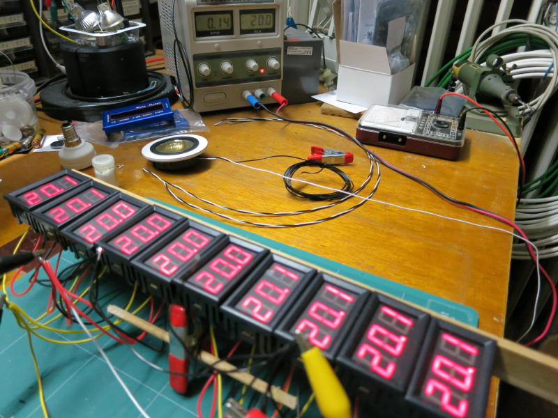

Um die Voltmeter zu testen, habe ich alle parallel geschaltet.
Wie Ihr sehen könnt, streuen die Anzeigewerte etwas. Aber das ist kein Problem, denn es gibt neben dem gelben Kabel ein Poti zum Kalibrieren.
So sieht es nach der erfolgreichen Einstellung aus.
Bei diesen äußerst preiswerten Voltmetern, liegt die Kalibrierung wieder einmal beim Kunden.

Gute Wahl Harry, da können die 12v ja direkt genutzt werden.
Aber warum 10 Monitore?
