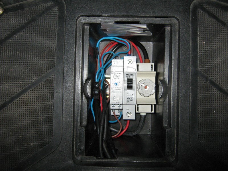

Hier noch ein Bild der Elektronik:
In der Mitte ist der Sicherungsautomat für die Heizfolien. 2 A sind da ausreichend. Links das Zeitrelais, auf 10 h Ansprechzeit eingestellt.

Ich hänge Leviate schon einen Monat nach, mir den defekten Sicherungsautomaten zu ersetzen. War eigentlich nur als Provisorium gedacht. Diese Sicherungsgrößen sind für Otto-Normalverbraucher schwer zu beziehen - außer zu überzogenen Preisen.

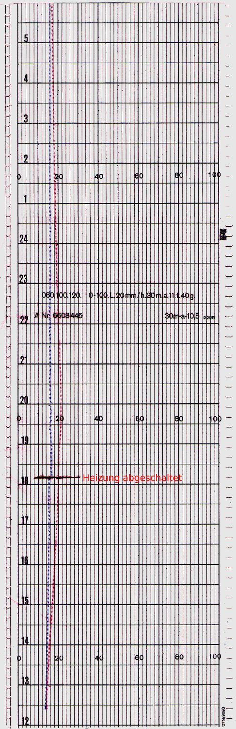

So, nun die Auswertung vom Papierschreiber:
Es sieht leider etwas unspektakulär aus, da der Temperaturwiderstand vermutlich ein paar mm in der Luft geschwebt hat. Hatte keine Lust, wieder die Verkleidung zu entfernen, um ihn richtig zu fixieren. Man sieht aber zumindest die Wechselwirkung von Außentemperatur (blau) und der Temperatur im Batteriekasten (rot).
Start war um 12:30 Uhr, ca. 6 h später wurde die Heizung abgeschaltet. Dann nochmal um ca. 4:30 Uhr eingeschaltet. Man erkennt ganz gut den Verzug, bis eine Temperaturerhöhung oberhalb des Akkus letztlich messbar ist. Dementsprechend kühlen die Akkus auch nicht innerhalb weniger Minuten aus.
Vielleicht kann ich das ja nochmal wiederholen und ein wenig genauer durchführen.

Aha, also ca. 6K Temperaturüberhöhung gegnüber Umgebung gehen maximal laut dem Mitschrieb. Das ist natürlich besser als nichts, aber bei -15°C wird es dann doch nicht der große Bringer sein, da muss man wohl doch noch etwas mehr reinpowern. Ja, und gleichzeitig noch Laden hilft natürlich auch ein wenig bei der Wärmeerzeugung.
Bei meinem Fury liegen zwischen 25 und 10°C Akkutemp. etwa -15km/h Maximalgeschwindigkeit. Ich hoffe, das macht nicht proportional weiter, sonst schleiche ich bei -15°C gerade noch mit 45km/h max durch die Kälte...

Ich würde jetzt nicht zu viel auf diese Auswertung geben, da Sie fehlerbehaftet ist. Das Gerät ist zwar trotz seiner 30 Jahre relativ genau und der Pt100-Widerstand nicht viel schlechter, der Widerstand sitzt aber normalerweise direkt in einem Kessel mit Brühe. Wenn diese ca. 6 mm dicke Glasröhre auf dem Akku aufliegt, bzw. noch nicht mal richtig Kontakt hat, dann ist der Wärmeverlust erheblich. Du müsstest einen ausgedienten Akku anbohren und die Glasröhre eintauchen oder diese oben richtig fixieren und dämmen.
Vielleicht kann ich es am Wochenende nochmal wiederholen - dann mit besserem Testaufbau.
