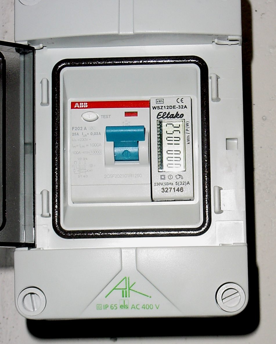

Ich sprach nicht vom Schätzeisen (meins übertreibt ja um satte 200% :lol: ), sondern von einem Eltako Wechselstromzähler WSZ12DE-32A (ohne Zulassung, ungeeicht, aber nach Datenblatt Genauigkeitsklasse B (1%), und per in Reihe geschaltetem Multimeter mit Strommessung als so präzise messend wie mein METEX M-4650 Multimeter bestätigt!).
Er schaltet alle 30 Sekunden auf den Momentanverbrauch in Watt um, und auch dort steht nach Ladenede und eingestecktem Ladegerät immer 000000 P drin. D.h. WENN da was fließt, dann unter 0,5W Leistung.
Hier ein Bild vom FI-Schutzschalter und dem Stromzähler für meine Stellplatzsteckdose, mit erst 10.52 kWh auf der Uhr, das ist jetzt doch schon eine Weile her...
