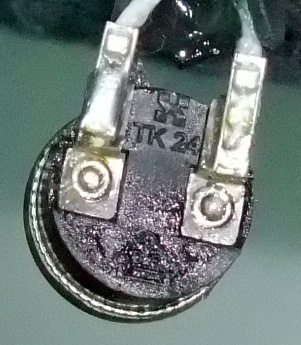

hier Fotos vom Fühler:
Ohne Schrumpfschlauch. Beschriftung 10°
Rückseite mit Kontakten
und noch von der Seite
Hatte gerade kein passendes Meßgerät zur Hand, um zu messen, ob hier an den beiden Kontakten 230V anliegen. Meines geht nur bis 200V~ , aber Geschick habe ich eh nicht beim Messen. :oops:
Bei diesen dünnen Kabeln liegen doch wohl eher nicht 230V an, wo werden diese dann heruntertransformiert? Direkt hinter der Zuleitung, im Heizdraht?
Müssen diese überbrückt werden, damit der Heizdraht heiß wird? Falls ja, mit welchem Schalter kann man das realisieren?

Konstantan sollte das eher nicht sein, sondern es ist was selbst"regelndes" und von daher eher mit einem PTC Heizelement verwandt. Konstantan würde ja beim heiß werden seinen elektrischen Widerstand beibehalten und daher munter weiterheizen, bis was schmilzt und abraucht. Dies RAK Heizkabel erreichen aber eine Temperatur um die 100°C maximal, dann ist Ende Gelände.
Danke für die Bilder, Zukunft! Das dürften schon direkt die zwei Heizdrähte sein, die an die "Tablette" angeschlossen sind. Wenn man die zwei Anschlüsse überbrückt, fest oder mit Schalter, dann hat der Temperaturfühler nichts mehr zu melden. Aber die Warnungen sind ernst zu nehmen, mit 230V Wechselspannung ist nicht zu Spaßen...

Wie vermutet, wurde als Billiglösung der Thermoschalter komplett isoliert und nicht nur die Stromanschlüsse. So ein Schrumpfschlauch isoliert nicht nur gegen Strom sondern auch gegen Wärme/Kälte. Dadurch erhält der Thermoschalter eine Hysterese, das bedeutet er schaltet nicht bei 10°C sondern erst bei ca. 5°C ein und bei ca. 15°C aus. Zum exaktem Schalten sollte man die Metallseite mit wärmeleitendem Doppelklebeband an dem Akku pappen.
Die Spannung baut sich kontinuierlich über den Hin- und Rückleiter ab. Wenn das Heizkabel eingeschaltet ist, würdest Du am Thermoschalter 115V gegen Null der Steckdose messen, aber Vorsicht, wenn der Thermoschalter sich öffnet sind dort 230V.
Den Widerstand errechnet man mit R = U² / P
In Deinem Fall für Hin. und Rückleiter R = 230V * 230V / 75W = 705 Ω
Einfach den Thermoschalter mit einem Schalter überbrücken würde ich nicht empfehlen wegen der Brandgefahr.
Die Luxuslösung von Alfred wird Dir sicherlich zu aufwendig sein.
Die einfachste Lösung wäre, wenn Du Dir folgenden Temperaturschalter bestellst und austauschst.
https://www.buerklin.com/default.asp?ev ... tNr_30G320
Dann bist Du flexibel.
