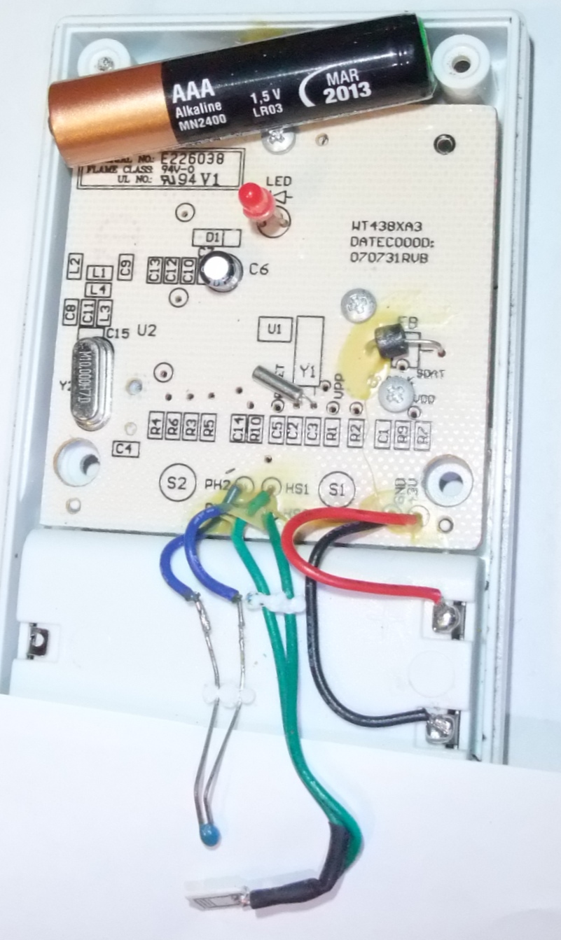

...jetzt noch den Fühler des Funk-Thermometers (das blaue Kügelchen) mit 2 Kabeln um ein paar cm verlängern, so dass ich auch eine exaktere Temperaturmessung zwischen den Akkuzellen habe. Das Heizen kontrolliere ich dann per Funk.
Evt. habe ich durch eine Verlängerung der Fühler Kabel aber eine Abweichung, die ich durch Berechnung der Differenz aber wieder auf den ursprünglichen "echten" Wert bekomme, denke ich da richtig?
etwas größer:
Sender komplett
rechts das dürfte der Fühler für die Luftfeuchte sein

Was ist das denn genau für ein Kästchen? Bezugsquelle/Bezeichnung? Und wie genau funzt das jetzt?
Das Kästchen misst die Batterietemp. und funkt den aktuellen Wert regelmäßig an eine Basisstation?
Über eine Funksteckdose im Roller schaltest Du ferngesteuert die Heizung ein und aus?

das ist ein Funkthermometer, so wie man es überall mit Sender/Empfänger für den Wohnbereich kaufen kann.
Ich möchte damit nichts schalten , sondern lediglich die Temperatur (während des Heizens für das Wohlergehen meiner Akkus) aus der Ferne ablesen können.
und damit es richtig an der Wärmequelle anliegt, wollte ich den Fühler verlängern und in die Mitte eines Akkuspacks hinablassen.
