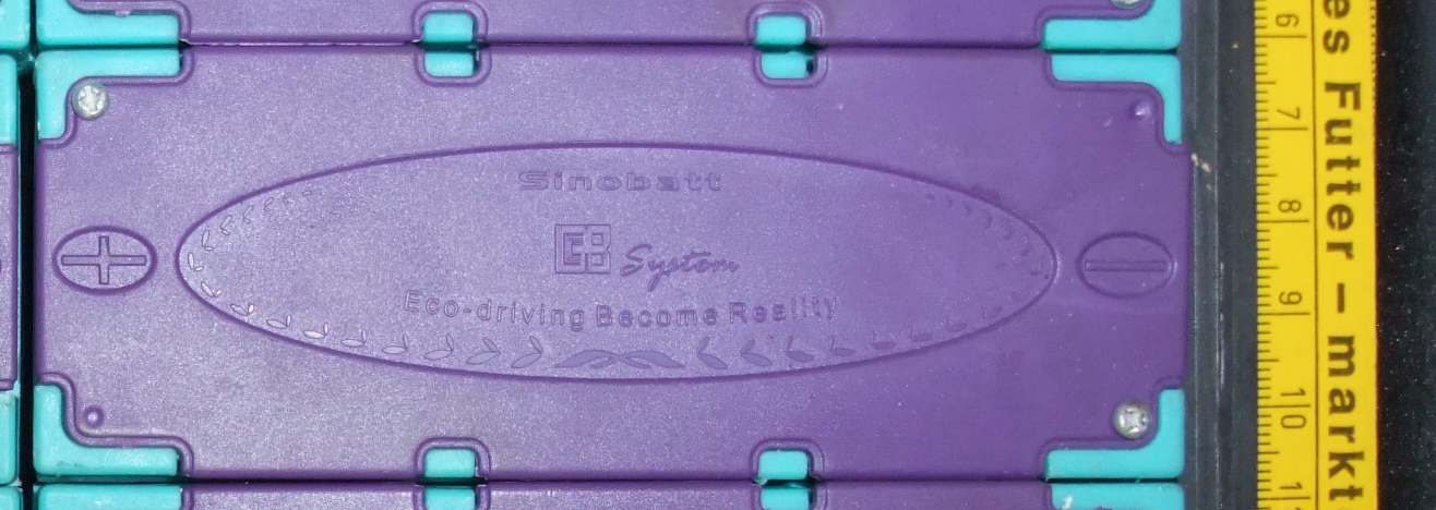

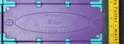

wie schwer die 16Zellen sind, kann ich nicht einschätzen. Ich habe aber warscheinlich die gleiche Bauart, wie auf dem ersten Foto im Beitrag mit der Heizlösung per RAK-Kabel beitrag.php?p=10396.
Diesselbe Form, die Deckelchen mit 4 kleinen Schräubchen auf den Zellgehäusen befestigt, die Rillen an den Rändern, die Einfassung mit den Aluprofilen+weisse Kabel, alles sieht fast genauso aus wie bei meinen.

@ZukunftERoller: Wenn das auch 40Ah Zellen sind, dann dürfte Dein Packen ca. 24kg wiegen, 1,4 bis 1,6kg wiegt jede Zelle. D.h. Du hast in etwa dieselbe relative Heizleistung wie ich installiert.
