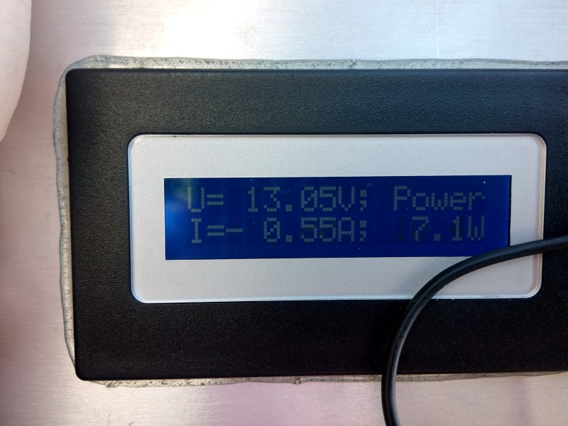

Ich hatte einfach meine Wattmeter mißbraucht da die +/-20A messen können. Wenn die Zauberkisten pulsen war das natürlich die falsche Messmethode. Ich werde mal auf Arbeit fragen, ob ich ein Oszi ausborgen darf.

Um ehrlich zu sein, ich weiß nicht den Aufbau Deines Balancers. Arbeitet er mit der Präzesion eines modernen Buck/Boost Konverters, wird er einen Gleichstrom mit geringem Rippel liefern und die Gleichstrommessung ist super. Aber wenn es etwas chinesisch kreatives ist, kann man nicht viel voraussetzen. Aber tu Dir nicht zu viel an. selbst wenn Du mit dem Oszi um 20℅ mehr mißt, bedeutet das 0,6A statt 0,5A. Also wieder eine ziemlich akademische Geschichte mit kaum praktischer Relevanz.

leider ist das gute Oszi kaputt, mit dem Ersatzgerät konnten wir nicht wirklich viel anfangen.
1,65A war der Spitzenstrom den das Schätzeisen aufgeschnappt hat, bei der einfachen Gleichstrommessung waren es gerade mal 0,4A.
