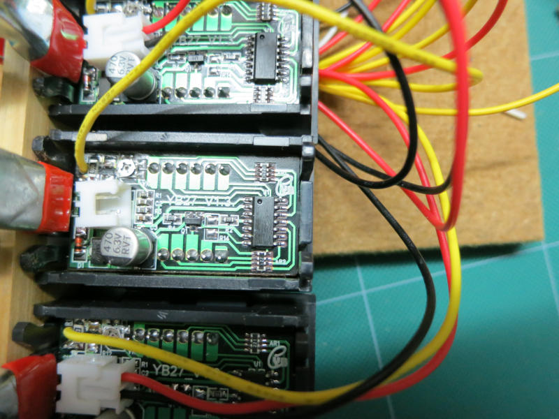

Das Originalteil hat auf der Plantine links von dem Stiftteil folgende Bezeichung:
IN+IN- (auf dem Bild bei Kabel gelb J1)
Das Originalteil hat auf der Platine oben rechts von dem Stiftteil folgende Bezeichnung:
V-V+ (kabel schwarz und rot)
Also IN werden wohl 5 V sein und V-V+ wohl der anzuzeichende Wert der Gesamtspannung.

Zum einen: Der Ebäh Verkäufer schrieb "Stromspannung" :lol: Sowas gibt es nicht. Das ist eine reine Spannungsanzeige (Volt).
Dann sehe ich die Anschlüsse genau anders rum: IN heißt normalerweise den zu messenden Eingang, und V+ V- ist die Spannungsversorgung mit 5V. STW's Vorgehensweise ist dann aus meiner Sicht die korrekte: 5V an schwarz und rot anlegen und schauen, ob die Anzeige zum Leben erwacht und 0V anzeigt. Wenn ja ist alles klar, wenn nein das Spiel mit blau und gelb wiederholen, ob vielleicht Doch Deine Theorie stimmt.

So, die 5V habe ich mal mit zwei LiFePo4 Zellen auf 6,4V leicht erhöht. Es ist das rote und schwarze Kabel des Moduls.
Hierbei entsteht die Anzeige 0.0.0 in dem Anzeigemodul.
Wenn ich jetzt noch das gelbe Kabel auf die vierte Zelle+ im Verbund lege habe ich bereits die Anzeige bei 13.3V bei 4 Zellen.
Dabei muss das blaue Kabel des Moduls nicht benutzt werden.
Und jetzt zu Gretchenfrage, woher nehme ich bei einem 60V Bleiroller die 5V oder 6V? Vielleicht verträgt ja das Modul auch 12V,
dann könnte ich die volle Bordspannung dazu nutzen und das Modul im Cockpit verbauen. :roll:
