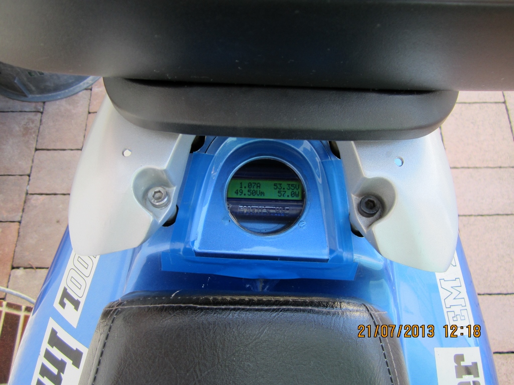

So sieht das bei mir aus.
Der Einbau des Cycle Analyst ist schon eine Herausforderung - Respekt!
