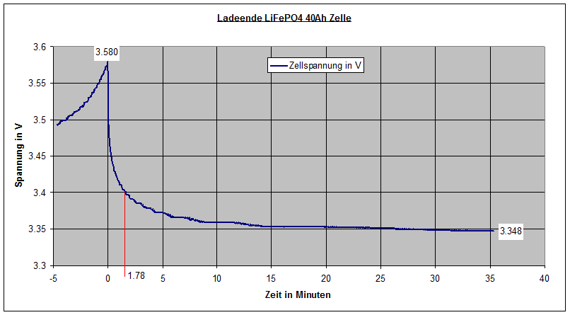

Als Kompromiß mache ich das momentan so, daß ich den neuen Akku voll lade, also bei
3,65 Volt balancieren lasse, aber nur relativ kurze Zeit. Danach breche ich das Laden ab
und mache ca. 15 Minuten lang das Fahrlicht an, um Strom zu verbrauchen. dabei entladen
sich die Zellen vielleicht 1%, also nur unwesentlich, die Spannung baut sich aber auf
unschädliche 3,4 Volt je Zelle wieder ab.
