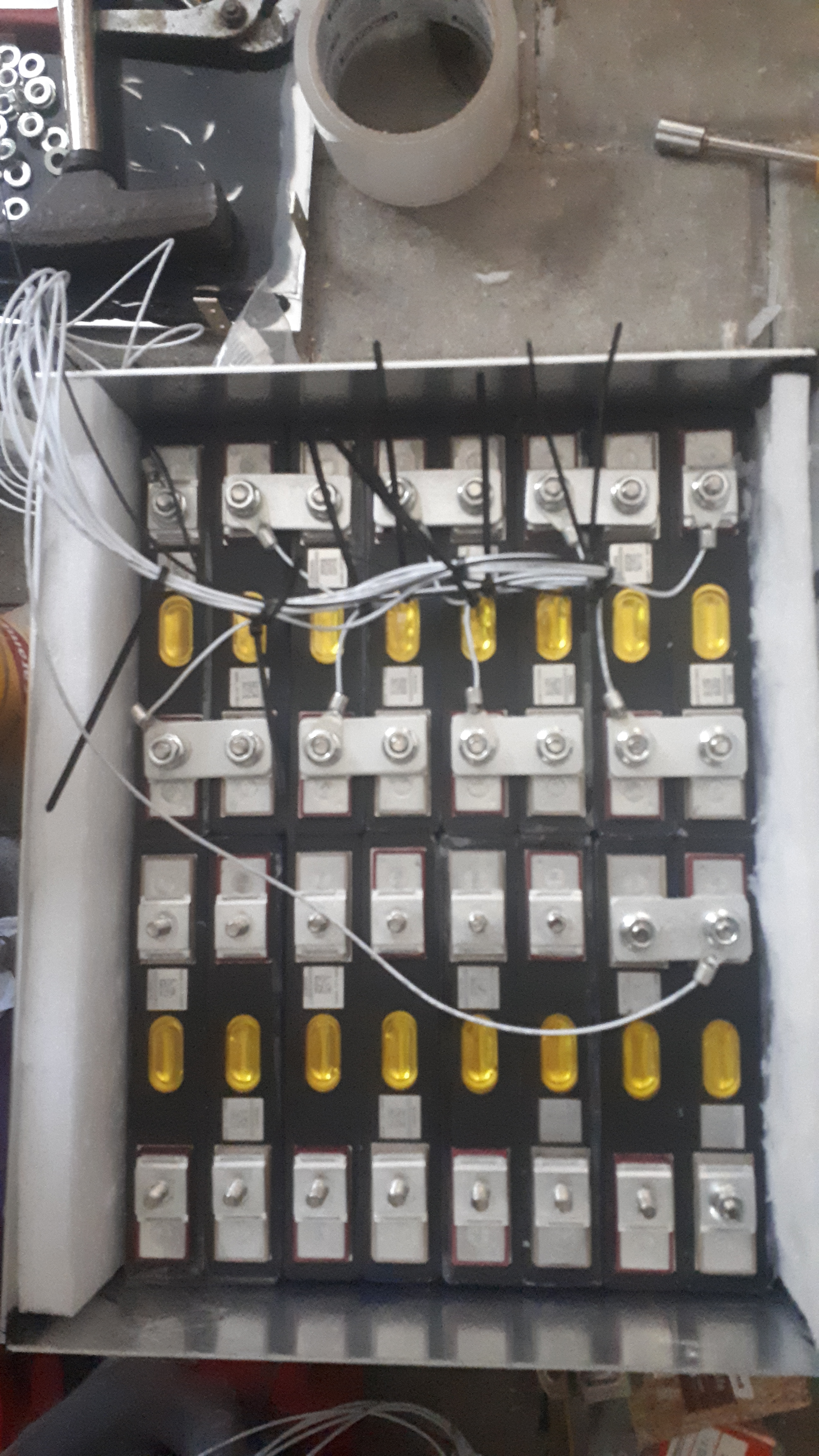

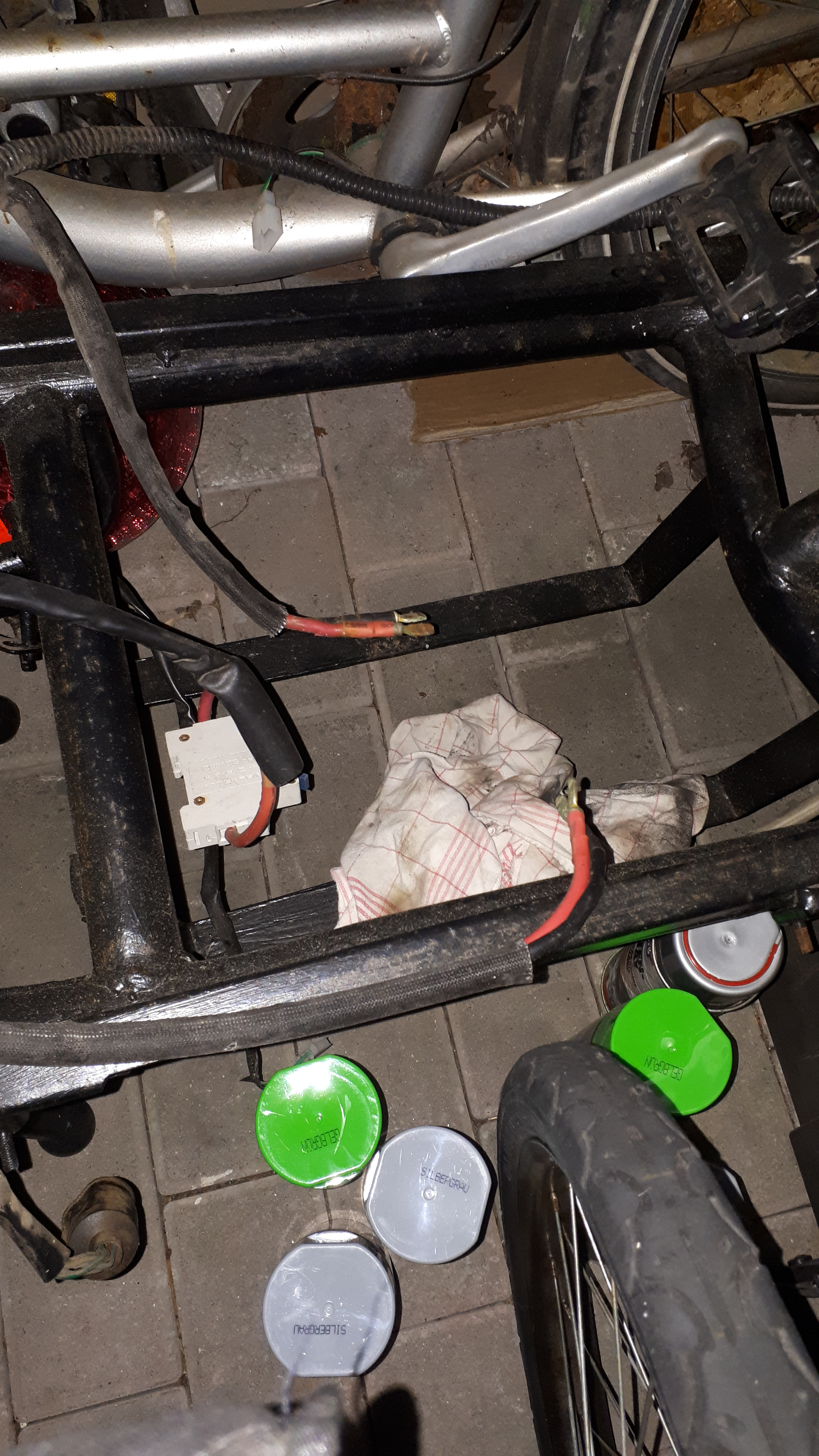

Edit: hier ist das Foto Das Erklärt dann schon einiges, z.b. liegend statt stehend. (Muss ich nochmal nachmessen, glaube das könnte ganz schwach doch stehend passen muss nur nochmal kontrollieren ob ich die 30-32cm in der breite ohne Probleme erreiche
Edit2: ok ich könnte einen Kasten von 300x300x140mm da unter bekommen (könnte wahrscheinlich noch knapp 15cm Höhe erreichen). Eine Zelle hat 147x27x114mm also als 16er dann 294x216x114mm.
Wenn das BMS Außen ist dann kann ich da ja auch "Einfach" den Stecker der 17 Zugangspunkte messen damit wäre Punkt 5 ja direkt erledigt, aber Durchführung müssen ja eh vorhanden sein. Temperatur Sensoren hat er sogar 2.
Ich glaub wasserdicht ist auch etwas übertrieben aber an dem verbauten Punkt sollte ein "Spritzwasserschutz" schon gegeben sein, ein Ablauf wäre hingegen wieder kein Problem das erspart ja auch das Ventil.
Der Punkt Materialmix ist echt gut, danke da hätte ich jetzt nicht dran gedacht. Obwohl das bei Lackierten Flächen denk ich weniger das Problem wird.

Da der Akku eh nicht herausnehmbar sein muss passt das schon.
Natürlich abgesichert gegen Kontakt mit dem Kasten und anderen Zellen. Mehrfach nachgemessen, jetzt fehlt mir nur noch Ein Kabel was lang genug ist um von der Zelle innen zum Stecker zu kommen aber das wird Ende der Woche bestellt.
