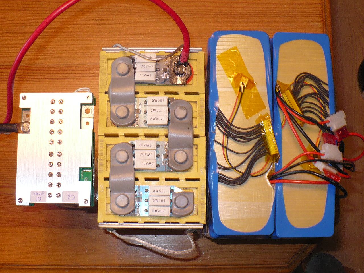

Wenn ich Dich also richtig verstanden habe, kann ich die beiden 'Blöcke' parallel schalten. Muss ich dazu aber die Balancerkabel gemeinsam verbinden?! Und wenn ja, welche Kabel sind das oder ist das ein separates Kabel, was ich ev. noch kaufen müsste? Damit es für Dich hoffentlich was leichter wird, mir mit Feedback zu helfen, habe ich ein Foto gemacht, auf dem das BMS (der LiFePo4s), eine der vier LiFePo4s und der LiPo-Block drauf sind :).

Blos nicht parallelschalten. Nicht beim Laden, und auch nicht beim Entladen.
LiPo und LiFePO4 haben unterschiedliche Ladeverfahren. Unterschiedliche BMS-Lösungen zur gleichen Zeit macht man nicht. Dann gibt es unterschiedliche Ladeschlußspannungen. Und außerdem ein Feuerwerk, wenn aufgrund einer defekten Zelle fette Ausgleichsströme fließen.
