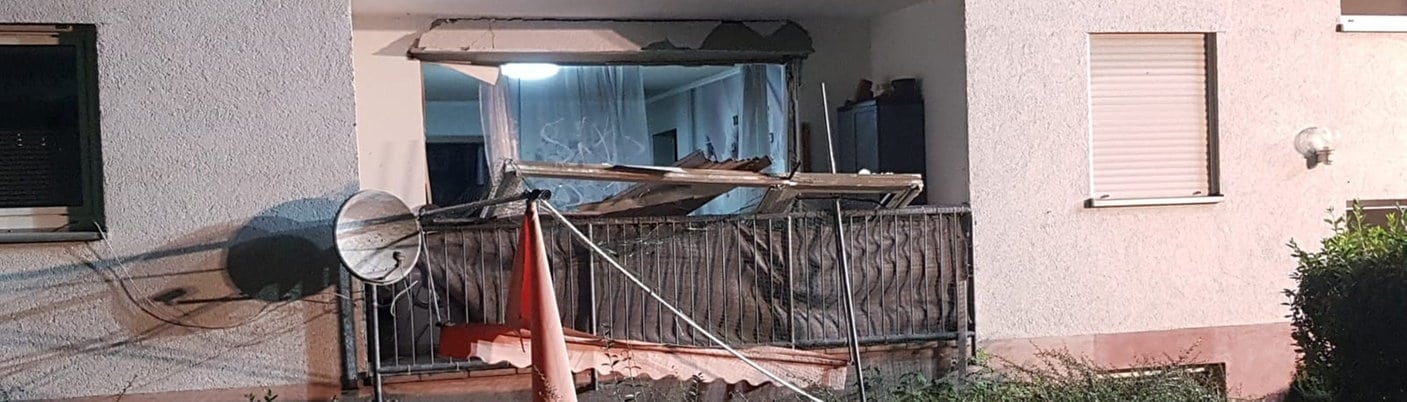

Hier soll ein Rollerakku in der Wohnung explodiert sein. Hat jemand genauere Informationen?
Alleine durch die Wucht sollen Fensterscheiben herausgeflogen sein.

Quelle: https://www.dasding.de/update/explosion ... r-100.html
Die Wahrscheinlichkeit das alleine die Akkuexplosion diesen Schaden angerichtet hat erachte ich für sehr gering. Ich gehe davon aus das uU der Akku die Initialzündung gegeben hat und noch etwas anderes zur Explosion brachte.

Das Problem mit manchen dieser Scooterakkus ist, dass sie in einem Gehäuse ohne Entgasungsmöglichkeit verbaut sind. Oft genug hängen die unter dem Trittbrett und sollen dann vor Wasser und Dreck geschützt sein. Gibt es keine Entgasung, dann baut sich solange Druck auf, bis das Gehäuse aufreißt und / oder explodiert.
Bei E-Dampfen, die eigentlich alle mit den relativ unkritischen 18650ern ausgestattet sind, sind i.d.R. immer Entgasungsöffnungen vorhanden, um genau solche Probleme zu vermeiden.

Quelle: https://www.swr.de/swraktuell/rheinland ... t-100.htmlDie Explosion in Eisenberg mit drei Verletzten ist auf einen technischen Defekt an einem Akku zurückzuführen. Zu diesem Ergebnis kommt das vorläufige Gutachten des Sachverständigen.
Nach Angaben der Polizei gab es einen technischen Defekt am Akku eines Elektro-Kleinkraftrades beim Ladevorgang. Es handele sich dabei weder um ein E-Bike noch einen E-Scooter, sondern um eine Art Mini-E-Motorrad.
