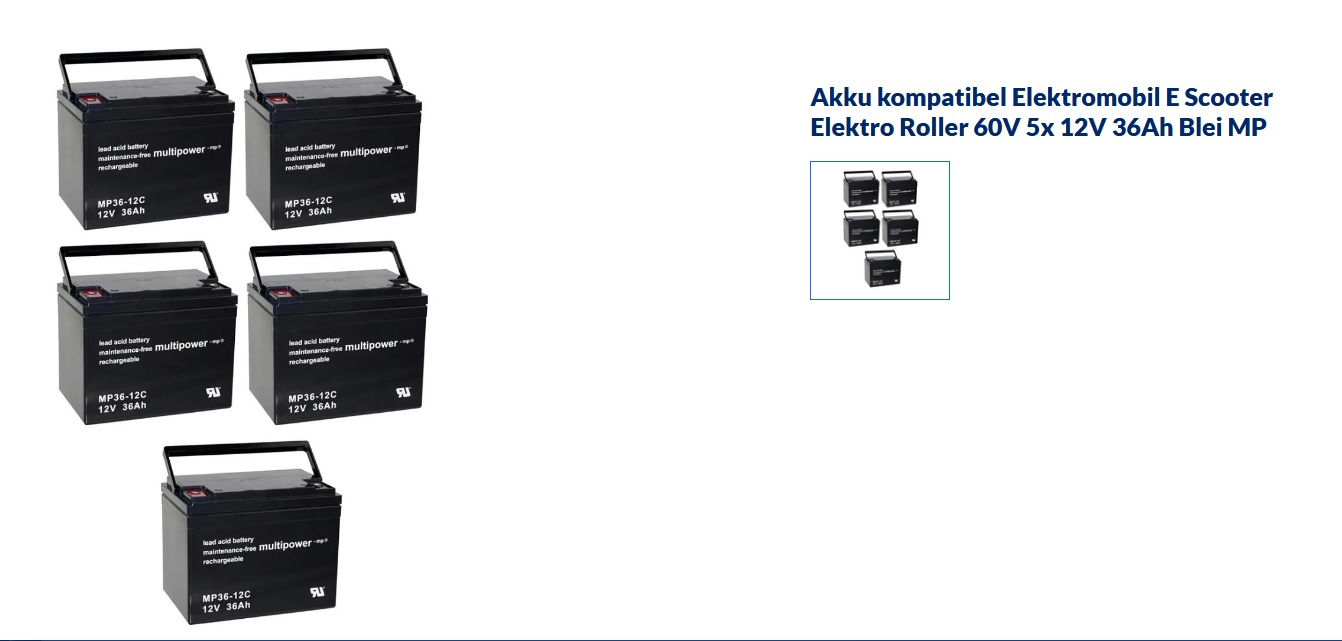

Ah ok vielen Dank,
das habe ich verstanden. Frage mich dann warum das bei den Batterien im Shop nie dabei steht :?: :) siehe Anhang
DAs heißt man könnte gar keine anderen Akkus nehmen als die originalen? Wie gesagt ich brauche keine aber der Tag wird bestimmt kommen und dann bin ich immer vorher gut informiert. Mein Display sagt 65 V. wenn voll geladen. Die sollten noch halten :mrgreen:

Na ja, meist sind die Blei-Akkus im Roller nach 1 Stundes leergenudelt - was man nicht tun sollte. In einer Stunde entladen haben die Multipower gerade einmal 20,4 Ah.

Alles klar, also müssen die unbedingt 3 Hr haben. Ok wieder was gelernt :!:

Nein, es ist nur eine Angabe. Wenn den in 3 Stunden leerst bekommst mehr raus als in 1 Stunde.
Aus den Bleiklumpen kommen aber eh nur gute 50 bis maximal 60% der Kapazität heraus, nuckelt man die weiter leer leiden die Zyklen massiv.
Bei Umrüstung auf Lithium kann der Akku also kleiner sein, dort bekommt man gute 90% heraus.
