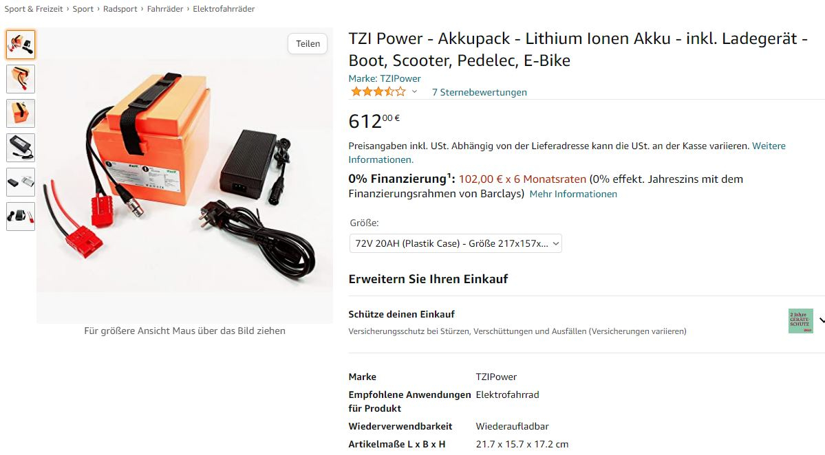

https://www.amazon.de/dp/B083GY8926/?co ... _lig_dp_it

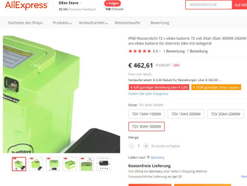

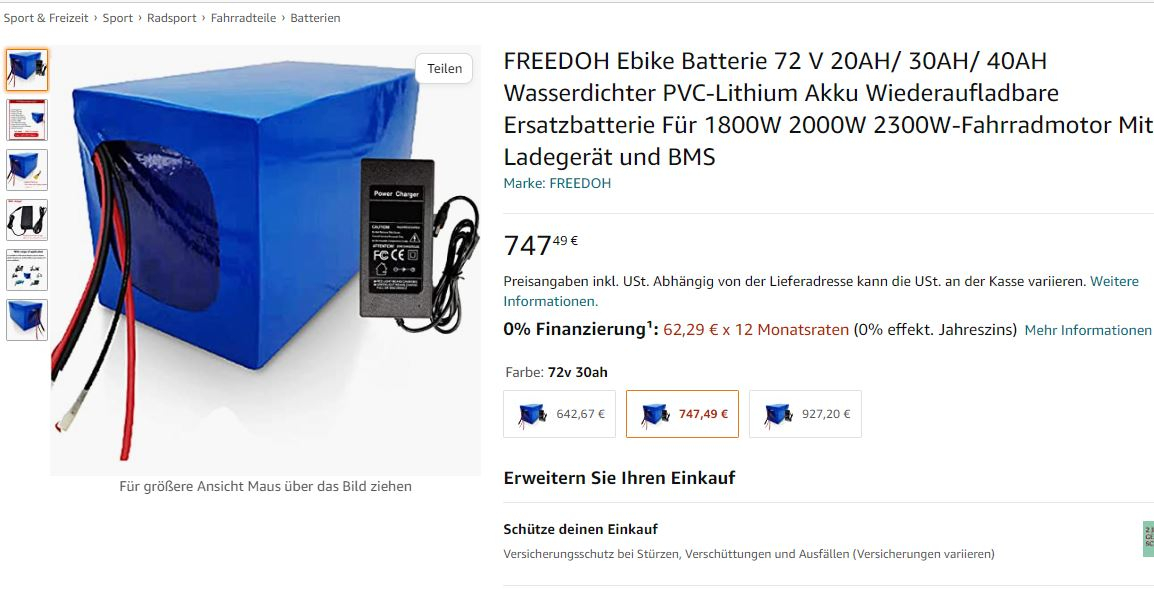

https://www.amazon.de/dp/B093GNV4Z1/?co ... _lig_dp_it

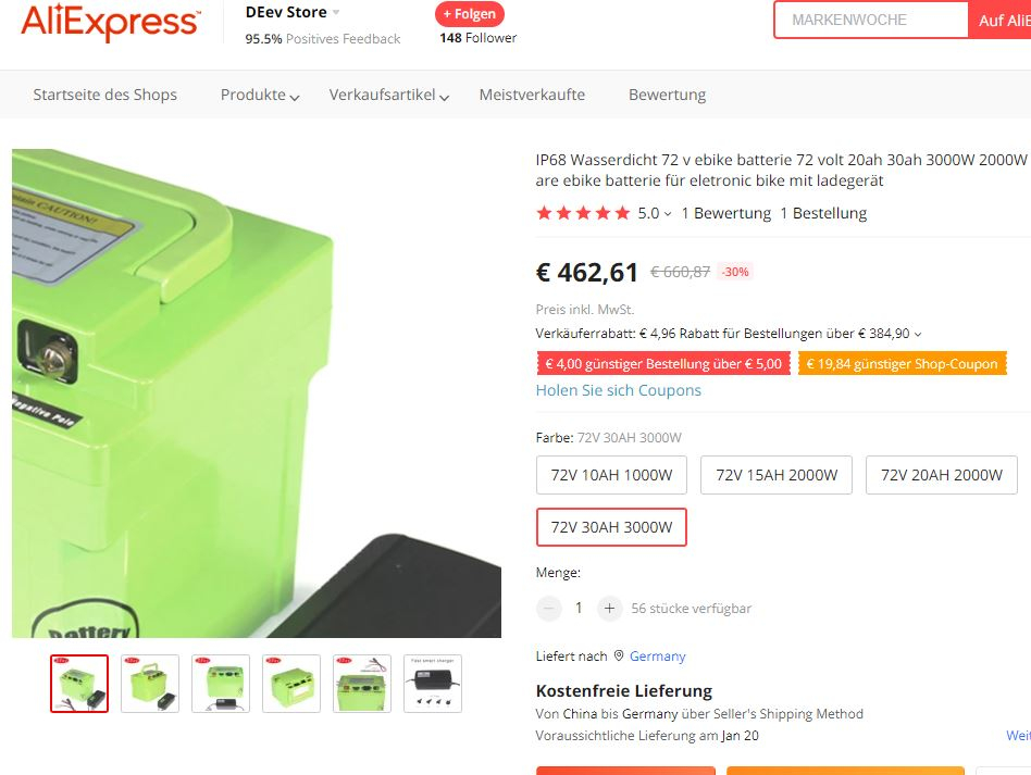

https://de.aliexpress.com/item/40005230 ... 1880%21rec
Akku 1. und 2. sind über amazon, der 3. über ali-express. Zu den beiden von amazon hatte ich bereits am Sonntag den jeweiligen Händler angeschrieben, um die genauen Fertigungsmaße, Verträglichkeit mit Rekuperation und ggf. alternative Kapazitäten zu erfragen. Bis jetzt keinerlei Reaktion! Das stimmt mich nachdenklich.
Der dritte wurde hier im Forum schon vorgestellt und für gut befunden. Hier habe ich allerdings Respekt, selber zum Importeur zu werden.

Wenn ich mir dieses Teil von TZI Power angucke, sieht das sehr chinesisch aus und da reift die Frage, ob ich´s gleich bei ali kaufe.
Deswegen frage ich da doch nur nach Erfahrungswerten anderer User.

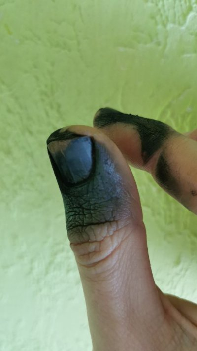

Hab auch schon mein lifepo4 Akku vom Roller versehentlich kurzgeschlossen, zum Glück nur schwarze Finger von bekommen 😅.

TZI Power:
https://www.tzipower.de/72V-20AH-Li-ion ... e-205.html
verkauft natürlich auch Akkus, die (bereits) aus China importiert sind. Dort steht man im Reklamationsfall wohl besser da, muss dafür aber das geringere Risiko mit höheren Preis abgelten.
In China sind Fake-Angebote oder Angebote, die die Kapazität deutlich übertreiben ein Problem (seriöse Angebote gibt es aber auch und TZI wird dort kaufen).
Selbst würde ich da eher 30Ah oder 35Ah bestellen wollen, um auch bei schlechten Zellen noch 20Ah und mit Glück die vollen 35Ah zu erhalten (Meine 105Ah LiFePO4 hatten jedenfalls nur 70Ah)
Oft ist in den Aliexpress-Angeboten der Preis inkl. MwSt. ausgewiesen. Spart sich der Anbieter die Zoll-Erklärung gibt es ggf. 19%-Rabatt, die später bei Verzollung nebst Gebühren anfallen.
Man muss daran denken, dass der neue Lithium Akku nur mit dem mitgelieferten Ladegerät und nie mit dem Alten (für Blei) geladen wird.
