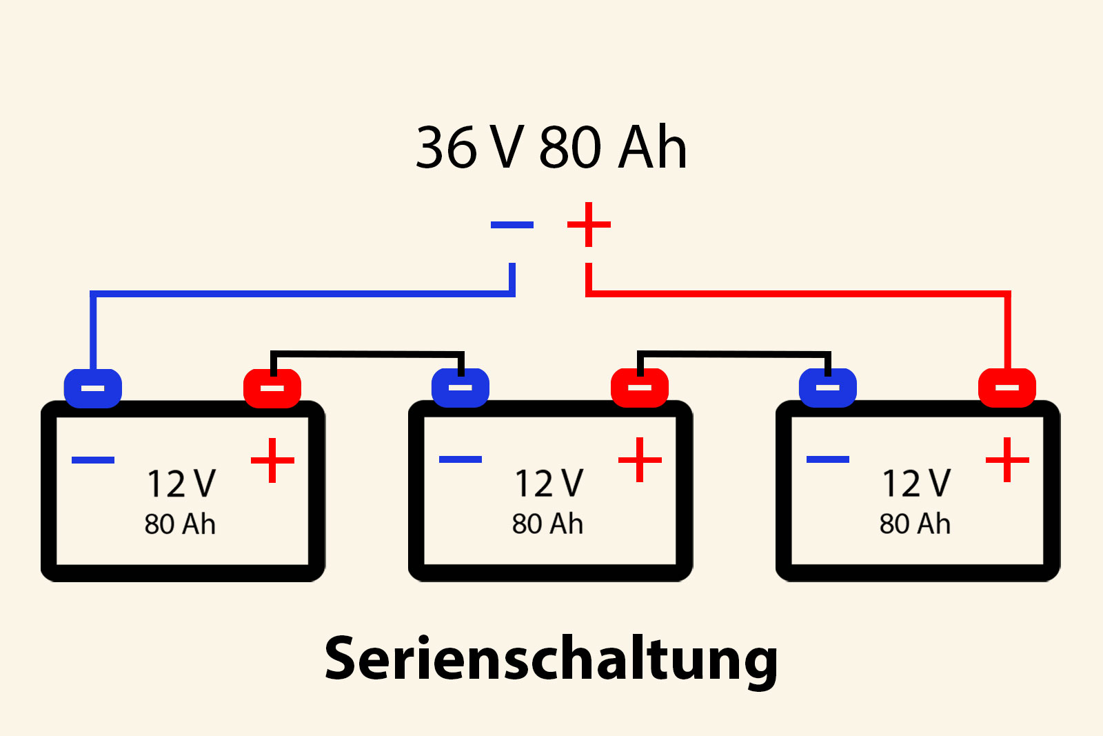

Hallo Michael und willkommen im Forum,
wenn der Roller drei 12Volt-Bleibatterien installiert hat, ist es ein 36 Volt-System.
Der Gesamtakku als Serienschaltung aufgebaut, hat dann Nennspannung 36 Volt und 12 Ah bzw. 0,43 kWh Speicher-Kapazität.
In diesem Bild ist die Schaltung erklärt für große 80Ah-Akkus:
Ein neuer Akku kann natürlich auch eine höhere Speicherkapazität als 12Ah (höhere Reichweite) haben, die Spannungswerte sollten aber auf gleichem Niveau liegen.
Das Ladegerät lädt den Akku mit maximaler Spannung von ca. 43 Volt auf und schaltet dann zurück auf etwa 41 Volt Volladespannung.
Bei 31,5 Volt wäre die Schwelle "Akku Leer" und die mitteke Spannung bei langsamer Entladung natürlich die 36 Volt (= Nennspannung).
Du kannst die drei 12-Volt-Blei-Gel-Akkus (deep cycle-Typ) natürlich durch baugleiche Batterieen ersezten.
Sowas in AGM-Technologie wäre da (vermutlich in dier Größe) der Einstieg vom Preis her (lebt aber nur kurz):
https://www.nkon.nl/de/rechargeable/lea ... daccu.html
https://www.nkon.nl/de/rechargeable/lea ... -12ah.html
https://www.reichelt.de/blei-vlies-akku ... gI5HfD_BwE
https://www.ebay.de/itm/203689811696?ha ... BMmsW-irth
Dem Roller ist es aber egal woher die 36 Volt Gleichspannung kommen, wás auch den Einbau eines leichteren bzw. größeren Lithium-Akku erlauben würde, wenn dessen Spannung zum System passt. Einen Lithium-Akku dürfte man aber nicht mehr mit dem alten Ladegerät für Blei aufladen.
Falls das oben die Akku-Größe wäre, stünde wohl ein Bau-Volumen von etwa 30cm x 15cm und Höhe 10cm zur Verfügung.
Die dauerhafte Lithium-Lösung könnte dann solch ein Akku-Paket sein:
https://www.tzipower.de/36V-15AH-Li-ion ... 5-156.html
Kostet also etwa doppelt so viel, wie ein gut 12kg schwerer Blei-Akku-Satz, wiegt aber nur knappe 3 kg und hält i. d. R. auch drei mal länger, als die Billig-Lösung. Da man einen Litium-Akku fahren kann bis er leer ist, steigt auch die nutzbare Reichweite.
Wenn der Roller allerdings nur noch zwei Jahre fahren soll, ist der Blei-Tausch natürlich, das Günstigste.
