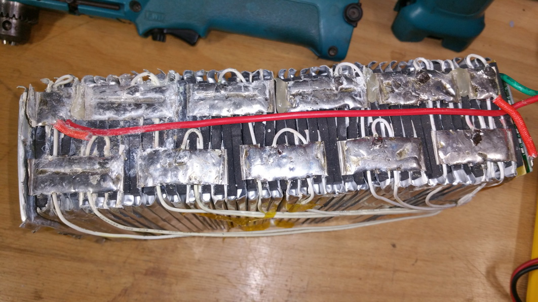

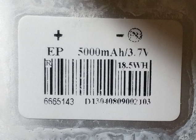

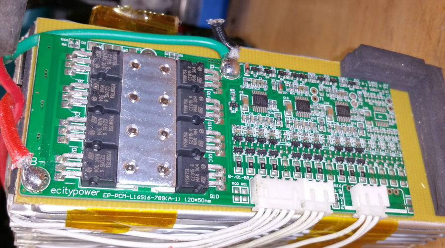

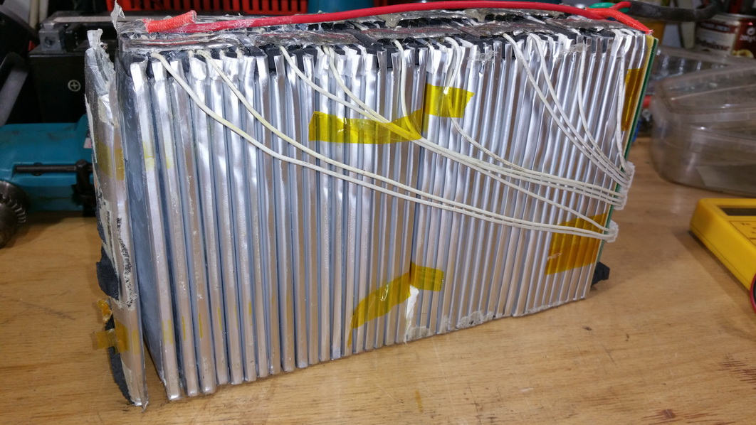

Hi Micha
Da sich Atze und ich für einen mit DIY (Do it yourself) gekennzeichnetes Softpack interessieren
dürften die im inneren etwa so wie auf meinen Bildern aussehen.
Ich hatte ja zwei alte defekte Akkus. Aus beiden hab ich die unbeschädigten Zellen genutzt
und mir einen funktionierenden gebaut. Ist nicht ganz einfach und brandgefährlich, aber geschafft
und mehrere Hunderter gespart. Beide Akkus hatten einen Wasserschaden erlitten weil die Roller draussen
gelagert wurden, das Akkufach sich mit Wasser füllte. Dadurch Kurzschluß an den hinteren Zellen,
mit Aufblähung und sogar Abriss von den Lötstellen. Das BMS blockiert dann Stromaufnahme und Abgabe.
Wie auf den Bildern zu sehen bestehen meine Akkus aus 40 einzelnen Zellen. Vier davon jeweils zu einem
Päckchen parallel geschaltet, die Päckchen dann in Reihe.

Stimmt, wenn man genauer hinsieht, sieht es doch so aus, als ob unter der blauen Folie bei den enerPower-Akkus keine Rundzellen, sondern Flachzellen ähnlich wie bei Smartphones stecken. Da hätte ich allerdings auch so meine Bedenken wegen der Brandgefahr, zumal die Kühlung wegen der dicht an dicht gepackten Platten nicht sonderlich effektiv sein dürfte.
Kopfzerbrechen bereitet mir auch die Verschaltung: angeblich soll es sich um 48-Volt-Akkus in 13s-Verschaltung handeln. Bei 48-Volt-Akkus, wie sie z. B. bei Unu, Emco und anderen 48-Volt-Rollern zum Einsatz kommen, handelt es sich aber um 14s-Akkus. Die liefern ca. 3,7 Volt mehr Spannung. Würde man einen Unu- oder Emco-Roller mit den enerPower-Akkus bestücken, würde mit Sicherheit die Spritzigkeit spürbar leiden. Außerdem ist die Kapazität bei 13s um 1/14 ~ 7% geringer als bei einem 14s-Akku.

Ja die Brandgefahr bei den Softpacks dürfte schon deshalb sehr hoch sein
weil sie weder gegen mechanische Beschädigung noch gegen Wassereinbruch geschützt sind.
Daher wohl auch DIY, mach es selbst.
