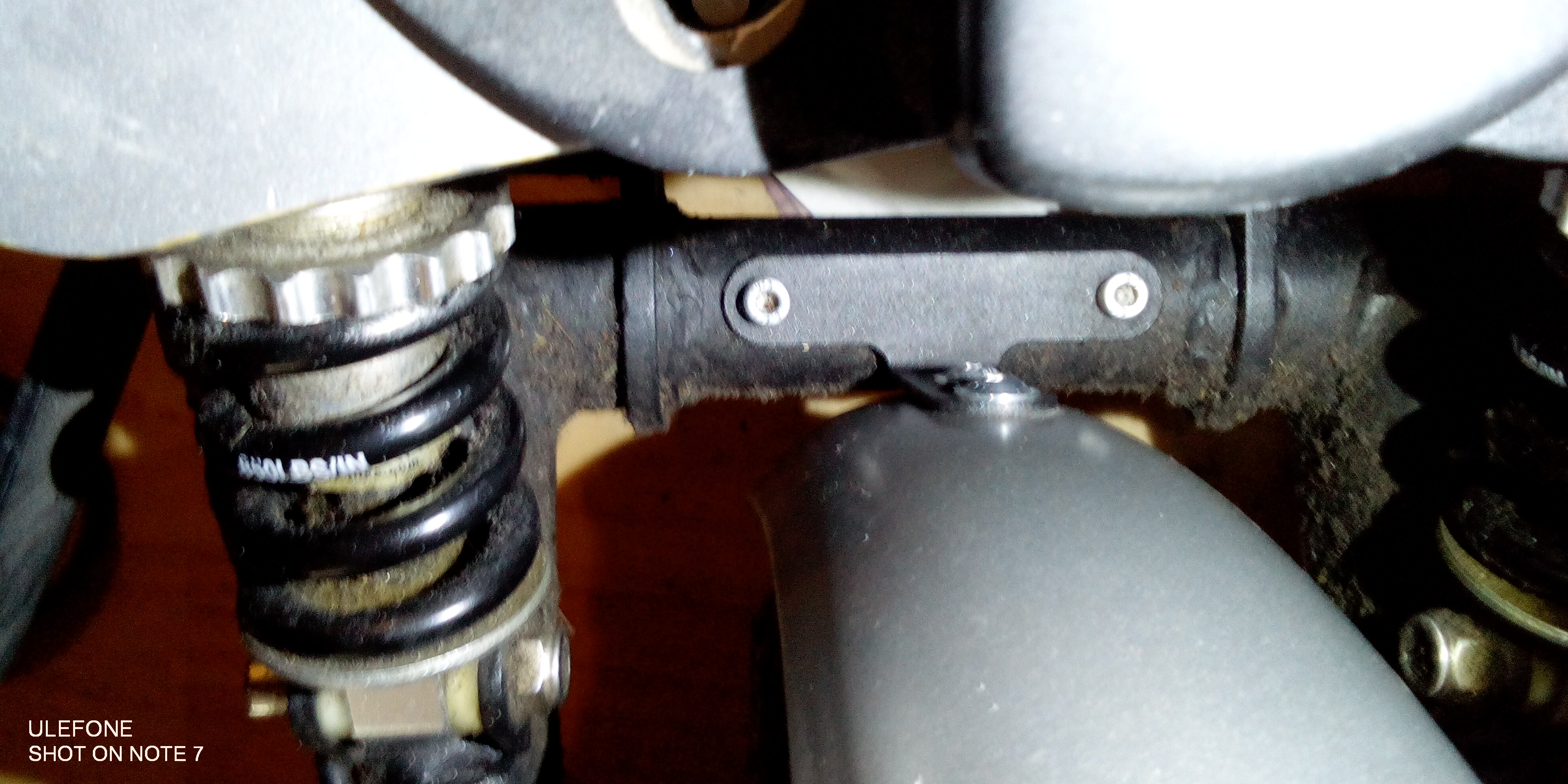

Hallo an alle, leider gibt es den Schutzblechhalter für meinen Revoluzzi 1.0 nicht mehr. Dieser ist weich und wird wohl beim nächsten Schlagloch brechen.
Hat jemand eine Idee, was ich machen kann ? Anbei ein Foto von dem Teil.

ja...in den baumarkt fahren und ein stück edelstahlbech mit einer stärke 1.0-1,5 mm und 100 mm x 100 mm kaufen oder ebay, dann das teil abbauen und vorsichtig gerade schlagen mit einem hammer. als nächstes das gerade geklopte teil auf das edelstahlblech legen und mit einer reißnadel oder wasserfestem fineliner die umrisse anzeichnen, die löcher anzeichnen und dann mit einer flex ausschneiden. die nötigen löcher reinbohren, dann den nötigen knick reinbiegen an einem schraubstock und fertig. schutzblech wieder anbauen. ist in 30 min. erledigt ;) kostenpunkt 5 €

Hallo, dieses Teil passt auch:
https://www.elektromoped.at/de/haltebue ... licht.html
Nicht vom Begriff "Rücklicht" irritieren lassen. Ich habe es vor Jahren auch für meinen Revoluzzer der ersten Generation bestellt. Für meinen 2er habe ich in den letzten Jahren vorsichtshalber Ersatzteile gehortet.
5 Euro sind okay. Aber die Versandkosten für einen Brief aus Österreich dürften mehr als 85 Cent betragen.
