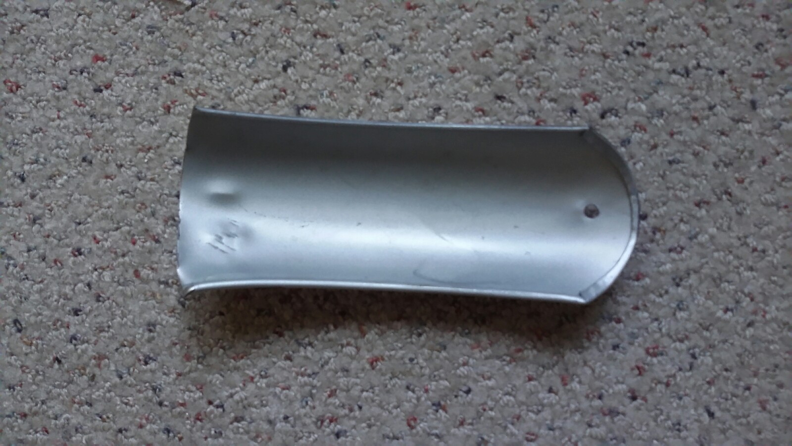

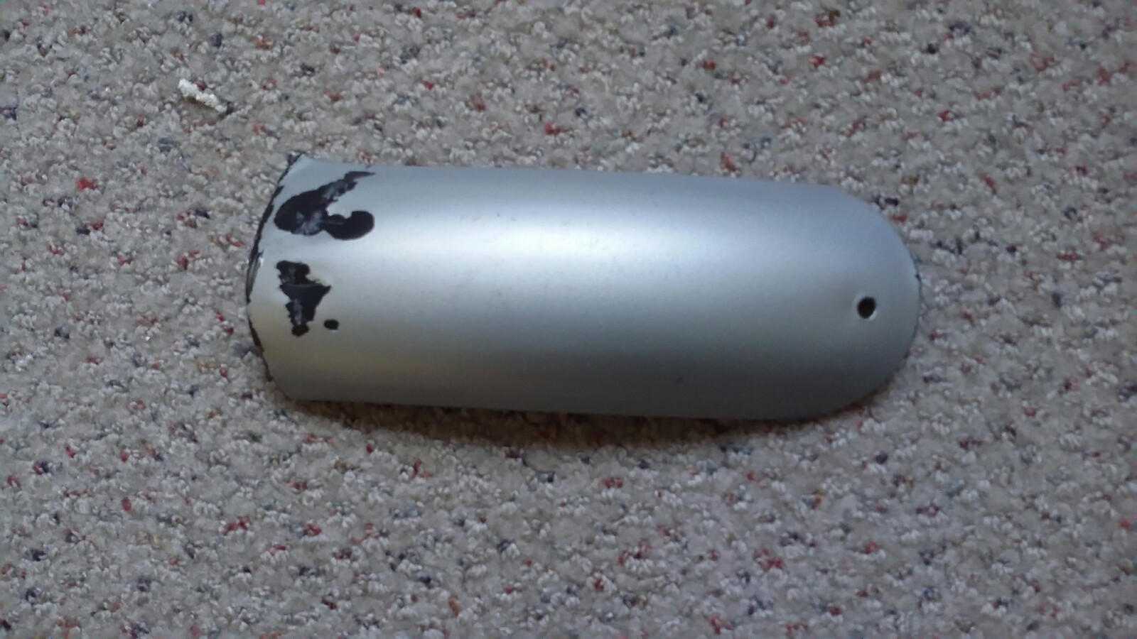

Beim Aufräumen fand ich noch dieses 19 cm lange Stück Hinterradschutzblech von meinem Silberling.
Das reicht für eine wirksame Verlängerung des vorhandenen hinteren Schutzbleches.
Da ich bei meinem Revoluzzer den Schmutzschutz anders gelöst habe, es mir aber zu schade zum wegwerfen ist, biete ich es hier mal an. Kost nix!
Wenn einer von euch Interesse daran hat, bitte PN mit Adresse an mich.

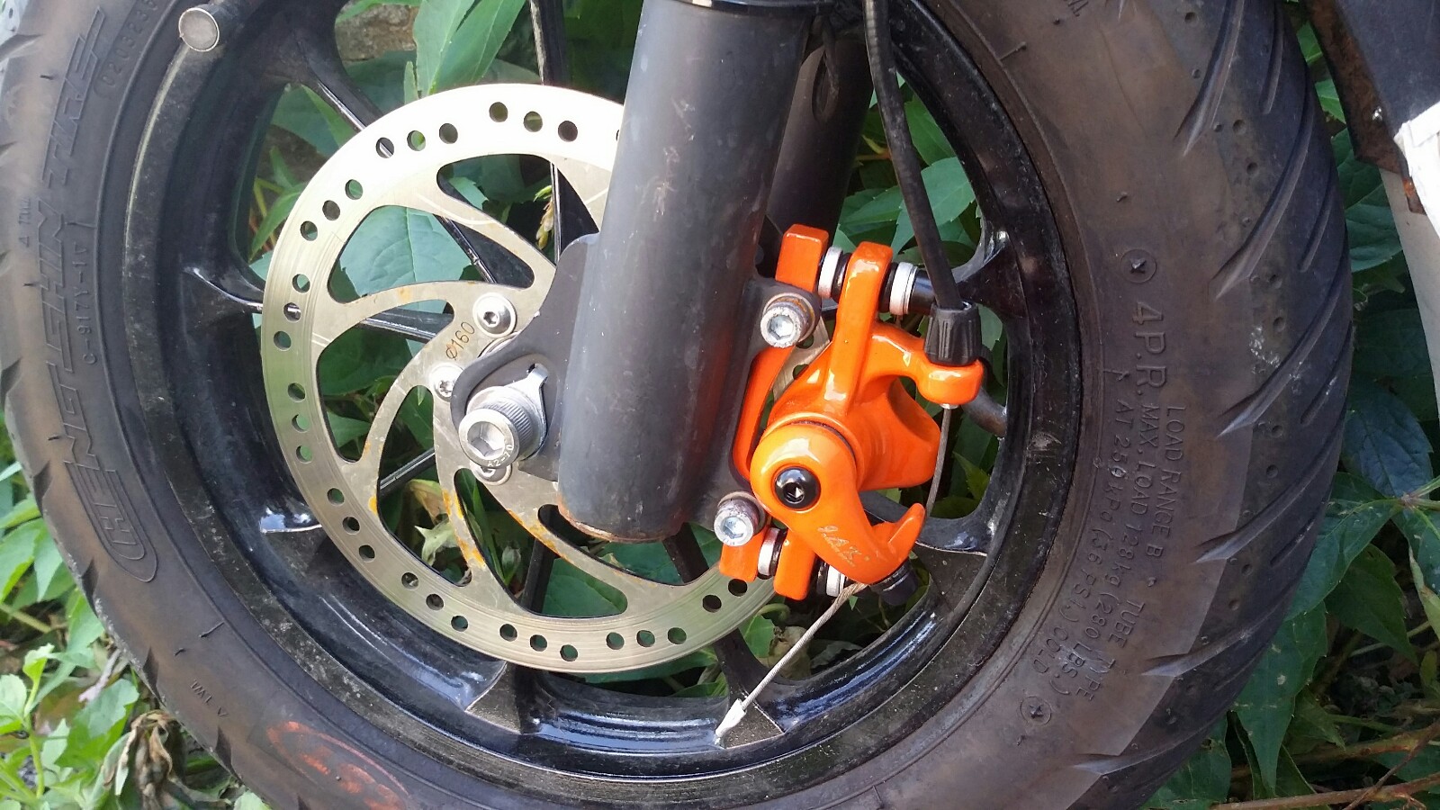

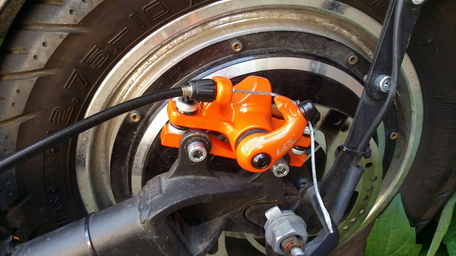

Habe meine quietschenden, jaulenden und ruckelnden "Flame" Bremssättel gegen
diese "Jake5" von elektromoped.at getauscht.
Probefahrt von 20 km in der Stadt gemacht.
Das Quietschen, Jaulen und Ruckeln ist weg!
Ich denke es kommt daher, daß der Bremssattel anders aufgehängt ist als der von Flame.
Die Bremsen sind sanft und leise und sehen noch dazu sehr gut aus, finde ich.

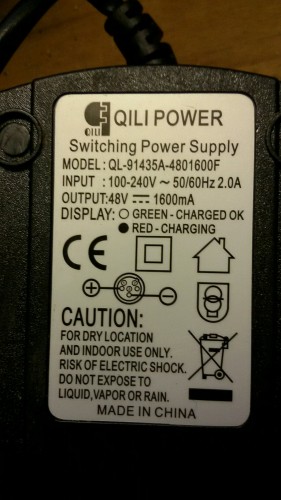

Eine Frage, kann mir bitte jemand sagen, ob das ein Ladegerät für Blei Akkus ist?!

Hallo Leiseflitzer
Die Bremssättel Jak 5 machen sich gut,sieht auch gut aus ,meine Meinung.
Nachdem du ja die getestet hast und zufrieden bist hab ich mir die auch
Bestellt.warte nun auf die Zusendung und hoffe das mir die mein Nachbar noch einbaut.
Falls es nicht klappt (Urlaubszeit) wird halt nach dem Urlaub gebastelt.
Das Gejaule usw.geht einem echt auf den Geist..
Berichte dann vom Erfolg ........Gruß Frilo

Hallo Frilo,
warum nimmst Du nicht gleich den Bremssattel von BOLI, der hat wenigstens große Bremsbelege.
Große Oberfläche mehr Reibung und dadurch bessere Bremswirkung!
Noch um Klassen besser ist die hydraulische Bremsanlage.

Hallo Harry
Probier ( da schon bestellt) mal die von jak5 aus.sollte dies auch nicht der hit sein
Steig ich auf hydraulische Bremsanlage um.
Passt denn der lochabstand von Boli auch beim Revoluzzer ?
Gruß Frilo

Hallo Frilo,
da müsstest Du mal bei Deinem Revoluzzer nachmessen, ob der Lochabstand auch 51mm ist.
Ich vermute aber, dass der Bremssattel auch passt.
Gruß Harry

Grüß Gott Fritz.
Der Lochabstand beträgt wirklich 51 Zentimeter. Peter hat neulich sein Bremssystem erneuert und hat bei Elektromoped.at auch welche mit 51 cm bestellt.
