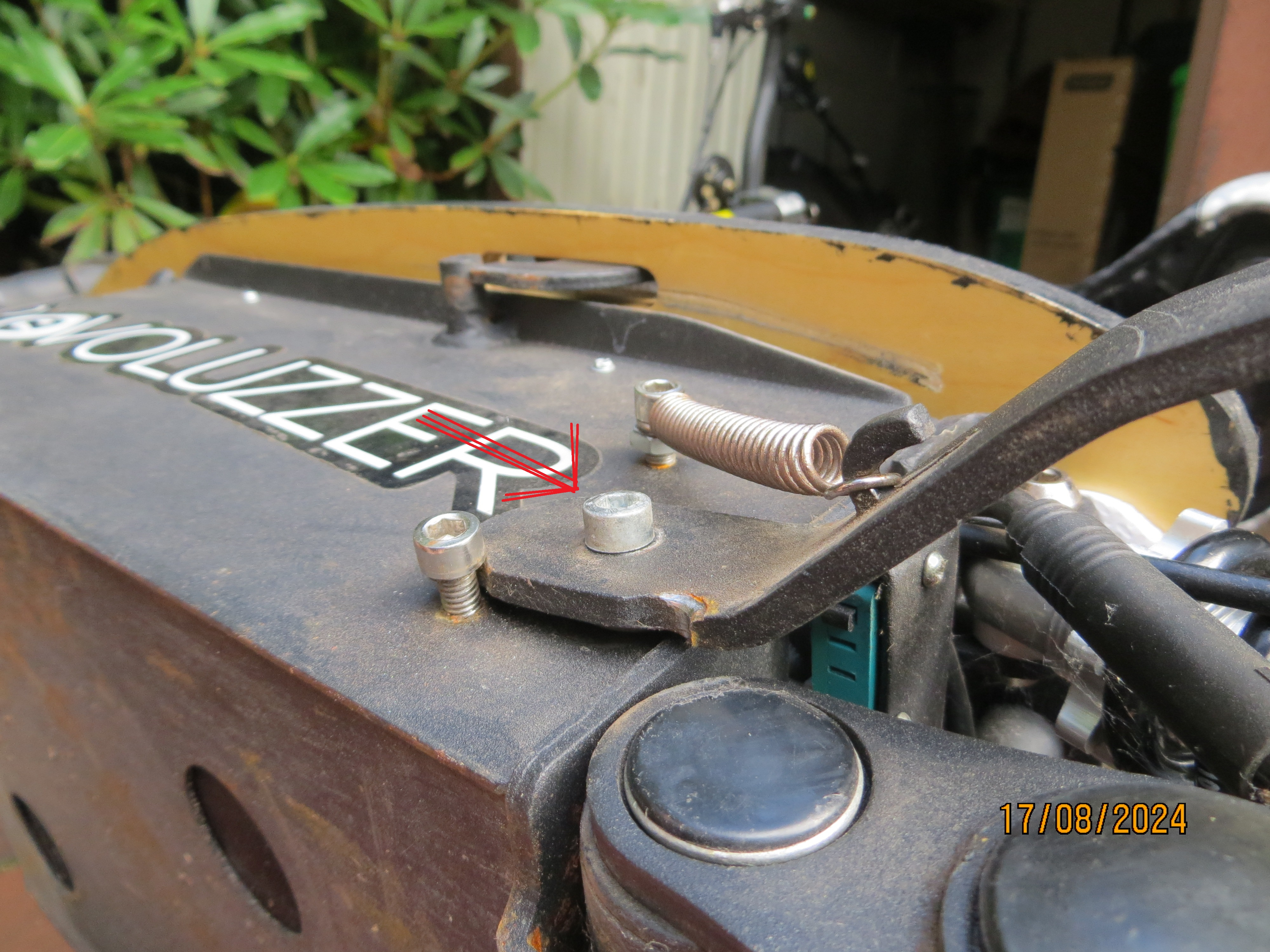

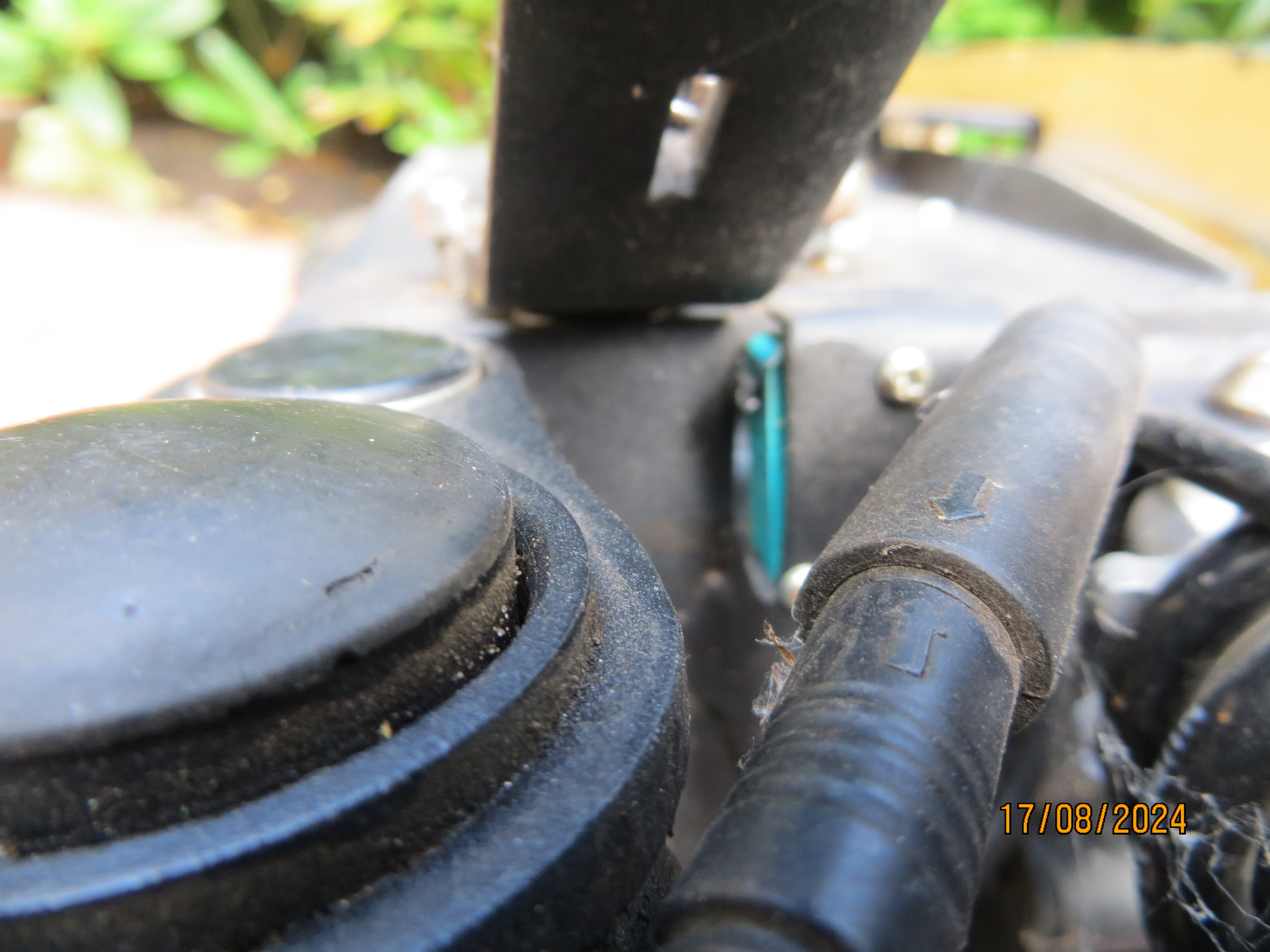

Nachdem der Regen aufgehört hat, habe ich den Roller untersucht.
Ich habe den Fehler gefunden, IMbusschraube am Ständer ausgeleiert, so kein Kotakt mit dem Schalter, der den Strom freigibt, wenn der Ständer hochgeklappt ist. Wie reparieren?
vielen Dank für die prompte Antwort.
