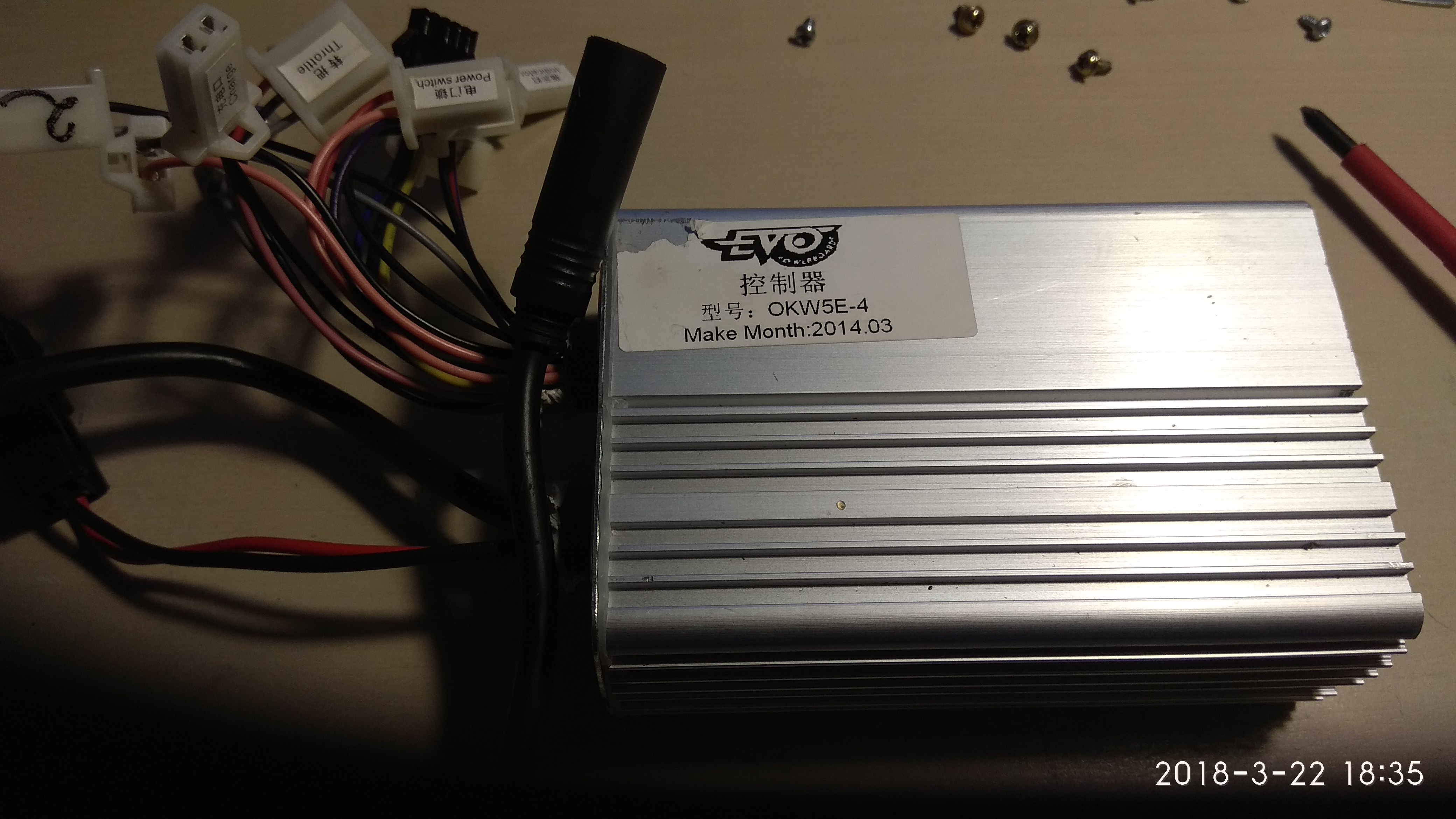

Hallo liebe elektroroller Gemeinde;
suche ein Bild von einem Controller von Revoluzzer 32km/h wer kann mir da bitte aushelfen. :D
Danke Grüße Bruno

Hallo.
Ich habe unter anderem den Revoluzzer 1.0 mit 32 km/h, werde aber jetzt nicht extra nach unten gehen und alles freilegen, um ein Foto zu machen.
Da der Controller des Revoluzzer 1.0 mit 20 km/h (damalige Bezeichnung Revoluzzi) auch nicht anders aussieht, darf ich auf die Ersatzteileseite der Firma Eneway mit dem passenden Bild verweisen:
https://www.eneway24.de/steuergeraet-re ... a-5001467/

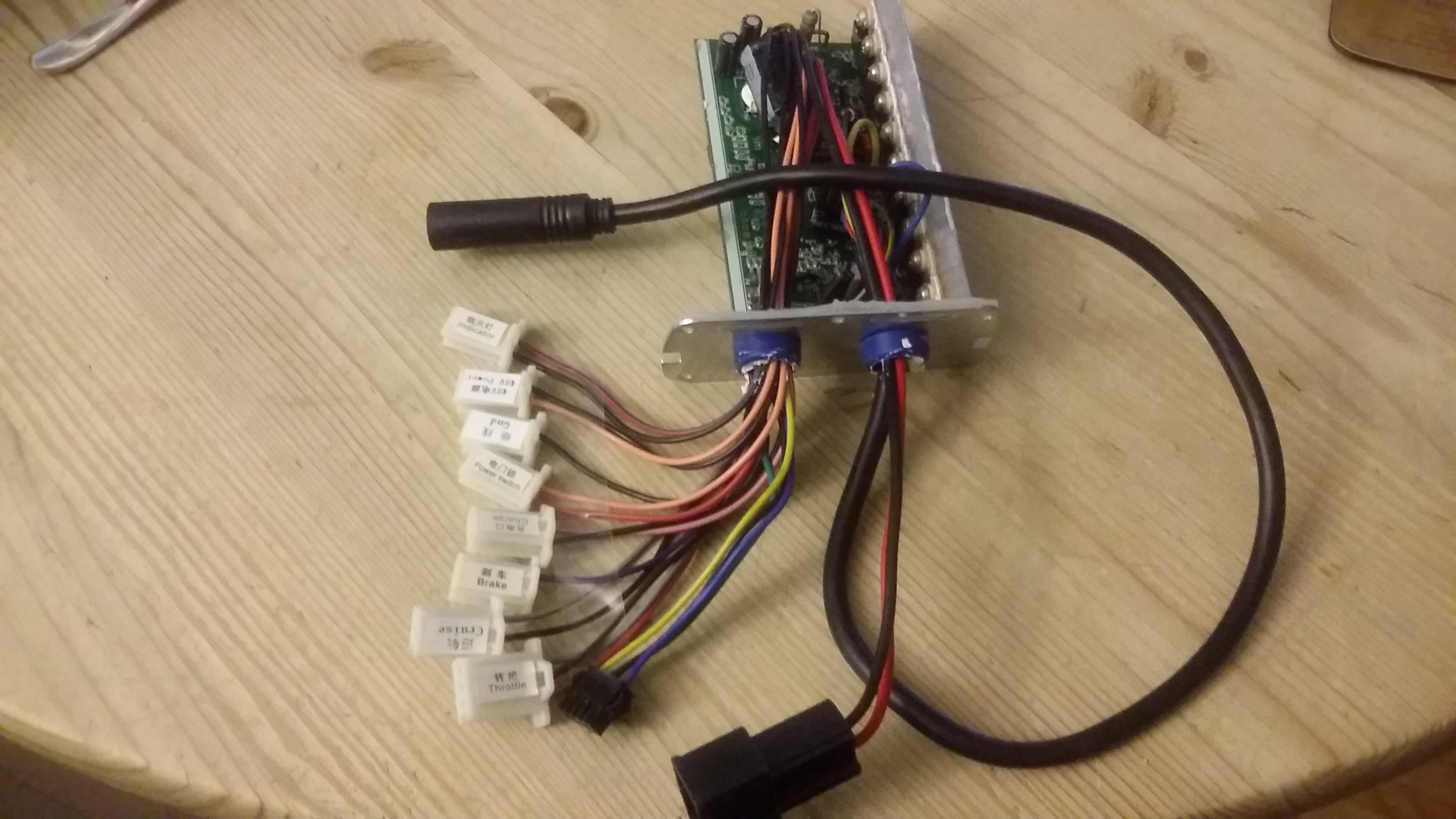

Hallo Ingo
Vielen Dank Ingo für deine Antwort, der Link ist für den Controller mit 20km/h wo ist der unterschied ich habe einen Revoluzzi,
aber 22 km/h ist schon recht langsam darum die frage nach dem Controller vom 32km/h
Was würde dieser Controller bei einem Revoluzzi 20 km/h ausmachen.
http://www.orangebc.com/de/produkte/zub ... 5-2-0.html
Grüße Bruno

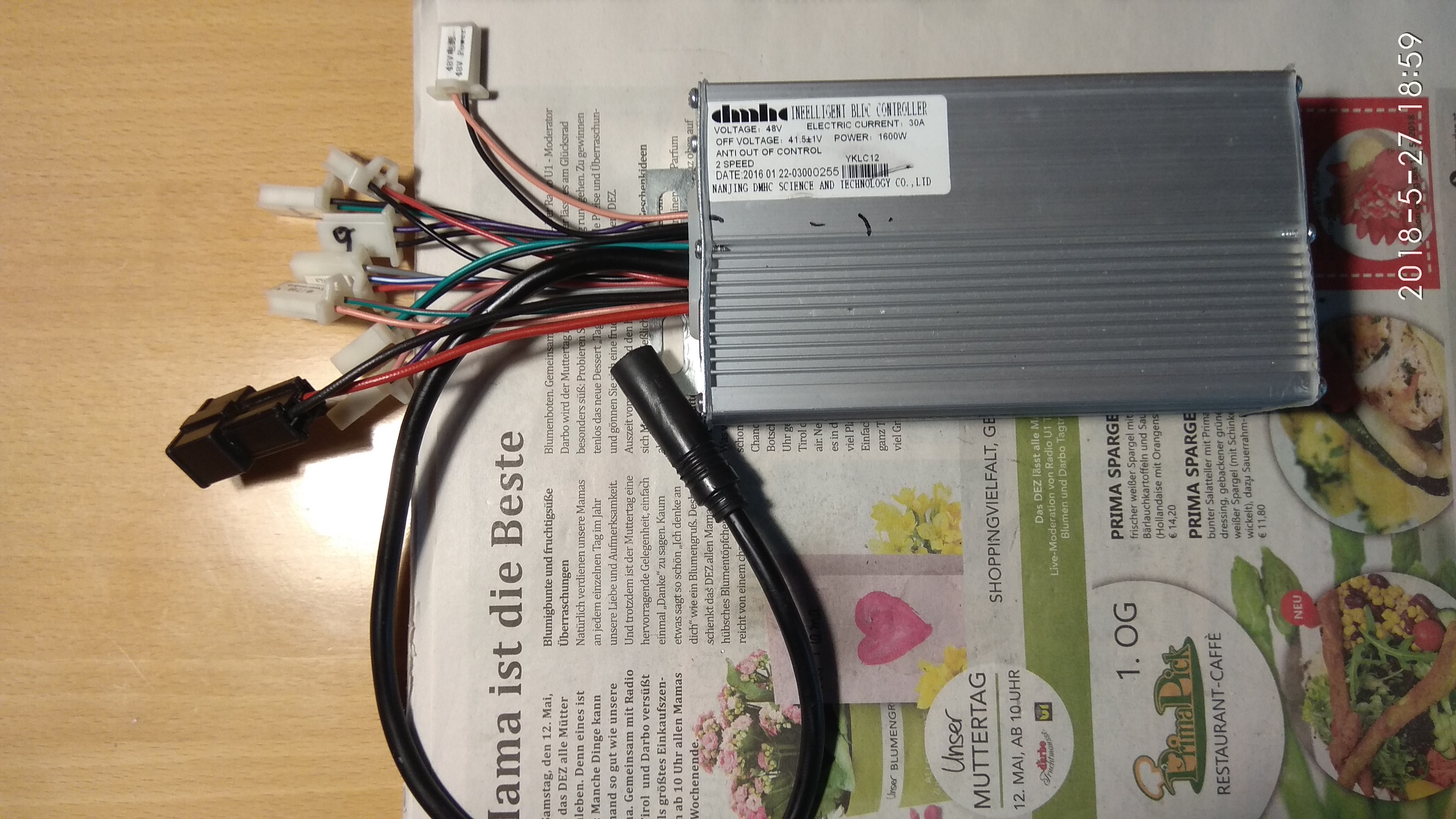

Danke für Deine Antwort nur war sie nicht sehr zufriedenstellend, ein paar Ansichten von mir.
1.) geht nicht, gibt es nicht.
2.) wir sind in diesem Forum alle alt genug um zu wissen, was Verboten ist, bei uns in Österreich darf der Revoluzzer 25 km/h
plus 4 km Toleranz schnell sein.
3.) In Österreich darf man bis 600 Watt habe um noch als Fahrrad zu gelten und 25 km/h schnell das sagt die STVO

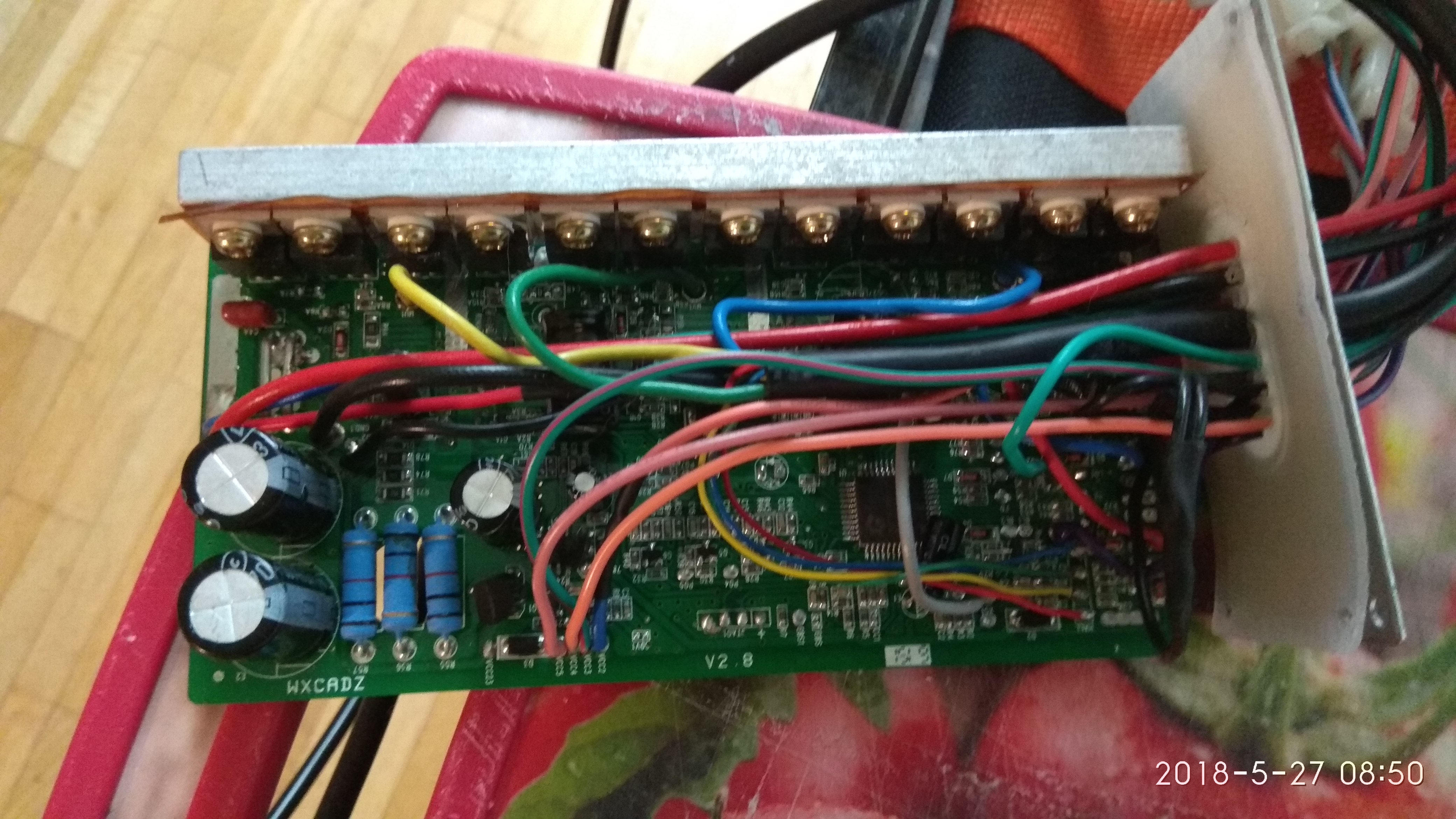

Ich habe den Controller jetzt ersetzt gegen einen 1000 Watt Controller mit 12 MOSFET der Originale hat nur 10
und siehe der Revoluzzi 20 geht jetzt 27 km/h und er würde sicher noch schneller gehen, denn ich denke, dass der Motor noch eine
Drehzahlbegrenzung eingebaut hat, warum auch immer.
Im Forum sollte man alles Technische machbare Besprechen dürfen, ob es erlaubt ist, muss jeder selbst Verantworten und Haften. :)
Nicht für ungut, mit Grüße Bruno

Hat das mit den Anschlüssen Deines neuen Controllers alles gepasst? Du schreibst von einem Controller mit 1000 Watt. Einem Bild entnehme ich aber der Aufschrift 1600 Watt.

Ja es ist ein 1600 Watt Controller, habe alle Anschlüsse vom alten Controller übernommen nach dem zweiten Versuch mit der Drehung des
Motor Anschluss war alles gut.
