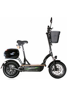

seit kurzem sind meine Frau und ich stolze Besitzer von 2 Revoluzzi 20 Km/h,
gekauft bei Schwab als DIDI Thurau Edition mit Blinker, Korb, Gepächträger, Topcase und Comfortdisplay
